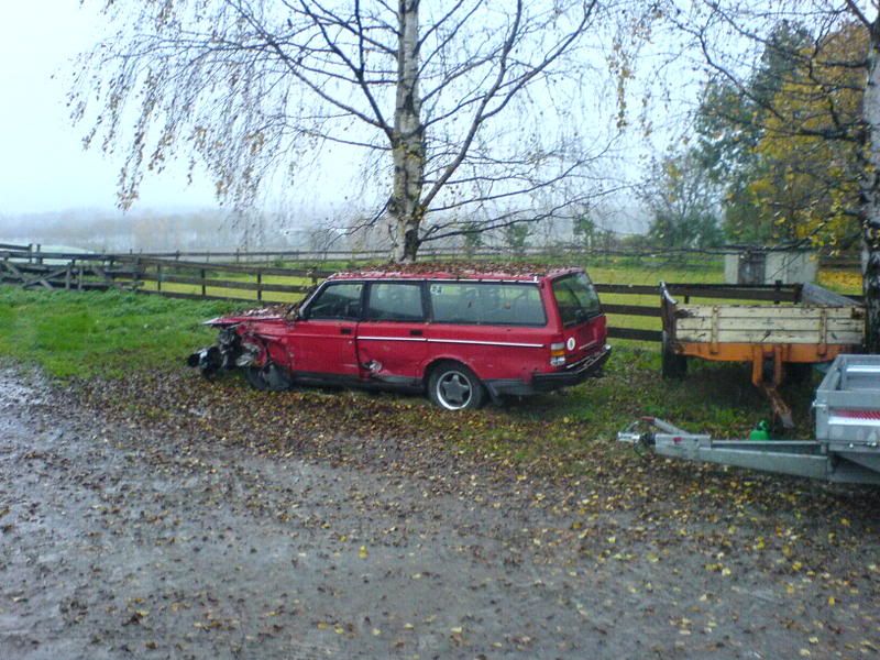

Kjøpt meg en 245 delebil. Hva skal til for å sette turbo på en B230F 92 mod.?
JokkmokkTurbo
Har ikke hentet bilen ennå.. Men henter den trolig til fredag..
Det jeg lurte på er egentlig hva jeg trenger for å putte på turbo på en volvo 92mod med B230F motor i...
Har bunnpanne liggende.. Men hva mer trenger jeg? Som evt ikke står på bilen fra før av da.?
