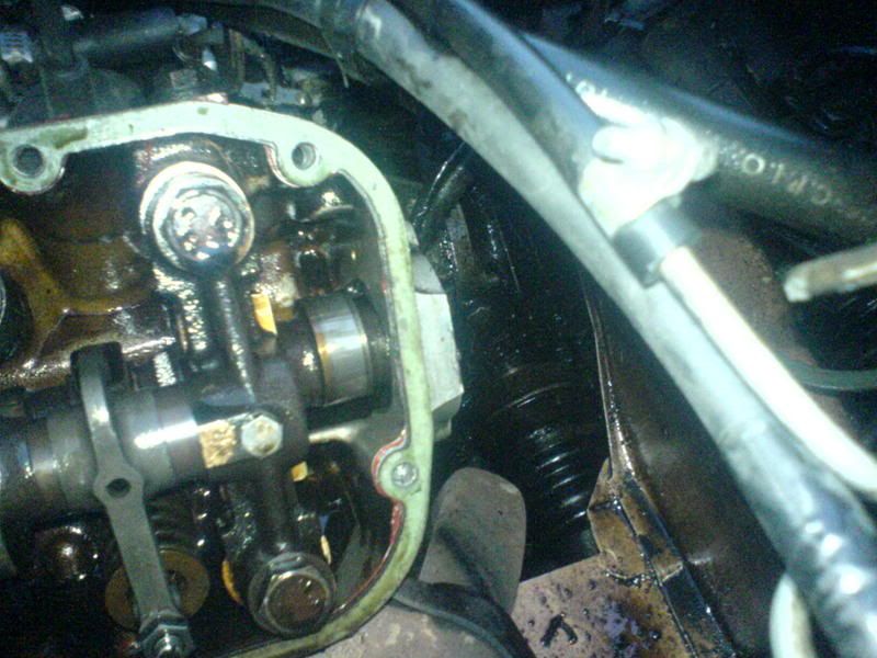

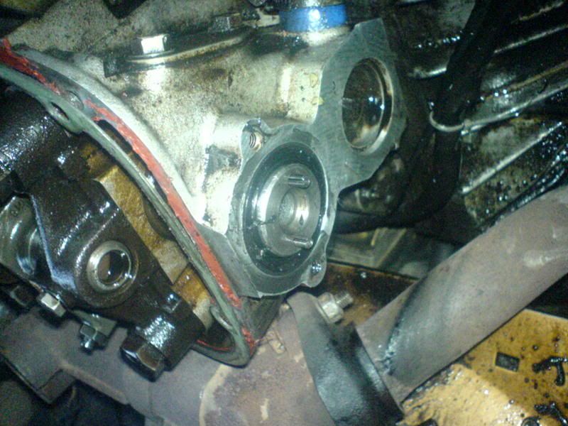

wazzza Skrevet Desember 2, 2006 Forfatter Rapporter Share Skrevet Desember 2, 2006 Er det noen som har en venstre kam fra B27 liggende? Jeg trenger en nøyakltig diameter på den ytterste tappen, i bakkant av toppen blir det når den er montert. Dennetappen går kant i kant med bakkant av toppen. har tatt et par bilder som illustrer hvilken dimensjon jeg trenger.. HElt til høyre. Den er skjult inni godset til toppen. Ikke mye avleiringer udern dekselet Siter Lovdata.no Mitt Renault 30TS prosjekt Mitt patrolprosjekt Lenke til kommentar Del på andre sider More sharing options...

wazzza Skrevet Desember 4, 2006 Forfatter Rapporter Share Skrevet Desember 4, 2006 Mohaha.. Synderen er herved funnet. Ble oppringt av gamlingen her i kveld og ble tipset om en mulig plass der oljen kommer ut. Det viser seg nemlig at skruehullene til dekselet som er der reimhjulet mitt er, går rett inn i toppen! Ikke rart at den har lekket olje... Det har nemlig ikke vært i noen skruer der... Siter Lovdata.no Mitt Renault 30TS prosjekt Mitt patrolprosjekt Lenke til kommentar Del på andre sider More sharing options...
