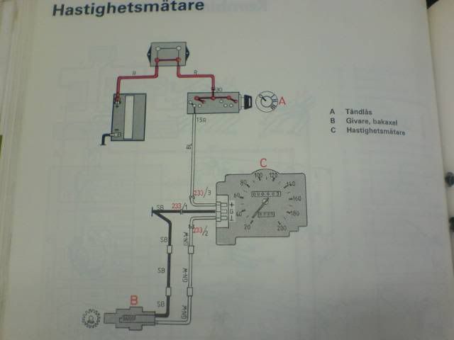

Driver med noe seriøst mygel, og lurer på en ting..
Har el speedo, kontakta som går til speedometeret har 3 ledere mener jeg...
Hva er hva? Ene er vel signal, andre er spenning inn og 3 er vel jord, men hvem er til hva og hva skal spenningen være?
Noen her som vet dette? Blir evig takknemmelig...

Tusen takk fossekællen, da skal jeg prøve å få ordning på det uten å brenne møkka av det stakkars opel instrumentet... blir pimpy med digitale instrumenter hvis jeg får det til å funke (legg ekstra trykk på HVIS)
