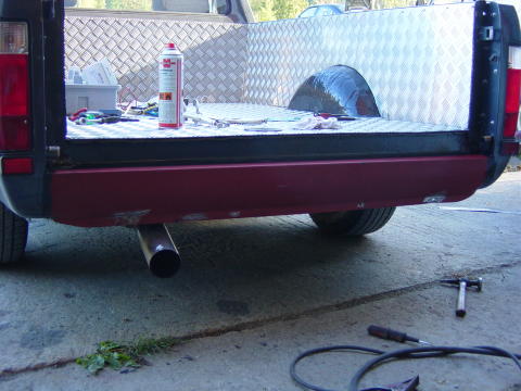

marbel Skrevet September 29, 2003 Forfatter Rapporter Share Skrevet September 29, 2003 Ting skjer igjen med denne lastebilen..hehe. Pratet tidligere om rollpan bak på caddyen(det er som sagt et vanlig trix på amerikanske pickuper..),og fikk snoket opp noen bilder fra usa der noen hadde gjort det.de hadde modifisert en rollpan i glassfiber fra en chevy s10. glassfiber har jeg ikke greie på ,men derimot har jeg en klubbkompis og god venn som er en trollmann med plåt.. så med de rette bestikkelsene fikk jeg han til å hjelpe meg oppe på verkstedet hans!! Her blir en ny caddy-rollpan til..(delen som VAG aldri laget..):D Siter Mk1 Grunnkurselev! Lenke til kommentar Del på andre sider More sharing options...
marbel Skrevet September 29, 2003 Forfatter Rapporter Share Skrevet September 29, 2003 Med masse sære karosseriværktøy blir det formet... Siter Mk1 Grunnkurselev! Lenke til kommentar Del på andre sider More sharing options...
marbel Skrevet September 29, 2003 Forfatter Rapporter Share Skrevet September 29, 2003 ..og banket ut en lekker liten bit som passer perfekt på lastebilen min! Siter Mk1 Grunnkurselev! Lenke til kommentar Del på andre sider More sharing options...
marbel Skrevet September 29, 2003 Forfatter Rapporter Share Skrevet September 29, 2003 Se her ja..litt tilpassing før sveis og lim setter det hele fast for alltid. Siter Mk1 Grunnkurselev! Lenke til kommentar Del på andre sider More sharing options...
marbel Skrevet September 29, 2003 Forfatter Rapporter Share Skrevet September 29, 2003 før.. Siter Mk1 Grunnkurselev! Lenke til kommentar Del på andre sider More sharing options...
marbel Skrevet September 29, 2003 Forfatter Rapporter Share Skrevet September 29, 2003 ..og etter!! Siter Mk1 Grunnkurselev! Lenke til kommentar Del på andre sider More sharing options...
marbel Skrevet September 29, 2003 Forfatter Rapporter Share Skrevet September 29, 2003 så det som gjenstår er å banke inn leppa nederst på panen,sparkle litt og lakke. skiltet skal henge under i hengsler,og det overdimensjonert-fake-enderøret må byttes ut med et litt mer diskret.vekk skal også refleksene,og baklem-mekanismen må byttes ut.(den er litt kronglete) Og får å få en proff til å gjøre dette,måtte vi bytte i noe han liker..nemlig dette legg-tatoveringsprosjektet her.(som vi selvfølgelig gjør ferdig når han gjør ferdig rollpanen min..:D ) Siter Mk1 Grunnkurselev! Lenke til kommentar Del på andre sider More sharing options...
