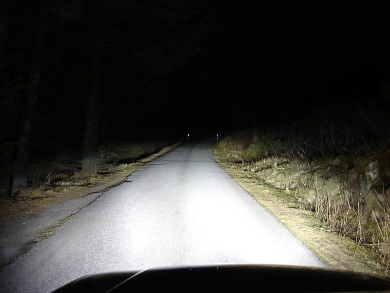

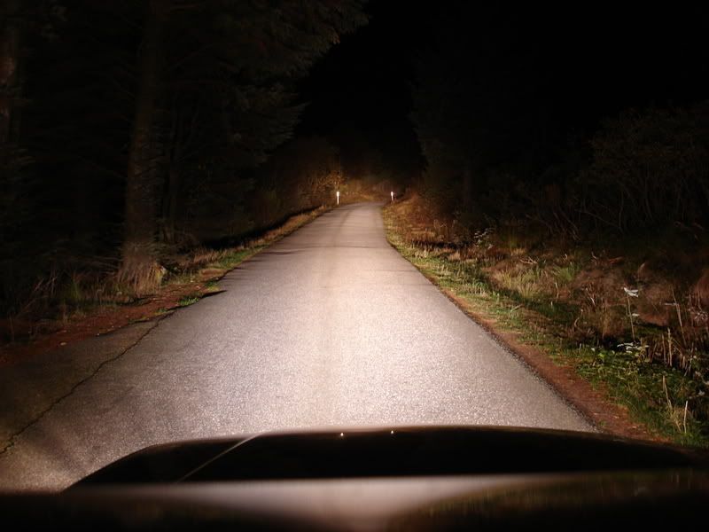

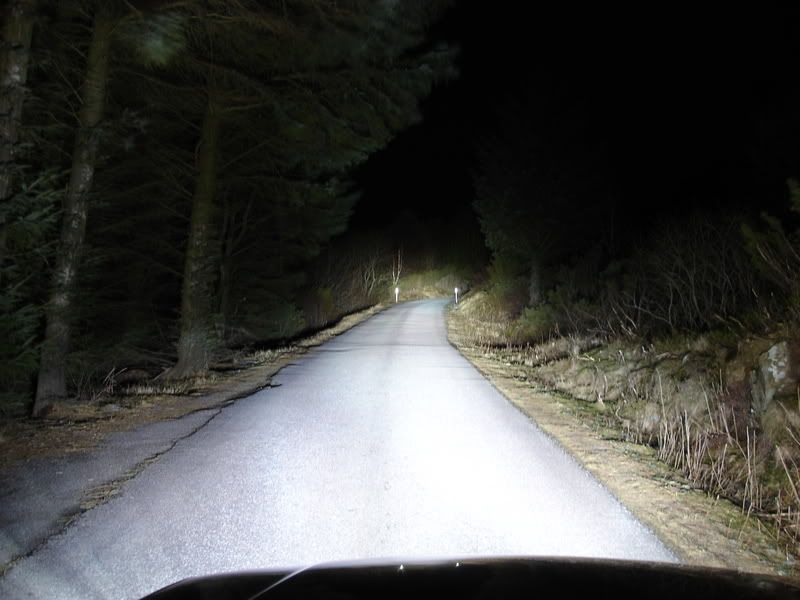

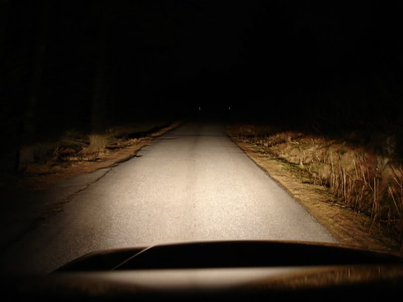

Har hatt xenon på nærlys (linser) siden september nå. Og eg kan bare varmt anbefala detta. Det funke utmerket i linselysa og blender ikkje andre billister meir enn ein bil med xenon orginalt. Har 6000 kelvin på dessa og det gir eit perfekt kvitt/blått lys.
I januar så kjøpte eg eit nytt xenon sett, plasserte detta i fjernlysa. Lyset blei mykje bedre enn vanligt halogen. Har 4300 kelvin på fjernlysa då detta gir den beste lysstyrken.
Her er noken bilder:
Kun Halogen tåkelys i lyktene.
Xenon nærlys uten tåkelys på:
Halogen fjernlys:
Xenon fjernlys:
