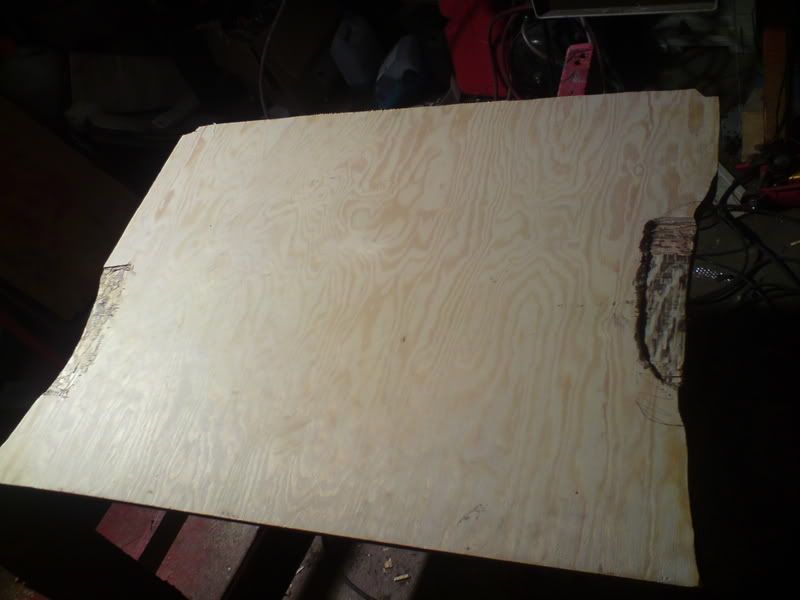

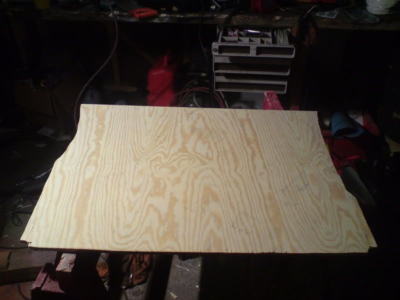

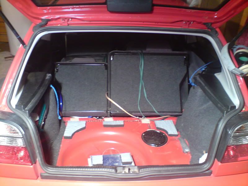

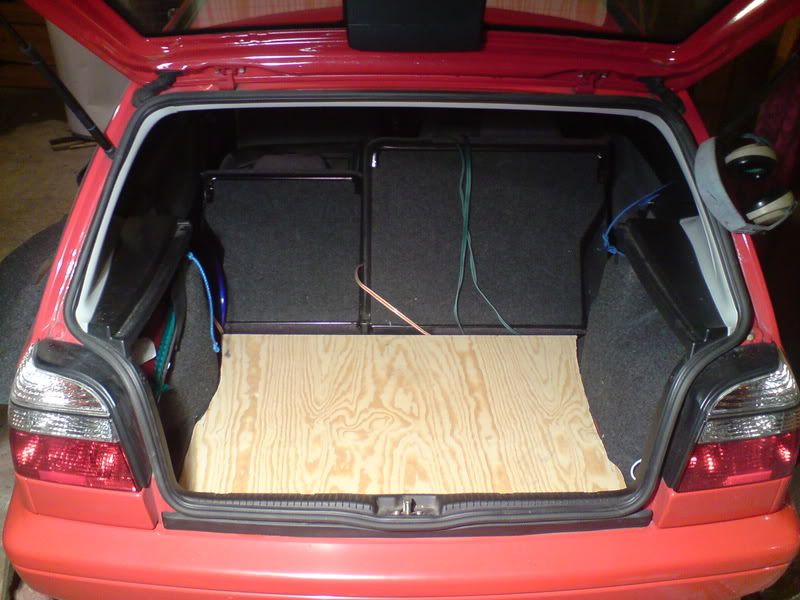

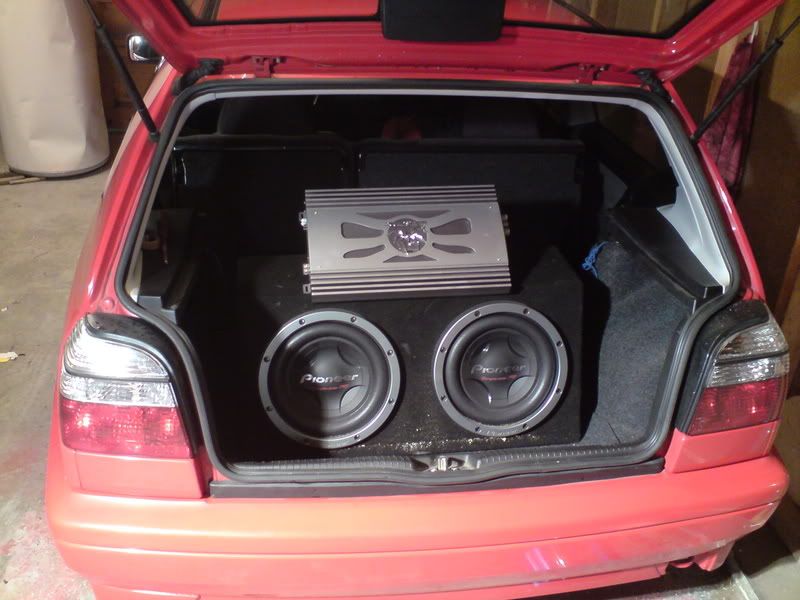

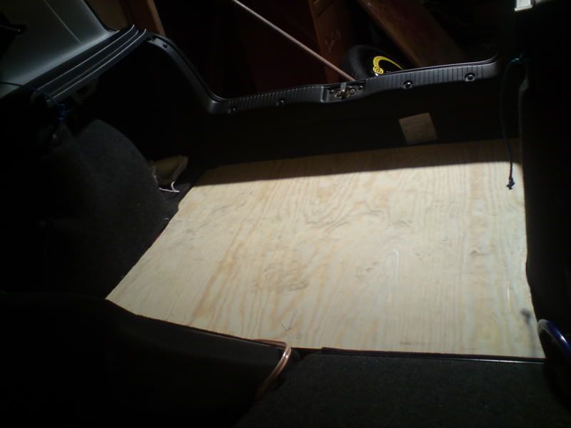

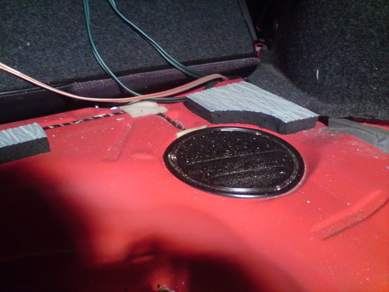

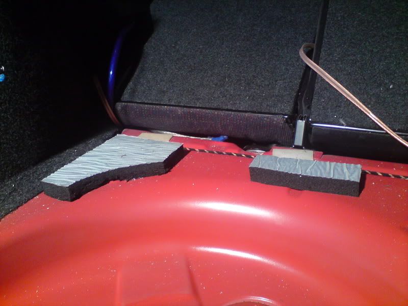

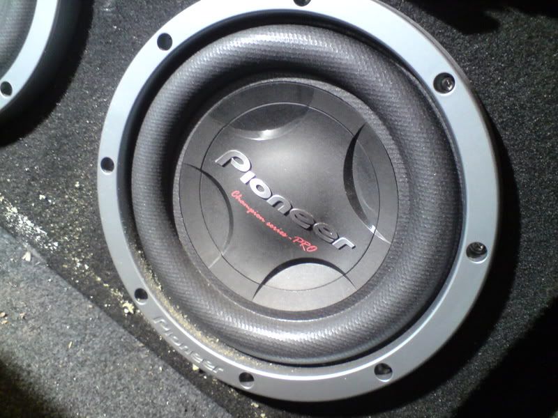

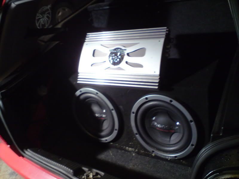

[JR-Performance] Skrevet Mars 6, 2008 Forfatter Rapporter Share Skrevet Mars 6, 2008 Da var tida inne og jeg fikk for meg at jeg skulle gjøre ferdig anlegget i golfen! hehe! har handla meg 2 stk pioneer 12'' og en spindstream monoblokk! kjøpt av en kompis som er helt utrolig dyktig med bilstero! husker ikke specsa på utstyret men kan sikkert finne det ut =) Slik ser da altså dette ut!: Vil prøve å få til slik at forsterkeren blir stående omtrent slik den er på bildene! lage noen braketter slik at den blir stående på skrå! vurderer ett ekstra batteri også, men er dårlig med plass baki der:( så kanskje jeg heller går for en liten snedden kondensator.. Første som er blitt gjort er å lage ny bunn i bagasjerommet, da den orginale er veldi myk og ujevn! Reiv utav den gamle bunnen, fjerna stepphjulet først! Så har jeg brukt lyddempingsmatte, for å bygge opp bunnplata slik at den blir liggende helt beint! denne matta er egentli tett, sort skumgummi med lim på begge sider:) : Så ble selve bunnplata laget. denne er laget av 12mm kryssfinér! slik at jeg nå får en solid og god bunn, som jeg samtidig kan feste utstyr i den! den er skjært til for å passe rundt hjulhusa, og er frest utav under for å unngå ''klumpene'' som er i bagasjerommets bunn! Slik ser denne ut når den kom på plass i bilebn, veldig stiv og ligger godt på plass:) vet ikke helt om jeg skal feste plata eller om den bare skal limes nedpå skumgummi mattene! slik vil det bli mindre dunking og slag på bilen også vil jeg tro :) så nå er det biltema next for å kjøpe sort eller grått stoff til å trekke den i! Mvh JR Siter - 1992 Toyota RotteRolla - 2005 Husaberg 650 - 2009 Kawasaki Z750 X 2006 Audi A4 2.0 TDI S-Line X 1996 Vw Golf3 Coupé Lenke til kommentar Del på andre sider More sharing options...

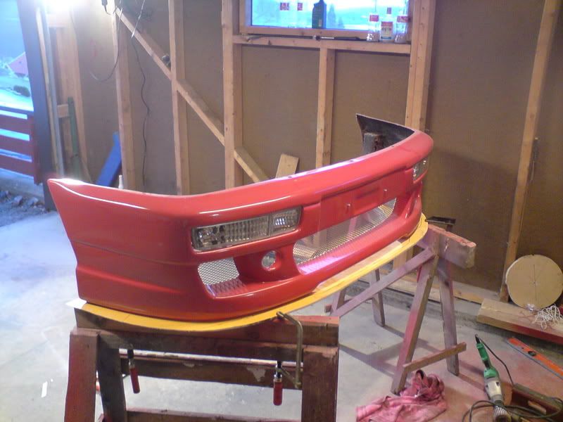

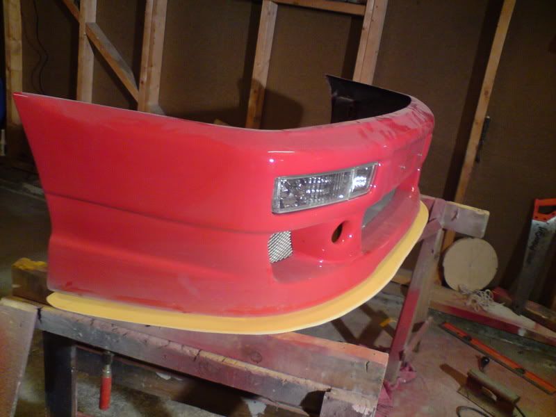

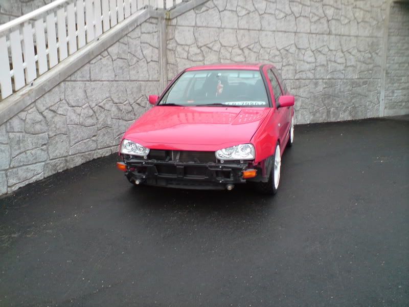

[JR-Performance] Skrevet Mars 12, 2008 Forfatter Rapporter Share Skrevet Mars 12, 2008 Så sexy bilen er når den skal på EU kontroll:P måtte fjerne frontfangern, for de på verkstedet sa den ikke kom over bukken eller grava. det sux! fikk kun feil på frontlysa, de var feiljustert.. mest sannsynlig pga badlooken som endrer lysbildet! også fikk jeg feil på at jeg ikke har sikring på strømkabelen fra batteri til cd-spiller! :crazysant: men den visste jg egentli om da, hehe! når jeg først hadde fangern av, så tenke jeg at jeg kunne finne på no moro! hadde en glassfiberplate liggende fra tidligere så tenkte jeg sko lage meg min egen custom-made catkiller/DTM-leppe! etter et par timer med skjæring og pussing og X-antall mengder fiberstøv så ble den seende ut sånn som dette!: men er usikker på hva farge den skal få!... lurer på svart, det er enklest! enten matt eller blank! eller så måtte de blitt no sølv eller alu-look... hva tycks om dette da?? og er DU mesunnelig VRSEX??? ;) hehe Siter - 1992 Toyota RotteRolla - 2005 Husaberg 650 - 2009 Kawasaki Z750 X 2006 Audi A4 2.0 TDI S-Line X 1996 Vw Golf3 Coupé Lenke til kommentar Del på andre sider More sharing options...
ssagat Skrevet Mars 12, 2008 Rapporter Share Skrevet Mars 12, 2008 Blir lav den fronten din, hadde samme front som deg på min gamle golf men uten leppe. Og den var LAV, var et helevte om vinteren. Lakk leppen i samme farge som bilen. Tror det blir best. Sølv og alu look tror jeg blir å se for jævlig ut... Siter Lenke til kommentar Del på andre sider More sharing options...
[JR-Performance] Skrevet Mars 12, 2008 Forfatter Rapporter Share Skrevet Mars 12, 2008 golfen er ikke ute når det er vinter allikevel;) til det har man traktoren som står i bagrunnen der til;) hehe! men den er veldig lav allerede nå, men pytt pytt, er kun for show uansett. må selge bilen til høsten pga førstegangstjeneste:( så får prøve å la være å ta nedi fram til dess:) mulig det blir finest med rød leppe, men jeg er tom for lakk, så da må jeg reise å handle det:P hehe:( men har litt tro på matt sort også jeg!.... hadde vert fett å fått trekt den i no carbon look også!! Siter - 1992 Toyota RotteRolla - 2005 Husaberg 650 - 2009 Kawasaki Z750 X 2006 Audi A4 2.0 TDI S-Line X 1996 Vw Golf3 Coupé Lenke til kommentar Del på andre sider More sharing options...
