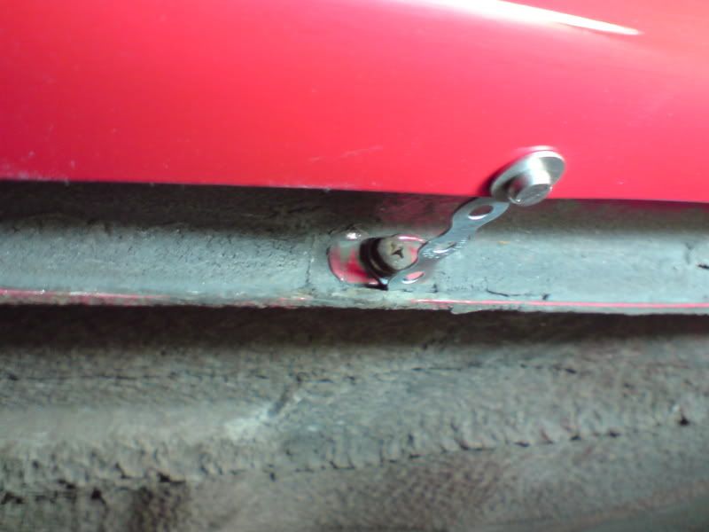

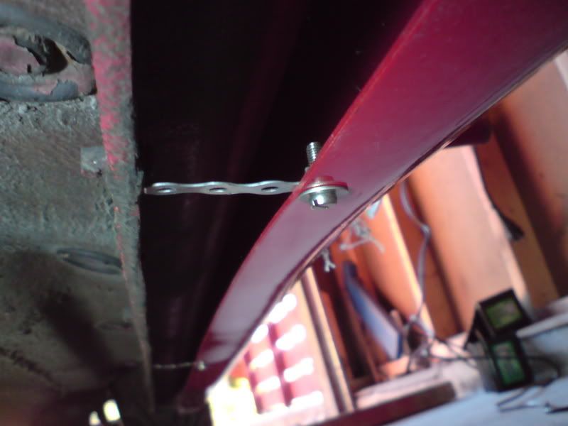

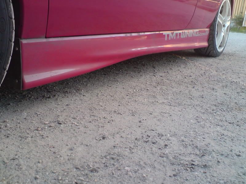

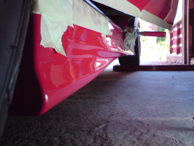

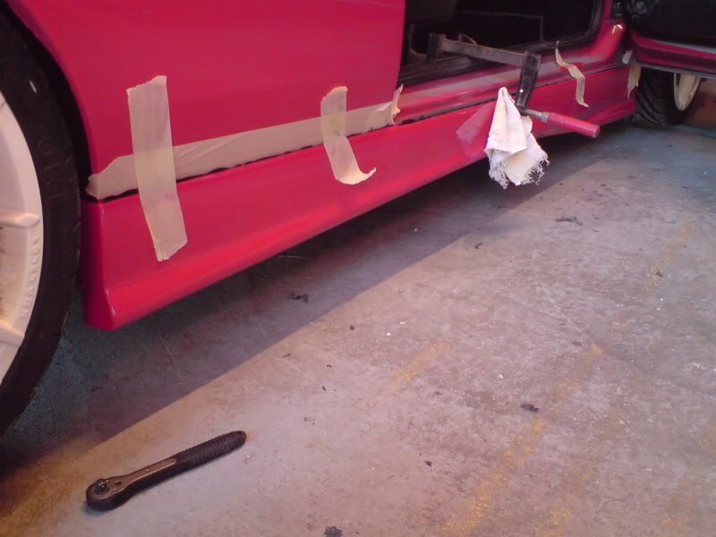

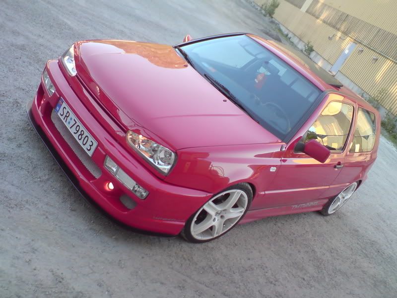

Og sideskjørtene ble omsides montert idag!....
Limt oppe med sika som fulgte med i pakken, og skrudd fast under der orginal skjørtene var festet..
lagde 5stag på hvert skjørt, som holder de orntlig på plass!!
må bli bra =)
Pics:
Nå begynner faktisk golfen snart å bli ferdig..! =O :lol:
Skal bare sette inn LED sideblinkers på skjermene, som jeg fikk med fra TM-Tuning!!

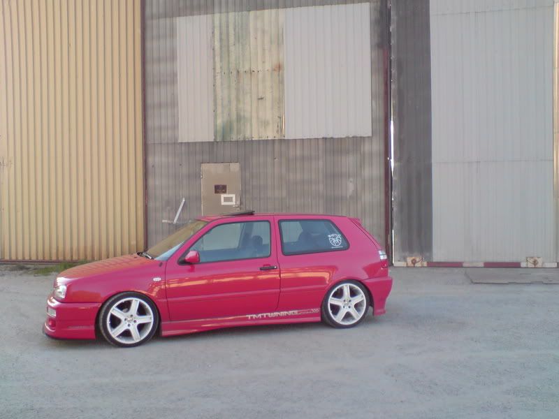

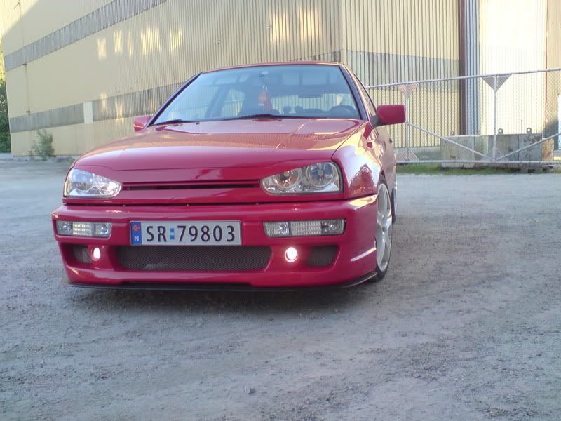

Nå har jeg fått på sideskjørtene og montert LED blinkers..
Så nå er jeg vel ''ferdig'' med golfen da =(
er vertfall ikke noe mer å bytte ut =P
noen bilder:...
skal få vaska bilen, og ta en skikkeli photoshoot en dag =)..

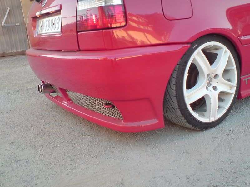

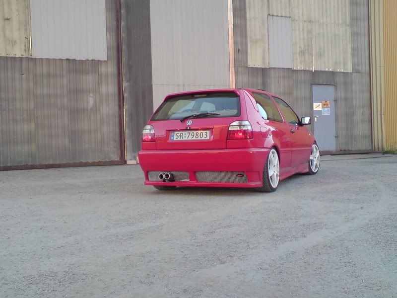

Ble bra. Men eksospotta ser noe skjev ut..
den er litt skjev også.. med det er orginalen også..
hang den først opp beint, men da tok den litt borti varmeskjoldet. og da ble det en inst inni helvete irriterende klirrelyd=)
derfor henger den litt høyere på høyre side...:)
