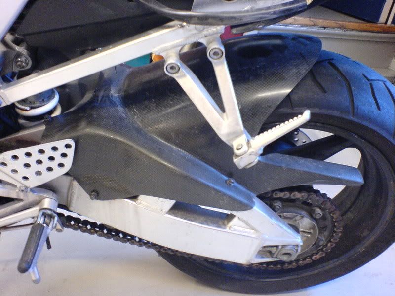

Jeg ville ha mattet det ned og lakkert det med 2-3 strøk klarlakk.
Gjerne med litt mykner i. Klarlakken biter direkte på carbonet..

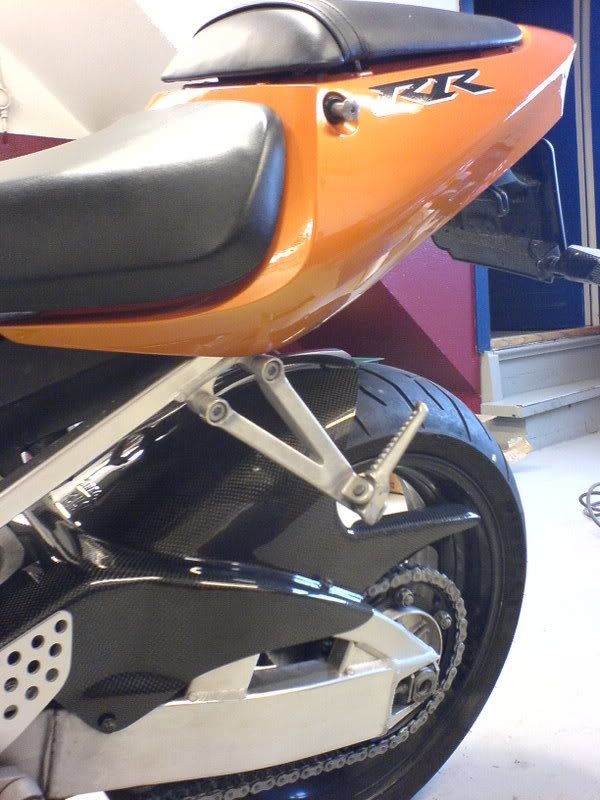

Lakkerte bakskjermen på sykkelen min, og det fungerte veldig bra.
Ser ut som ny, og har mye glattere og blankere finish enn noen gang... :scared
FØR:
ETTER:
