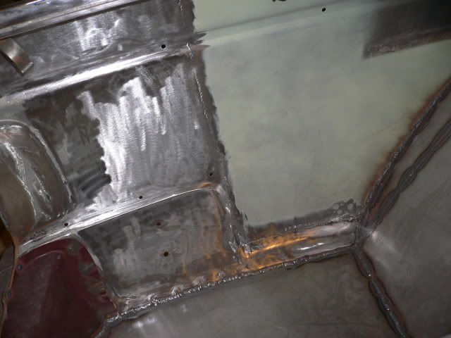

projekt bruning Skrevet November 5, 2006 Rapporter Share Skrevet November 5, 2006 Grisete...? Her får du forklare hva du ser:::::iconsm jeg ser en sveis som ser ut som den er lagt på... dårlig flyt i badet! er hjulbuen buttskjøtet? Siter 242 prosjekt 66" 17m super prosjekt.m52b23 m overlading 2come *jeg lover å ha mer linker til porno i signaturen min...* Lenke til kommentar Del på andre sider More sharing options...
ElCamino Skrevet November 5, 2006 Rapporter Share Skrevet November 5, 2006 Vel, om man sveiser tynnplate på store flater som her, der det kan dra seg, bruker man gjerne punkting og kjøling, og da vil jeg si at det ser som regels slik ut. Siter 1978 Chevrolet Camaro 1999 Opel Omega 1978 Opel Ascona B prosjekt Speed kills, drive japanese and live forever! Lenke til kommentar Del på andre sider More sharing options...
projekt bruning Skrevet November 5, 2006 Rapporter Share Skrevet November 5, 2006 man skal ikke kjøle når ma punter!!!!!da blir strukturen i stålet helt saus Siter 242 prosjekt 66" 17m super prosjekt.m52b23 m overlading 2come *jeg lover å ha mer linker til porno i signaturen min...* Lenke til kommentar Del på andre sider More sharing options...
Bead-lock Skrevet November 5, 2006 Rapporter Share Skrevet November 5, 2006 man skal ikke kjøle når ma punter!!!!!da blir strukturen i stålet helt saus :shake Tror du IKKE har sveiset mye bil.... ALT man sveiser blir som oftes punktet, så kjølt ned.... Feste buen med 3-5punkt. så holde inntil buen for å påse at den ligger inntil,punkte midt mellom forrige punkt, blåse med luft etter hvert punkt eller 2-3 punkt.. Alt slår seg, men dette begrenser det....Å de som virkelig KAN sveise en hjulbue eller annet...Er DE som kan rette til der det slår seg eller skjer ting... xxxxxxxxxxxxxxxxxxxxxxxxx Strukturen saus....koko.... tror du bilplater er spesialrør til olje industrien eller?? Nei, det er helt vanlig å gjøre sånn.... Skulle gjerne sett en hjulbue sveiset fast med å starte fra kant til kant, å sveise uten kjøling...det hadde blitt:puke: Skulle vært interssant å se bilder av arbeid du har gjort, så kan vi se , sammenligne og diskutere...? :thumb Siter Min hjemmeside... http://www.lefsa.no Lenke til kommentar Del på andre sider More sharing options...

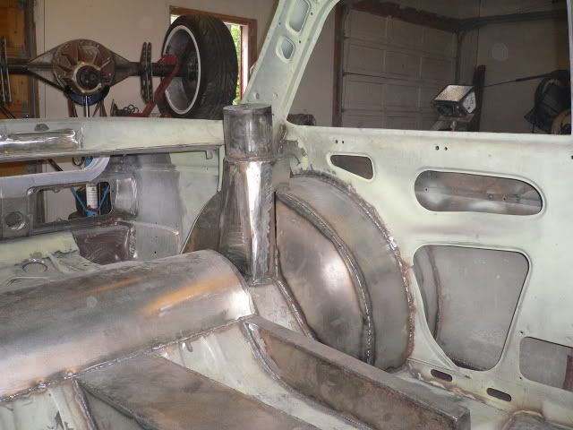

projekt bruning Skrevet November 5, 2006 Rapporter Share Skrevet November 5, 2006 nei sveising har jeg aldri drevet med og jeg skjønner ikke mye av det gitt.. tviler ikke på kompetansen din bead lock,men jeg syntes ikke den jobben som du viste til her var røddig:) siden du ber om bilder: her har jeg skjøtet inn bakskjermen på hele høyden uten å blåse og uten at det slo seg noe..sveiset fra utsiden Siter 242 prosjekt 66" 17m super prosjekt.m52b23 m overlading 2come *jeg lover å ha mer linker til porno i signaturen min...* Lenke til kommentar Del på andre sider More sharing options...

Bead-lock Skrevet November 5, 2006 Rapporter Share Skrevet November 5, 2006 ja.... Viste jo om den volvo,n... ville bare trekke litt på herren.... Men skal vi ha en diskusjon... så kan den jo bli konstruktiv.... men at du påstår at bakskjermen er svisert UTEN at den har slått seg?? Uten at du har hamra på sveisen, og rettet f.eks nederst hjørne? Uten at du har rettet og banket? Uten at du ikke kjøla når du sveisa? nåh.... Det lar jeg stå ukommenter, for de som forstår seg på sveising, vet sannheten, å de som ikke har peilig, får fundere....:D Å ja, sveise som du har gjort på bildene, er jo helt normalt når en bygger nytt, så jeg ser ikke noe nytt og spennende her.... Men jeg ville vel ha laget noen forsterkningsspor og fine profiler på de nye slette platene, så hadde det sett litt mere forseigjort og profisjonelt ut. Men jeg sier bare så.... Finnes mange veier fram til målet! Jeg velger min, sammen med den som vil ha hjelp, for det er de som bestemmer hvor mye tid jeg skal putte i prosjektet for å få jobben gjort! :D Siter Min hjemmeside... http://www.lefsa.no Lenke til kommentar Del på andre sider More sharing options...
