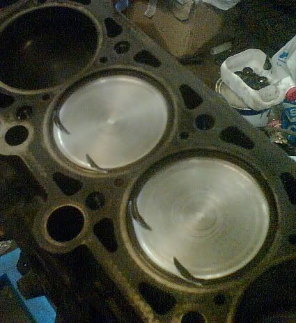

Turbo_FB Skrevet Oktober 30, 2006 Rapporter Share Skrevet Oktober 30, 2006 Her er mine etter jeg dreiet av de. Hadde egentlig tenkt å ha større diameter på squish kanten men men.. Har prøvd en del forskjellige stempel designer og denne funker best syns jeg. Siter Lenke til kommentar Del på andre sider More sharing options...
