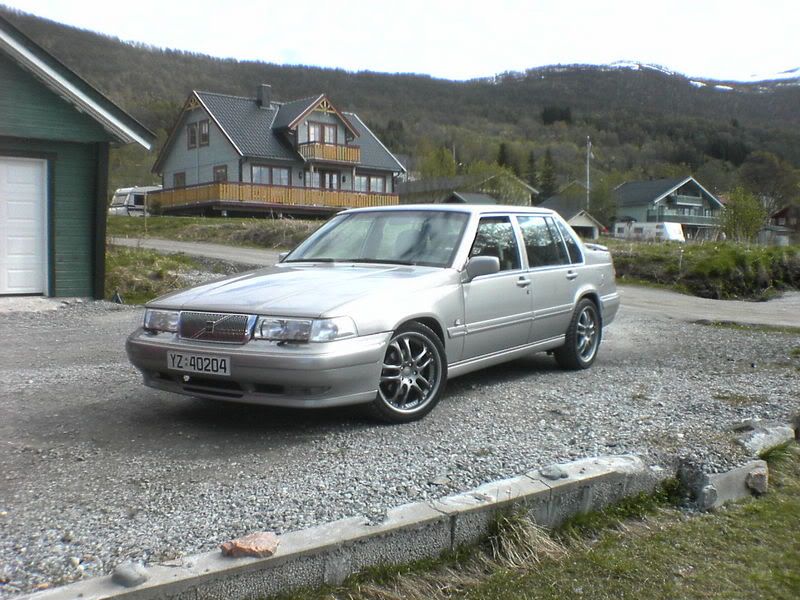

JimRune Skrevet Oktober 30, 2006 Rapporter Share Skrevet Oktober 30, 2006 nyinnkjøpt bil på vårparten, 95 modell B6254FS og M90.første som ble gjort var å demontere alle lister, sideskjørt og støtfangere til lakkering. kjøpte også inn noen nye 18" felger, som ble lakkert i samme farge som de gamle R-felgene bilen ferdig lakkert og med 18" hjulene: etter hvert fikk jeg tak i motor.ble motor fra V70R 98 mod. B5234T4 og 18T turbo. motoren så ikke noe særlig ut når jeg fikk den: demonterte motoren, fikk tak i bunnpanne og rør til oljesump fra 960. kortet inn rør og bunnpanna 9 cm for å passe på femmeren. kjøpte også innsug til 99 modellen, og det ble sveist om for å passe på 3" gasspjeld. lagde også nye kjølerør/oljerør til turbo. returrør ble selvlagd, de andre tilkoblingene ble lagd på hydroscand i tromsø. motoren ble sendt inn for glassblåsing, og deretter lakkert.. motor nesten ferdigmontert: da motoren var sånn passe ferdig for montering, begynte arbeidet med å ta ut den gamle motoren. Siter volvo (950?) prosjektet... http://www.bilforumet.net/showthread.php?t=144769 Lenke til kommentar Del på andre sider More sharing options...

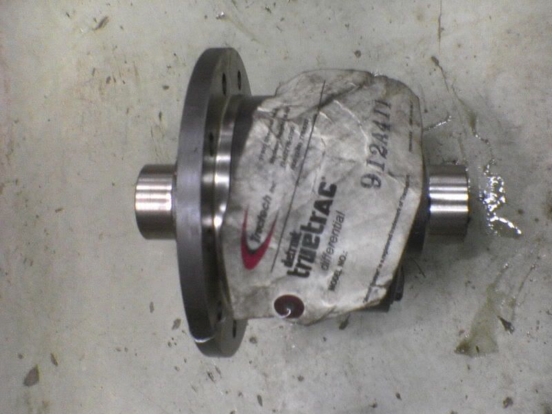

JimRune Skrevet November 1, 2006 Forfatter Rapporter Share Skrevet November 1, 2006 noen videre bilder.. demonterte alt inni bil for å gjøre klart ledningsnett.. hadde egentlig tenkt å bruke det vanlige 4,3 systemet fra 850 turbo, men ombestemte meg fort.. bruker nå autronic SM4 og multiplexer. motor montert i bil, uten girkasse... legg merke til "planken" min i bakkant :) motor og girkasse på plass... tenkte å bruke de originale 960 coilene. men fikk høre at de ikke duger noe særlig under stress, så de er nå erstattet med coiler fra autronic. monterte også forsterket clutch fra sachs (712-plata), noe som skal holde opp til 600 nm. regner med m90 kassa gir opp under sommeren, så da blir det vel getrag. til bakstellet er ligger det truetrac å venter... Siter volvo (950?) prosjektet... http://www.bilforumet.net/showthread.php?t=144769 Lenke til kommentar Del på andre sider More sharing options...
tohola Skrevet November 1, 2006 Rapporter Share Skrevet November 1, 2006 Hvilken bakaksling kjører du på? Original multilink av bladfjærtypen? Siter Lenke til kommentar Del på andre sider More sharing options...
JimRune Skrevet November 1, 2006 Forfatter Rapporter Share Skrevet November 1, 2006 ja, den som står på. tror ikke jeg blir å bytte til stel bakaksel, skal heller prøve å få dette til å fungere først. har montert senkefjæra (den originale), med nivåmat, men blir ikke noe særlig lavere. tror dette blir byttet ut når bilen en gang kommer ut av verkstedet. tror http://www.stotdamparverkstan.se/ har noe spesialgreier der... Siter volvo (950?) prosjektet... http://www.bilforumet.net/showthread.php?t=144769 Lenke til kommentar Del på andre sider More sharing options...
tohola Skrevet November 1, 2006 Rapporter Share Skrevet November 1, 2006 Passer truetracsperra i den akslinga da? Jeg skal fikse på coil-overs til multilinkasklinga mi i vinter. Blir vell å handle deler fra http://www.gasolin.no og lage noe innfestninger selv. Men jeg har i utgangspunktet den gamle typen multilink med spiralfjør. Siter Lenke til kommentar Del på andre sider More sharing options...
Mambo Skrevet November 1, 2006 Rapporter Share Skrevet November 1, 2006 tror ikke den truetracen passer i den akselen altså Siter - BMW 525DAT M-Sport 2005 - - SELGES 400.000 - Lenke til kommentar Del på andre sider More sharing options...
tohola Skrevet November 1, 2006 Rapporter Share Skrevet November 1, 2006 Konklusjonen til "s90r" var annen splines i hubene på multilinkakslen. Hvertfall på den gamle. Siter Lenke til kommentar Del på andre sider More sharing options...
