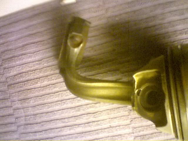

Hvem sa at junior dragracing ikke klår på bitene? Her er en Briggs og Stratton jordfresermotor trimmet til det ikke var mer å hente,og takket for seg. Motoren raste under et løp på gardermoen for 2(?) år siden, stempelet og stempelpinnen ligger fremdeles der oppe en plass....
BogS motorene har en tendens til å revne når de blir trimmet nok, ofte blir det montert gjengede stag fra toppen og ned i motorplata under motoren for å holde blokka sammen... Dette var gjort på denne motoren, men det var tydeligvis ikke nok:
Den ødelagte blokka til høyre (doh)

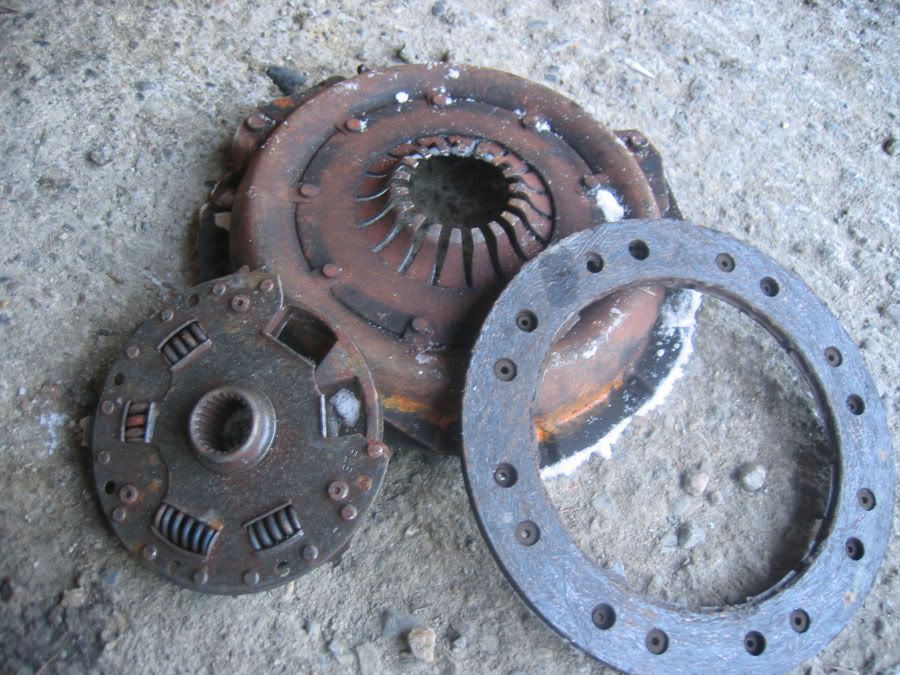

Råden har faktisk ikke gått av, men har fått lit juling allikevel...:
