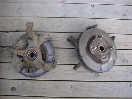

løsne mutter
texas_ranger
Det høres ut som at du blir nødt til og bruke makt hvist den sitter slik at andre metoder ikke funker.
Hvist du har tilgang til en dremel tror jeg du skal greie og halveis klive mutteren eller klive den helt hvist det går. Husker ikke helt hvor god plass det var på min 626. Selfølgelig må du ha en byttemutter etterpå :D
Ellers kan du jo bruker en latmannsarm og slå på den med en slegge også prøve med lengre arm og rå makt. Kansje slagene hjelper til med og løsne det værste.
Til slutt må den jo løsne.........

Var borti dette på en 626 GC (83-87) og det er nok desverre riktig at hele spindelen må av og hjullageret presses av får å bytte skive.
i værste fall er det en uvei og bruke et 3/4" pipesett og et langt stål rør.
helst da med hjulet på og på bakken.
Heldigvis fikk ivertfall 626`en en annen løsning fom 88 (GD osv)
der er det bare å ta av hjulet, caliperen og klaven til denne og banke skiva løs med en hammer.

Gjør som det står beskrevet i haynes boka til bilmodellen min.. Ikke sikkert skivene på 323`en er ventilert, men om de er det : stikk et skrujern inn i calipperen (sidelengs) og inn i skiva . Det blokkerer drivakslingen, å bruk makt for å løsne senterbolten.
Tror også 323 bruker noe samme prinsipp i understeller som 626.. isåfall må du få klyvd spindelen og bremsekiva :
jau skal prøve dette på den ene sida MEN jeg har skrudd av kalypteren på den andre sida og siden jeg er så lat gidder jeg nok ikke å skru dne på med mindre jeg er pokka nøtt..

fikk den ENDELIG opp.
varme, kubein til og låse fast med, sjikkelig godvilje (latmann) og slegge så kom de til slutt :D
MEN!!!!!
jeg får ikke av spindelen nå :P
noen tips om hvordan jeg skal få løsna den da?
skal sies at jeg ikke prøvde så himmela mye men prøvde og slå og kile kubeinet og slikt...

Avdrager?

funker ikke presser bare drivakslingen innover, er ikke noe mot hold i den.
Jeg blir bare mindre og mindre imponert over gammel Mazda jeg. Har du vurdert å kjøpe deg en Haynes? Der burde korrekt fremgangsmåte stå beskrevet.

menne fik det av nå kompis som jobber på mazda hadde med seg noe verktøy for og få de av men også han jobba veldig for og få de av de satt utrolig godt fast så nå er det bare og skru av spindelen i fra skiva, få av lageret og så sette på ny skive og nytt lager :D
deilig og bli ferdig med dette snart :D
