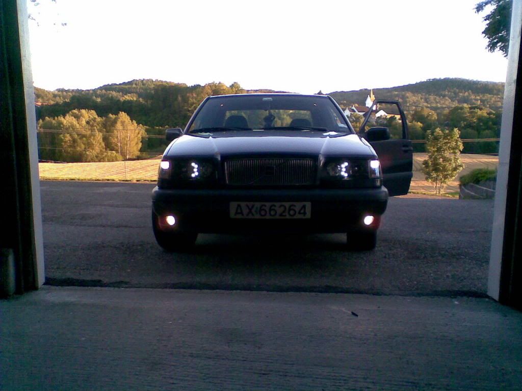

Har samme lyktene som deg faktisk, de er kule. Har du fått til å koble de slik at begge pærene lyser samtidig på langlys? Og ikke slik at den nærlys pæra slukker og fjernlys pæra tenner. Hvis du skjønner hva jeg mener.
1983 volvo 240, b23e SOLGT
1989 volvo 740 tic SOLGT
1994 volvo 850 gl
  • Svar 166
Hos meg så er fortsatt nærlyset tent når fjernlyset (de innerste) tenner. Hmm høres ut som du har en koblingsfeil av noe slag?
Med mindre din 850 er ifra før 95 da med de gamle type lyktene originalt. De har jo H4, og da er det normalt at nærlyset slokker når fjernlyset kommer på. Nyere 850 etter 95 har 2x H1, altså separate fjernlys.

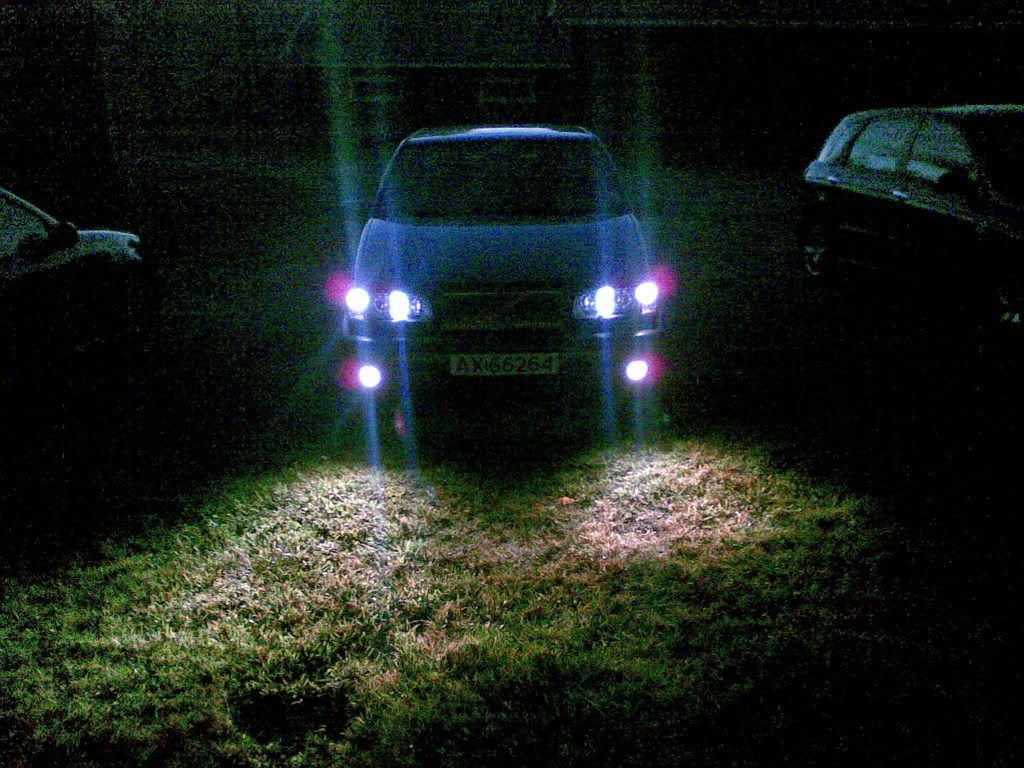

Tok et bilde med park og spredere i går :D
Snart blir det Xenon i sprederne også, er bare litt usikker på hvilken kelvin.
Kjører seff Volvo og park+spredere på jobb og ! :D
