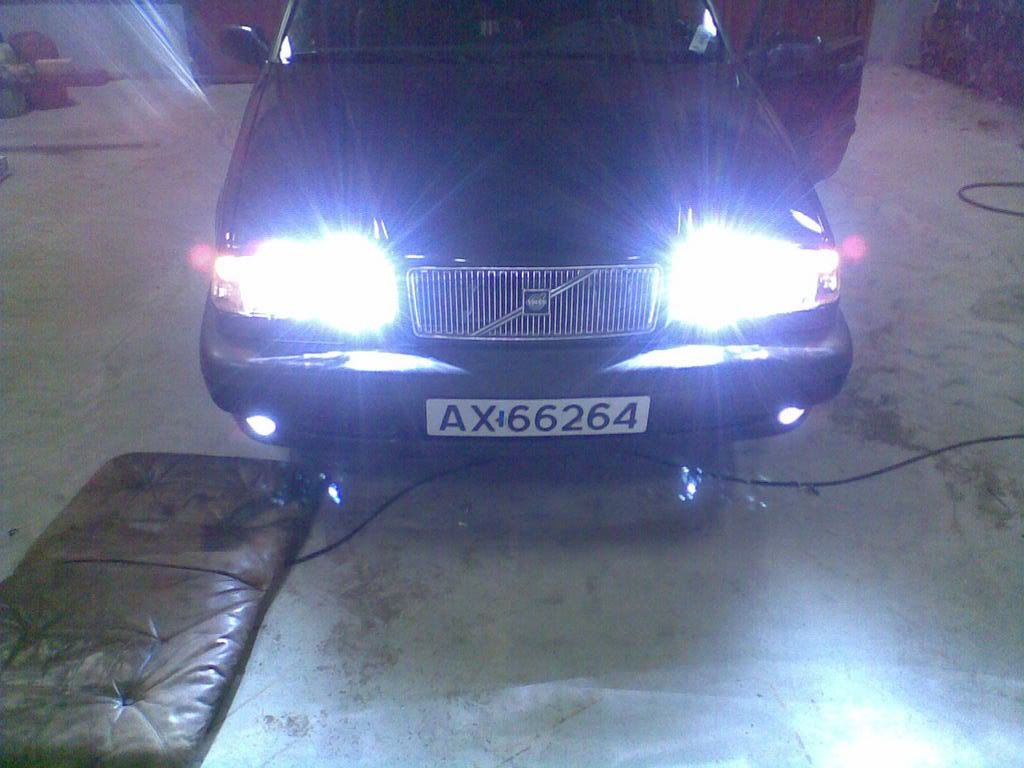

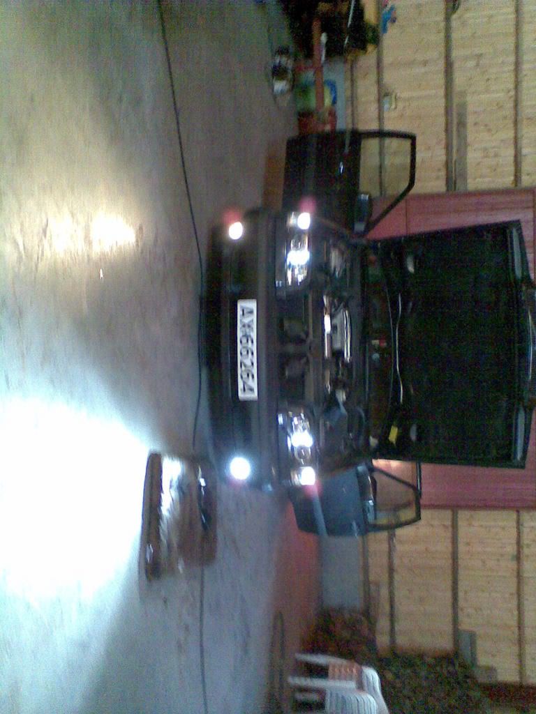

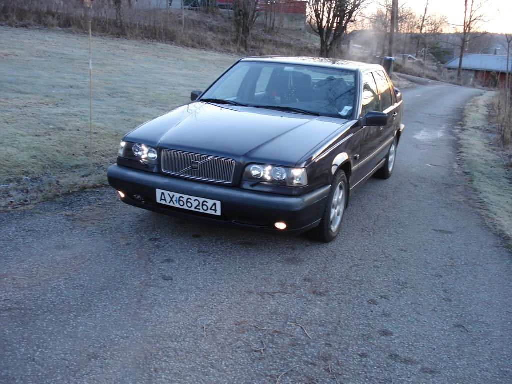

Da var 55w Xenon`ene på i fjernlyset!
Her er det 55w på venstre side og 35w på høyre
55w fjern kontra 35w nær, begge 4300k

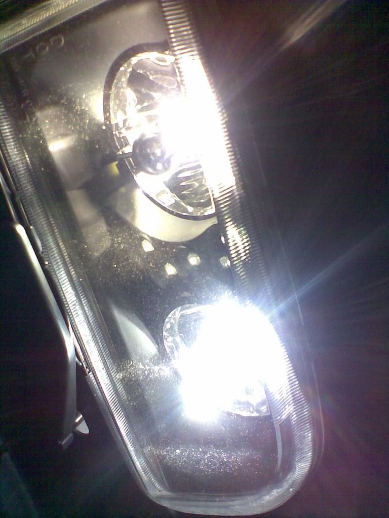

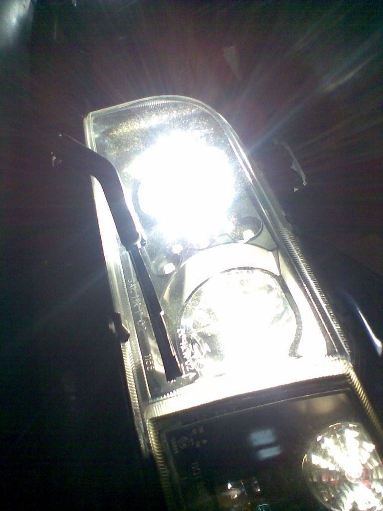

Igang med sprederne (6000k), satt i på høyresida :P Litt forskjell kan man si

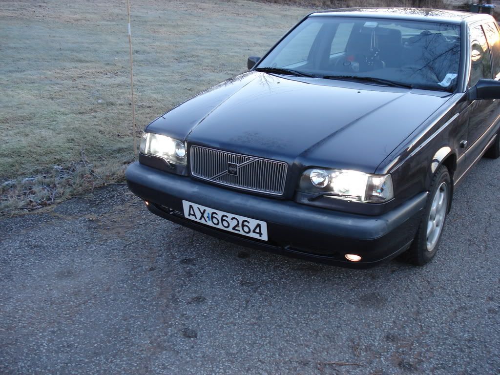

Ferdig!
Nærlys+spredere

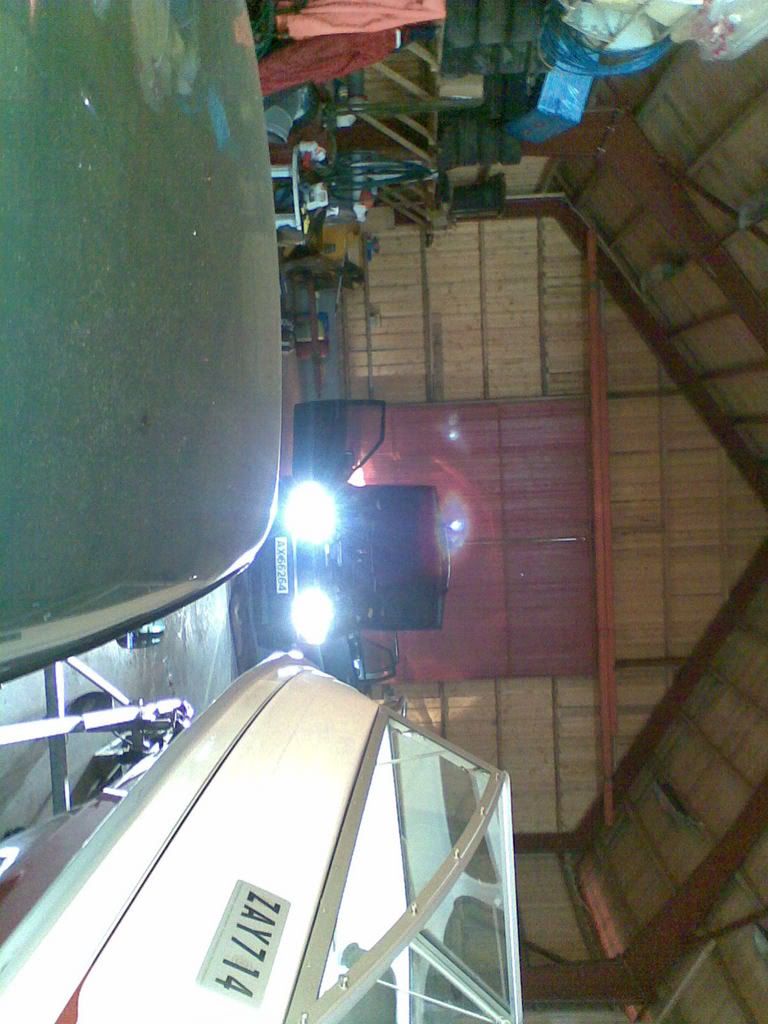

Fulltlys!
Jævli kaldt det var ute når jeg var ferdig gitt :)

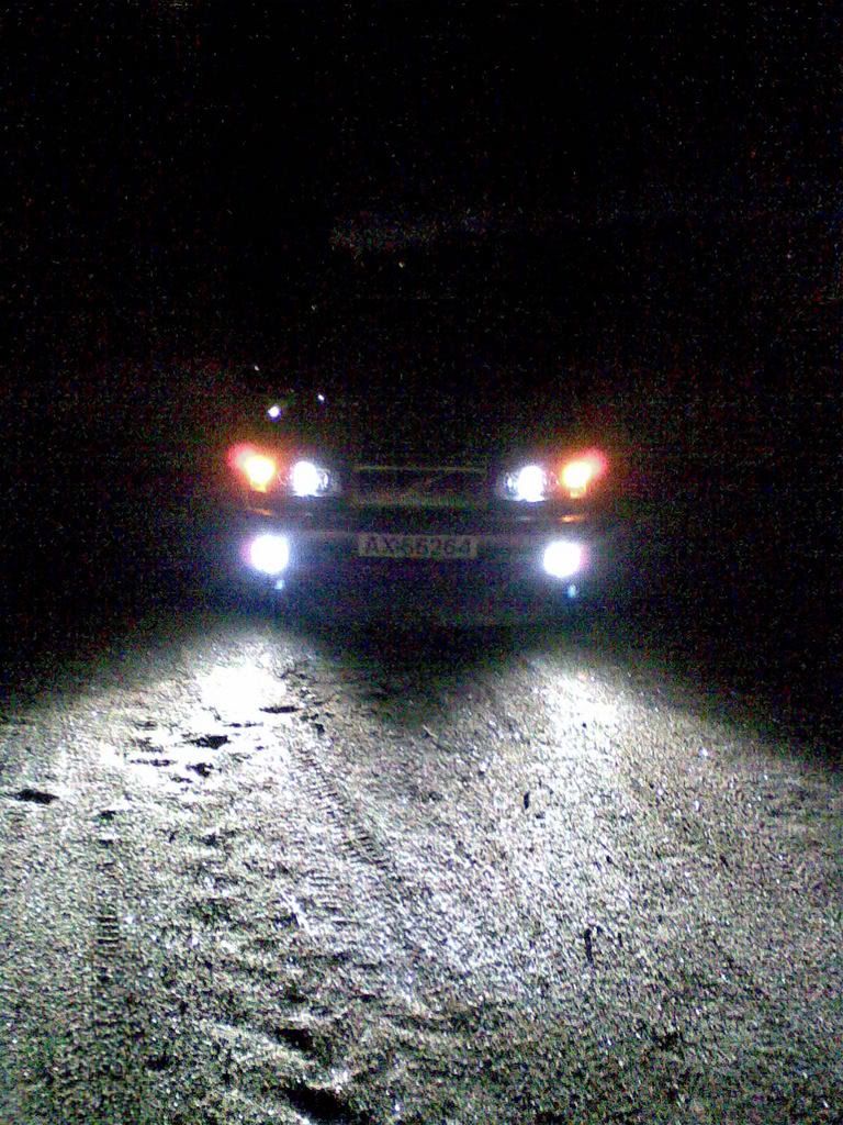

Skal slenge opp et bilde av åssen det lyser på veien etterhvert! 55w var hakket bedre enn 35w, men ikke sånn supervilt da.

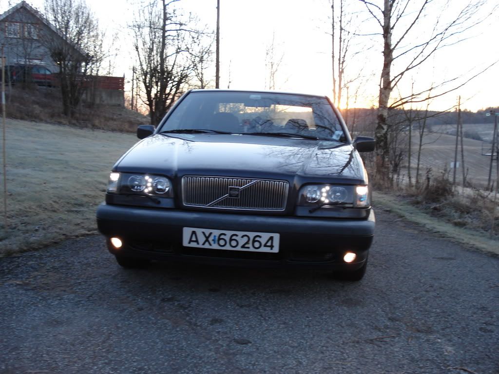

Fin bil du har, jeg synes at orginallyktene passet mest til din bil.. de klarglass lyktene med svart inni var lit mye siden at bilen er svart fra før.
Men det er jo din bil. å ikke jeg som skal bestemme,
bare min smak :)

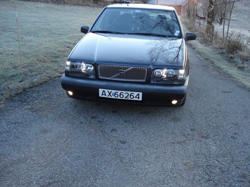

Hehe, det "lyktedilemmaet" går jeg gjennom hver eneste dag :P Har litt lyst til å sette på originallyktene igjen, kanskje med noen øyelokk. De lyser jo mye bedre og

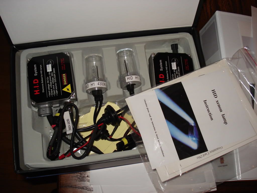

fornøyd med disse xenon kittene ????
har kjøpt denne typen selv ... har ikke fått montert det ennå !
noen komentarer om disse kitta?
Jeg er veldig fornøyd med de jeg hadde fra før av, husker ikke hva de heter men det står lenger bak i tråden her :)

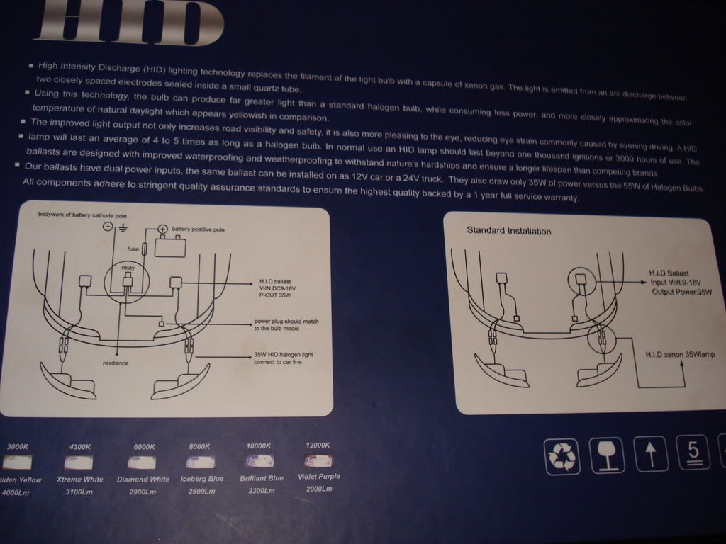

Det jeg gjorde nå var jo at jeg flytta fulltlys-kit`et ned i sprederne, og kjøpte et nytt 50W kit til fulltlysene. De funker bra de også, men de bruker relativt lang tid på å tenne skikkelig, sikkert pga at disse er 50W. Til gjengjeld lyser de enda hvitere enn nærlysa, selvom begge deler er 4300k. Kobler man opp med relè har jeg hørt at tenntiden synker litt! Men det har ikke jeg orka å bry meg med hehe:P Kanskje jeg burde gjort det

ang det med rele !
hvor skal du i såfall koble ett ekstra rele ?
hvordan blir det bedre av den grunn ?

Hehe, sprederne ja..de var et eventyr i seg selv! Skulle ta bilder av åssen jeg gjorde det men gikk tom for strøm :/ Det endte veffal med at jeg tok av "koppen" bak og voldtok den skikkelig med drillen. Det blei så fucked-up at det ikke fungerte å bruke pakning-dingsen som fulgte med, så den blei erstatta med masse elektrotape :P Passe jalla, men det fungerer hehe.
Ang. relèet så måtte det blitt på fulltlyset isåfall, rett fra batteri og bruke den vanlige kretsen som styrestrøm. Men samtidig skjønner jeg egentlig ikke helt hvordan det kan hjelpe, for pæra har jo allerede tent så jeg ville tro det var den som var "flaskehalsen"...tror han fyren jeg prata med snakka litt over hodet sitt jeg.
