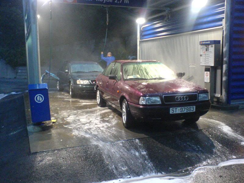

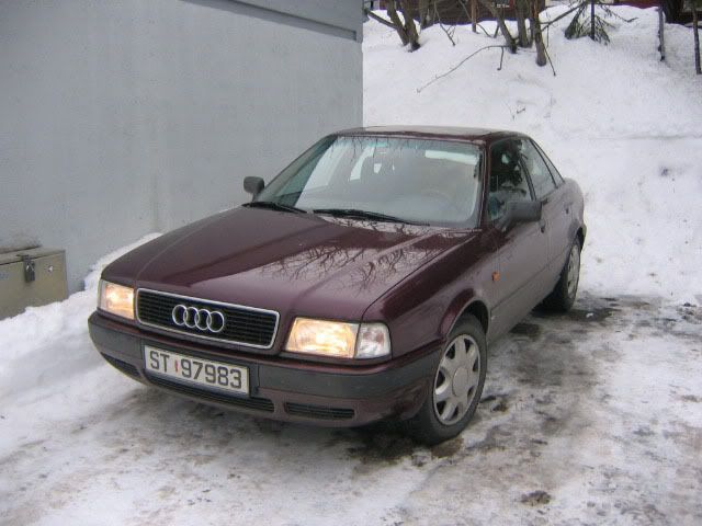

Bilen dagen etter jeg hentet den:
Bilen i dag:
(Fatter`n med S6en i bakgrunnen)

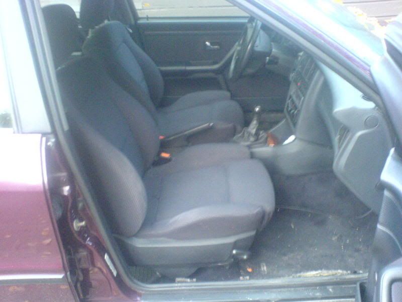

Nye seter ble kjøpt på norsk bildelsenter, måtte bygge om bunnene på dem siden de tidligere hadde vært i en engelsk Audi S2 (høyrerattet)..

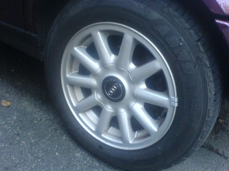

Så måtte det jo på noen bedre felger, fikk et røverkjøp på NBS her og, så da ble det 15" V6-felger..
Gamle:
Nye:

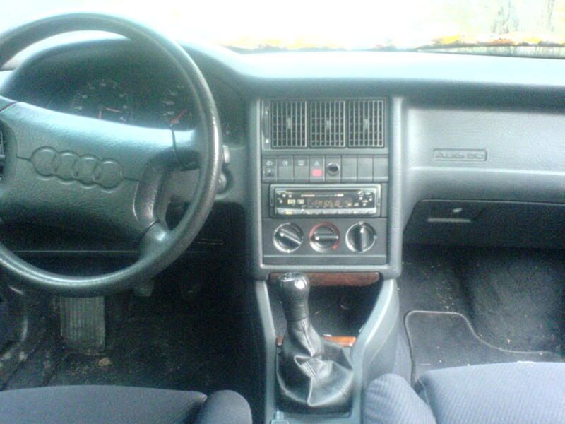

Dashen måtte også fikses litt på:

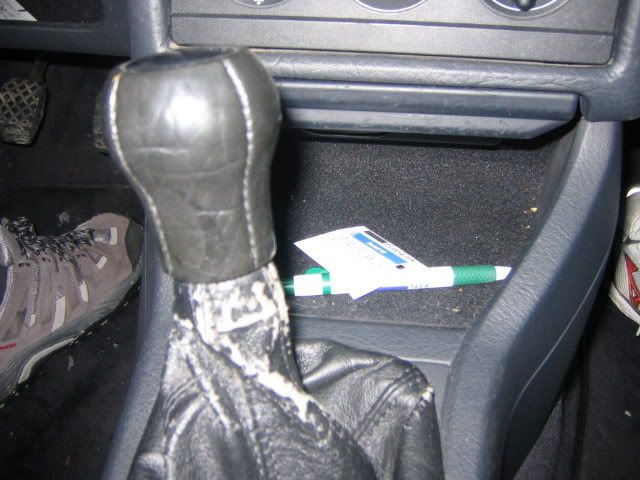

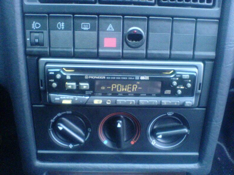

Girspaken,posen og askebegret begynte å bli gamle, ripete og jævlige, de ble byttet ut samt en ny spiller ble montert.
Før:
Etter:

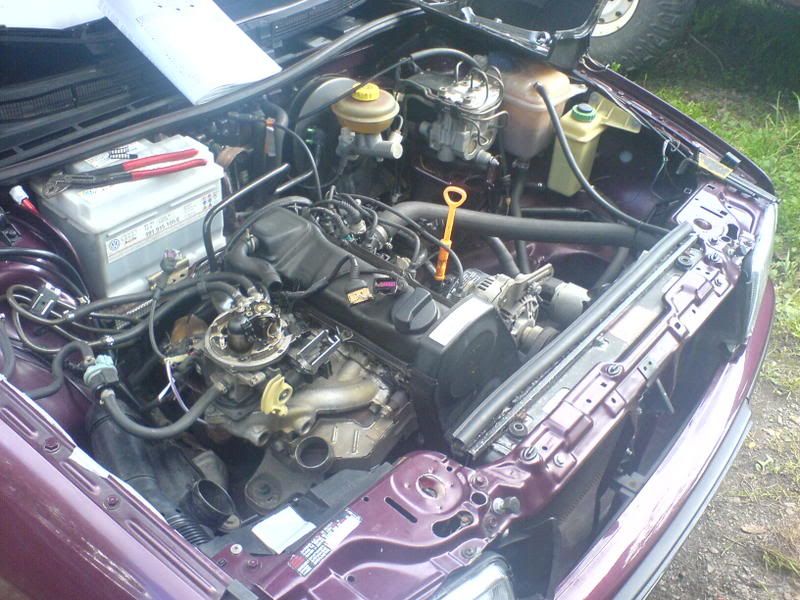

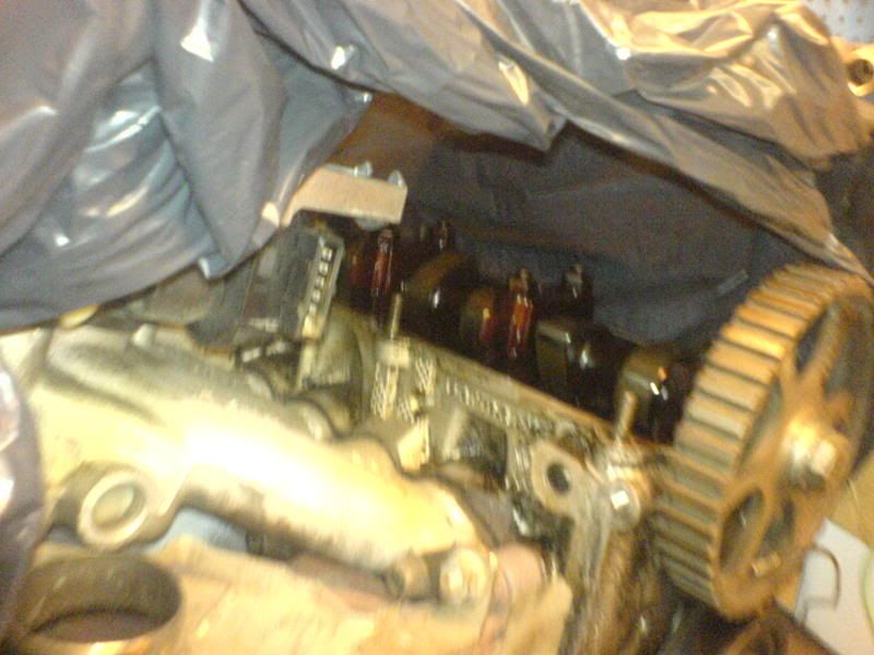

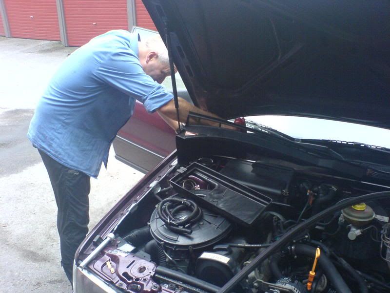

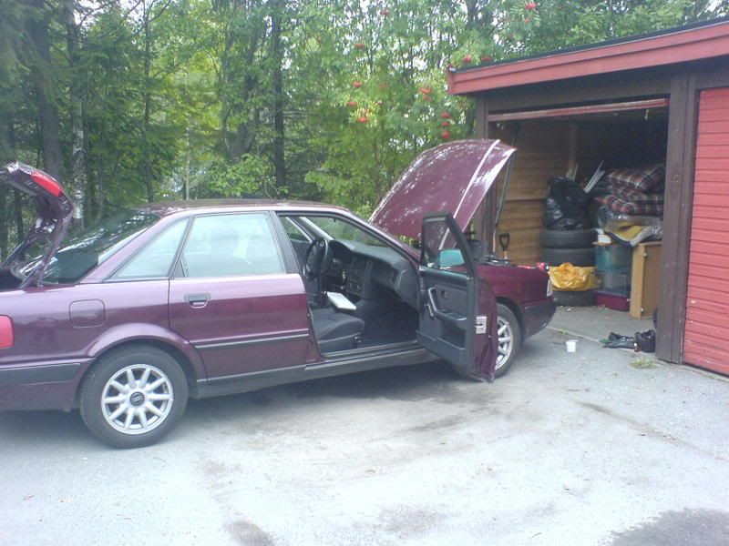

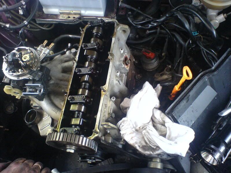

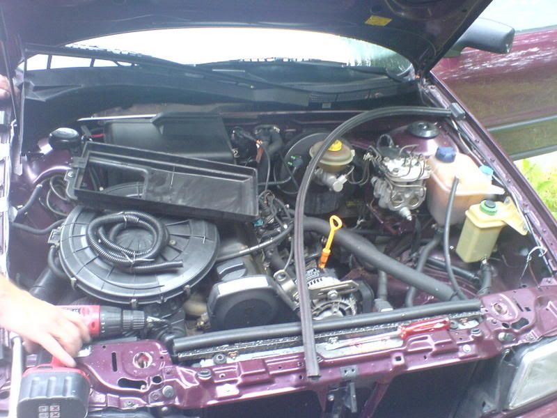

Etterhvert begynte motoren og lekke litt her og der, og det ble bestemt å ta et ordentlig skippertak, og med hjelp fra en fetter med alt mulig verktøy, og en pappa som er ekspert på Audi fikk vi nå overhalt denna motoren da...

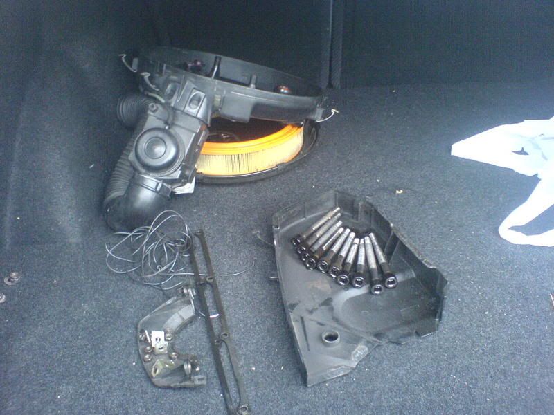

Demonteringa har begynt, luftfilter borte vekk
Toppdekselet er av:

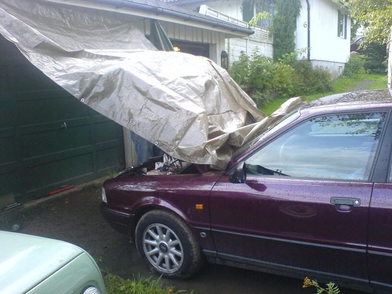

Kjekt å ha et sted å stå under når regner kommer som værst;)

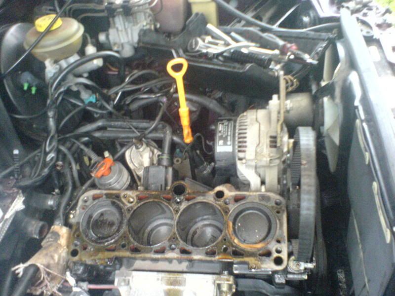

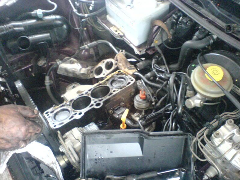

Montert av eksosmanifoilen og toppen er tatt av.

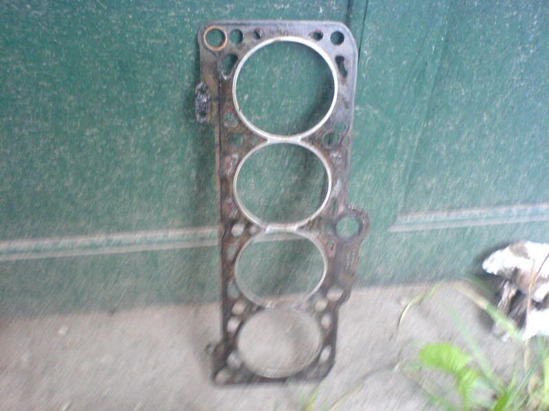

Gamle toppakningen, på tide å skifte!
Toppen skal inn til norskbildelsenter for sliping og bytting av Simforinger.

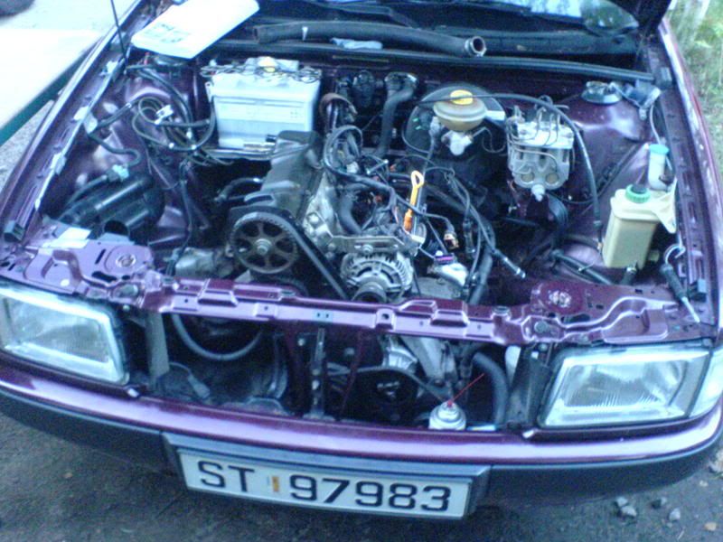

Bilen blir sakte men sikkert montert sammen igjen, byttet alle reimene, og etter litt justering av tenning, startet den på 2. forsøk (bildet er uten radiator)
Det er foresten utrolig hvor mye skitt og rustvann det kom ut når vi tok å spylte og rensket hele varmeannlegget i bilen...det kom brun sørpe ut, men det var godt å få rensa det, så nå funker det supert!
Bilen virker utrolig mye sprekere, har nok fått tilbake alle 90hkene pluss mer nå:D

Fikk tak i en eldre Pioneer-spiller (DEH-345R) som funket OK..

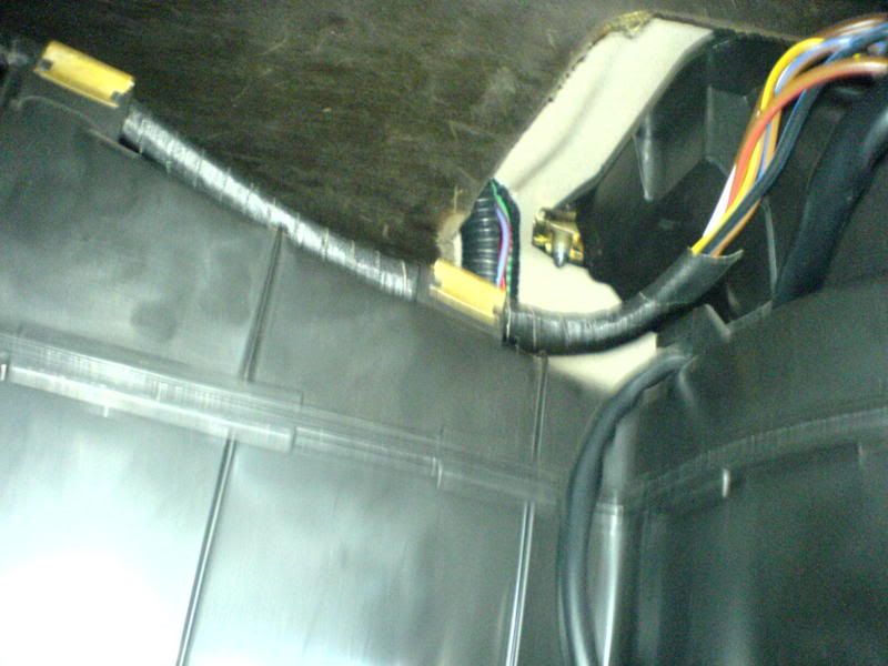

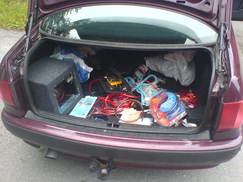

Siden bilen ikke hadde høytalere bak orginalt, måtte det alle ledningene legges til stereoen på nytt fra batteriet, til bakdørene og i bagasjen.
Måtte også borre et hull for å få alle de nye lednignene inn til kupèn..(fader`n i full gang med å borre hull)

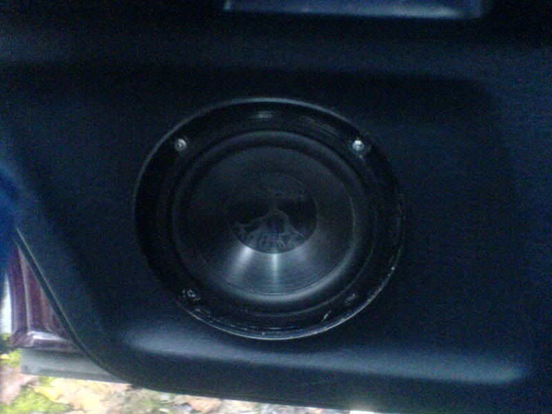

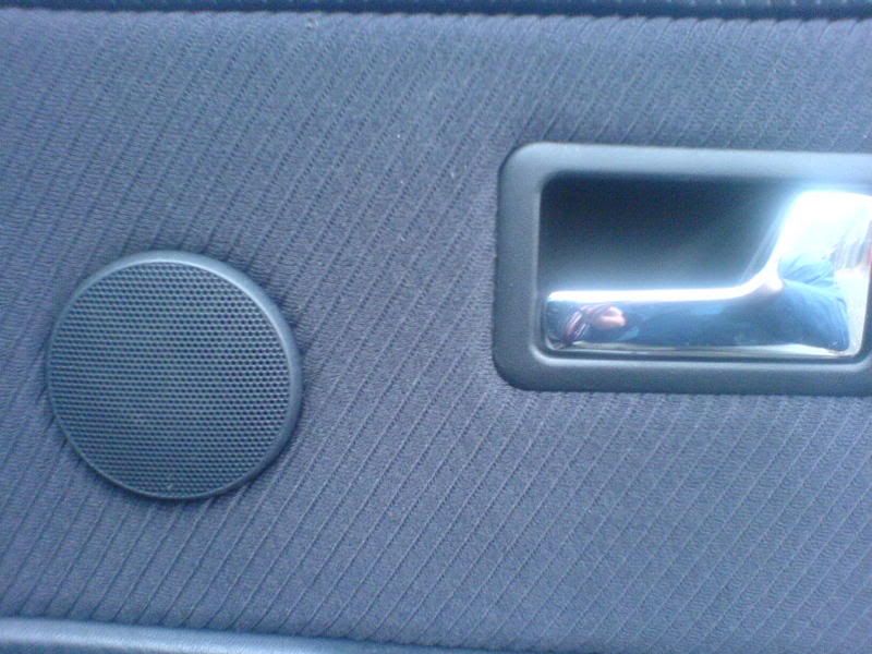

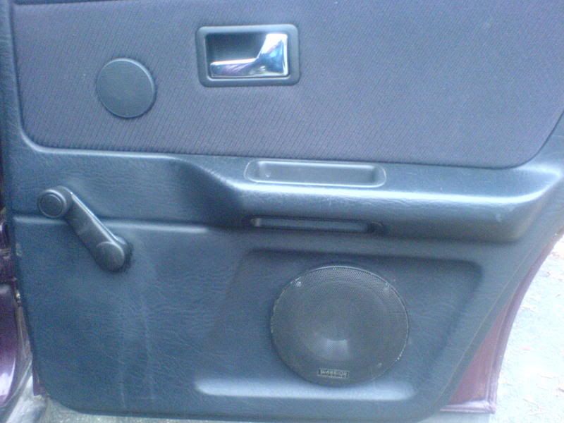

Skjærte ut nye hull i bakdørene til høytalere(Warrior 80W) og diskanter(orginale audi)..fant de orginale målene slik at neste eier ikke ser at noen har kutta i dørtrekka :P

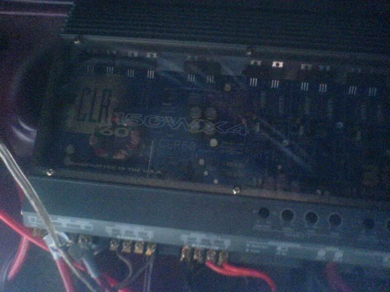

Forsterkeren (BOSS Audio system, 4x150w) ble montert med skruer under hattehylla..(sorry for dårlig bilde men er måte på hvor bra man kan få tak i når den henger sånn til som den gjør)
Så ble det lagt ledninger til basskassa, 300W Velocity SUB:
