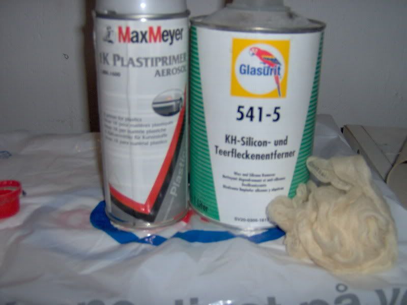

Glasurit silikonfjerner. Legger på vått med en fille, og tørkes av med en annen.
Og en tackrag for å få vekk støv og slikt.
Maxmayer 1k plastprimer.

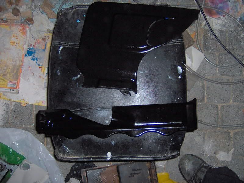

Før priming.
Og etter eller mens om du vil.
Plast primeren er som å sprøyte vann. Det renner uten en ekstra tanke.
Derfor bruker jeg en avstand som ca er 40 cm.
Og heller er forsiktig. Renninger vil nesten forsvinne når det tørker.
Men det er like greit å la være med å få det
Plast priming skal påføres veldig tynt slik at det har flexibilitet.
Prøvde å holde dem som varme som mulig før jeg tok dem ut å sprayet dem.
2 grunner,
Det skal jo i motorrommet.:)
Og det tørker fortere.
Om delene er skitne.
Vasker jeg med MrMuscle Orange Action først. (lukter appelsin :) )
Før silikonfjerneren.
