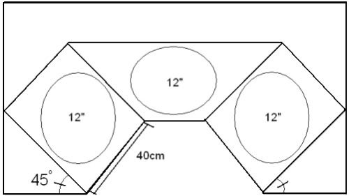

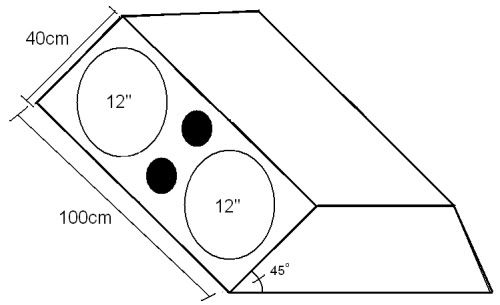

Dem hertz så bra ut men jeg skal montere subbene slik at magneten syns, vrengt tilstand har jeg hørt noen kalle det. Med fare for å være overfladisk så har hertz en skikkelig nasty magnet...
Slik ser basskassa ut for 3 subber:
og basskassa for 2 subber:
I den kassa for 2 subber så kan det også bli montert firkanta (kicker) subber.
