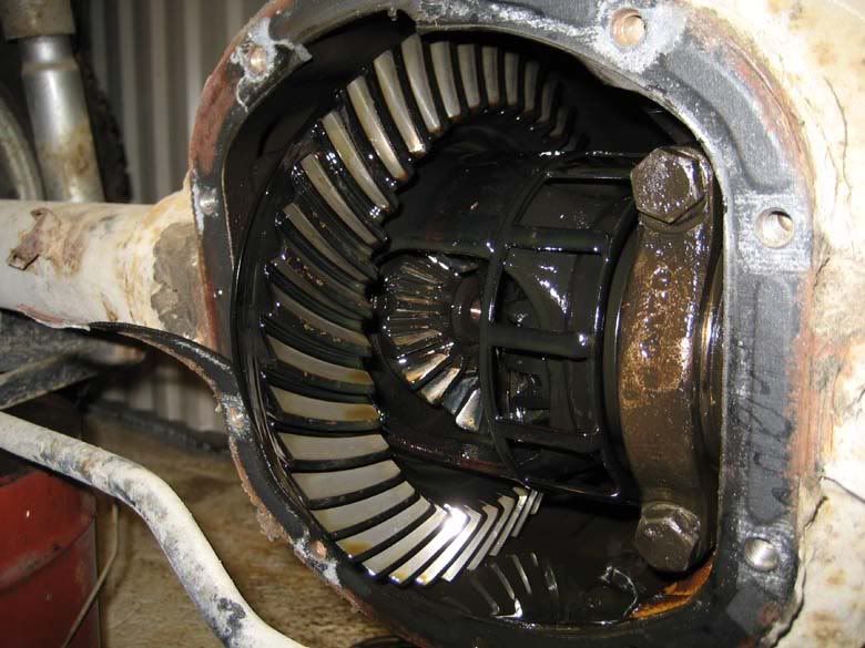

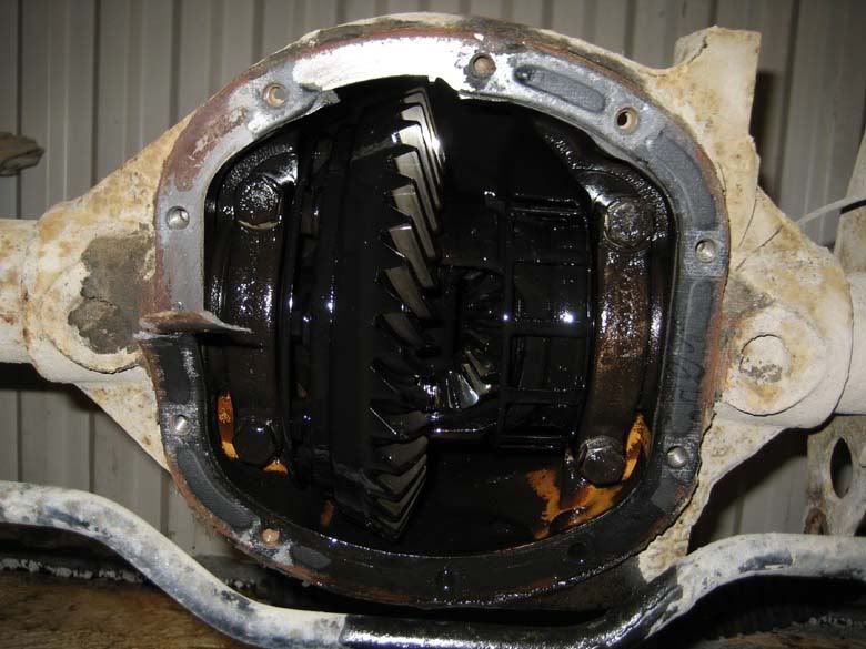

745Turbovogn Skrevet November 7, 2006 Rapporter Share Skrevet November 7, 2006 Lurer på om det kan være noe sperre på denne her?? Fant ett nr: 1023553 Hvis det kan være til hjelp.. Model er ukjent, men ca 86 kanskje.. B230E motor.. Også sånn manuell nivåregulering.. Han som kjørte bilen sist sier den spant på begge hjulene.... Ellers noen tips om hvordan finne ut om det er noe slags sperre?? Siter Lenke til kommentar Del på andre sider More sharing options...
esbandos Skrevet November 7, 2006 Rapporter Share Skrevet November 7, 2006 Hmm.. er usikker på om hvilken bakaskling det der er. Men er jo lett å finne ut om det er sperre. Snurr på ene hjulet. Går det andre hjulet samme vei, er det sperre.. :) Siter 1993 Audi 100 Avant 2.8Q 1995 Audi A6 Avant 2.5TDI (familiebilen) 1975 Volvo 242L Prosjektet 1980 Volvo 244DL Harryvogna 1980 Ford Taunus 2.0L 2-dørs Lenke til kommentar Del på andre sider More sharing options...
ss242 Skrevet November 7, 2006 Rapporter Share Skrevet November 7, 2006 Helt standard 1031 uten sperre det der. Siter -1995 Volvo 960 -2010 Touran R-edition Lenke til kommentar Del på andre sider More sharing options...
s4nd3r Skrevet November 7, 2006 Rapporter Share Skrevet November 7, 2006 da trur eg han har lurt deg.. :) for eg ser heilt her i fra att dinna ikkje har sperre.. :P Siter 1987" Volvo 740 turbo 1995" Chevrolet Silverado 2500 6,5l turbo Bil tråden.... Mob: 93262854.. Lenke til kommentar Del på andre sider More sharing options...
virtual Skrevet November 8, 2006 Rapporter Share Skrevet November 8, 2006 Det der at du skal snurre på det ene hjulet, og se om det andre går samme vei.. er bare pisspreik.. Ei sperre har lukka hus.. Den du har der, har åpent hus.. Altså, en åpen differensial. Siter 1996 Volvo 945 Racewagon X 1986 Volvo 745 Racewagon Framhjulsdrift : Vem fan springer med händerna? Lenke til kommentar Del på andre sider More sharing options...
745Turbovogn Skrevet November 8, 2006 Forfatter Rapporter Share Skrevet November 8, 2006 okei, men da er den plutselig ikke verdt så mye nei.. Jeg har også hørt at begge hjulene ikke går rundt samme vei når mann snurrer på det ene.. Siter Lenke til kommentar Del på andre sider More sharing options...
virtual Skrevet November 9, 2006 Rapporter Share Skrevet November 9, 2006 Eneste måten du kan teste om det er ei sperre, uten å åpne på lokket. Er å ha det ene hjulet på grus/gress, og det andre på asfalt.. Så er det bare å prøve å spinne :) Jeg har ei sperre du kan hive i bakakslingen der hvis du er interessert.. Siter 1996 Volvo 945 Racewagon X 1986 Volvo 745 Racewagon Framhjulsdrift : Vem fan springer med händerna? Lenke til kommentar Del på andre sider More sharing options...

745Turbovogn Skrevet November 13, 2006 Forfatter Rapporter Share Skrevet November 13, 2006 Desverre ikke sperre, så denna får du billig:m'm: Eller så er det fort gjort å ordne ei esab sperra da :D Siter Lenke til kommentar Del på andre sider More sharing options...
