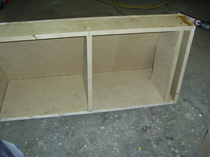

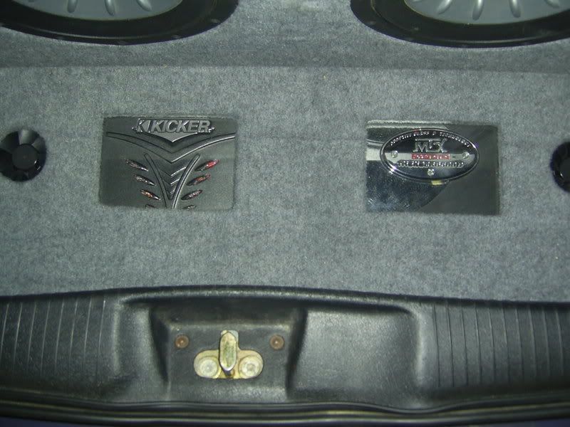

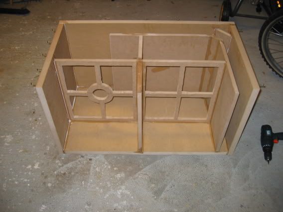

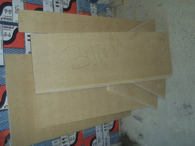

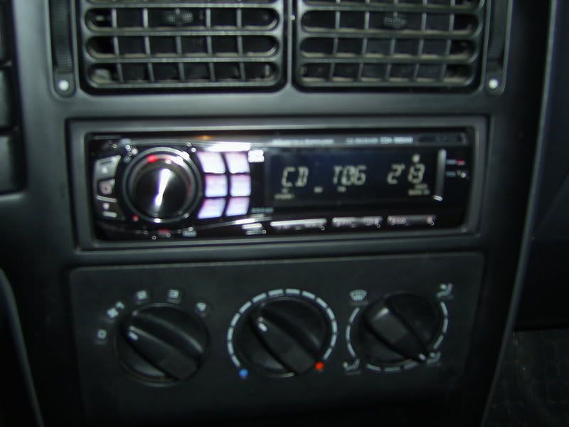

Søstern ble 18 år og kjøpte seg polo! Så da måtte storebror hjelpe til med litt stereo så ho spiller ifra guttene! :fatality: AlpineiPolo.jpgPolobak.jpghttp://i127.photobucket.com/albums/p140/team-nor/Basskassentarform.jpg[/img][/img]ForsterkereiPolo.jpgPolopuslespill.jpgHeltrdrill.jpgLyden Ble sykt bra både i frontsett og bass!! Men finish skal finpusses og gjøres om litt utover vinteren!

Nice.. Hvor lang tid har du brukt på dette ca? Hører du noen som helst ulyder med de portene?
Jeg tenkte akkurat på det samme, men det er arealet av porten som "egentlig" betyr noe. Samme mengde luft skal gjennom, vet du.
Personlig ville jeg ha gårr for en port som var noe lavere men bredere.
Veldig lett å få blåselyder i slike porter hvis en ikke vet hva en holder på med.

Bruker slot porter selv i hjemme-subbene mine.
Selvfølgelig er det mulig å fremkalle portstøy, men man hører det aldri på musikk eller film.
Hvem sitter vel og hører på 20 Hz sinus på full guff?
Disse portene er 5,4x45x110 cm...

Du vet like godt som meg Stian at det er fare for å få portstøy med de ekstremt smale portene som trådstarter har laget!
Dine porter ser bra ut.
Mvh
Pål
Jepp, men det er temmelig høy tuningfrekvens på den kassen hans og...
Over 50 Hz ser det ut til :wonder:
