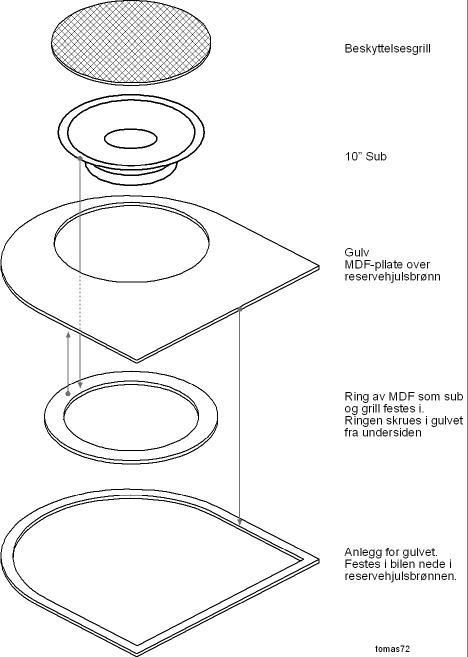

Jeg tenkte å montere "nytt" anlegg i konebilen, en Nissan Micra fra 95, og siden det ikke akkurat er god plass i bagasjerommet ville jeg forsøke å montere subben ned i resevehjulsbrønnen. Jeg har en 10" Earthquake sub som er ca 5 år gammel og en Zapco forsterker til å drive den.
Hvordan bør jeg gå fram? Må jeg bygge hel kasse nedi brønnen, eller går det an å dempe med byggeskum eller lignende, for så å tilpasse et "lokk" over? Støpe glassfiber nedi går vel også, men det virker som litt mye jobb.
Skal også montere nytt frontsett, men der tror jeg at jeg har kontroll :)
Setter pris på råd og gjerne linker til step-by-step
Mvh Tomas
