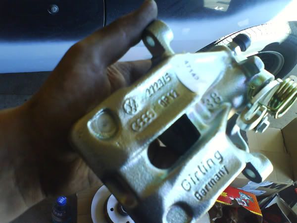

Derfor kjøpte jeg like godt inn alt av bremser bak splitter nytt:
Skiver
Calippere
Klosser
Hjullager
+Bremseveske da selvfølgelig
Calipperene hadde rett og slett satt seg, skvær gåene på begge sider, og skivene og klossene var helt jæ****e.
velvel.. litt bilder:
Bilder av de nye delene, takk til Dagfinn på TT i Larvik for super service ;)

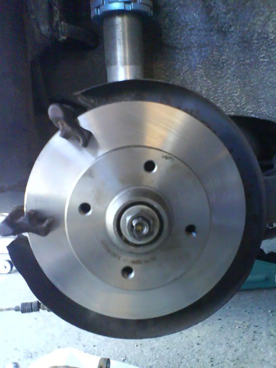

så pella jeg av hjulet..så ikke pent ut bak der nei..
Fått av skive.. Bremseklossene rasa fra hverandre..skummelt
ny skive og hjullager på plass..ser bedre ut nå ja
fått på calipper og klosser.
Vi luftet bremsene, men tror fortsatt det er litt luft i systemet da jeg har litt lav pedal. Blir vel litt mer lufting i helga tenker jeg.
