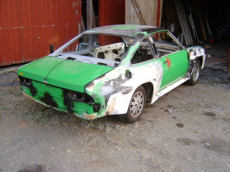

Bilen bygges for å bli et lite leketøy.
Karosseriet er ikke verdt mere enn breddinga, så derfor ble det leketøy.
Skal lakkere den når våren kommer.

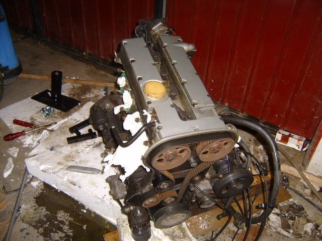

Motoren blir en C20let med div snacks. (coscast topp, ARP bolter, letta svinghjul, større IC osv)
Girkassa blir nok R25 da jeg ikke har råd til noe bedre med det første. Da disse kassene er bruk og kast...
Drivverket er ennå ikke klart, får se hvordan det som sitter der nå fungerer.

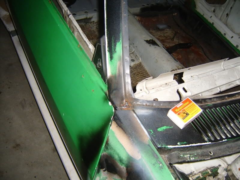

Fant noe rester etter at en kammerat lagde plan på pickupen sin, så det ble bøyd til sparkeplate.
Rusthull her, hva er detta for noe, jaja. brrrzzz. Ferdig... Bare å slipe...
Motoren som skal inn. Skal få ny regreim og andre rådebolter. Har gått 150 000km, 93mod, med coscast topp.

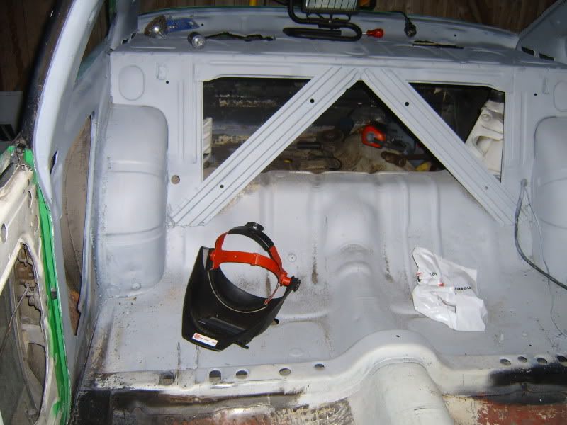

hehe. er ikke rustfri denne heller. Skal bytte et gjekkfeste og div. Har sveisa mye rust her og der. Men plåten er litt tynn mange steder.
Bilen blir lakkert hvit til våren, skal sveise ferdig ol i løpet av jula, så skal den lakkeres i innvendig samt grunnes utvending før våren kommer.
Og om du lurer på lakken så blir den hvit. (synes det tar seg best ut innvendig, så da blir den det utvending også.)

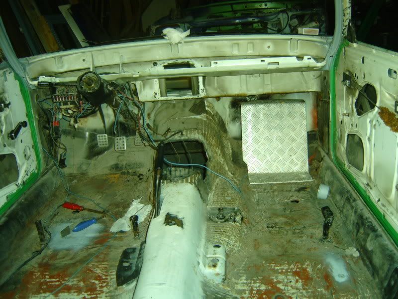

joa, og så ønsket jeg ikke å ha annen farge enn hvit inni bilen.
Gulvet i bilen blir sandblåst så snart jeg får tak i nytt jekkfeste og får sveisa det ferdig. Så blir det å sveise inn buret og lakkere.
