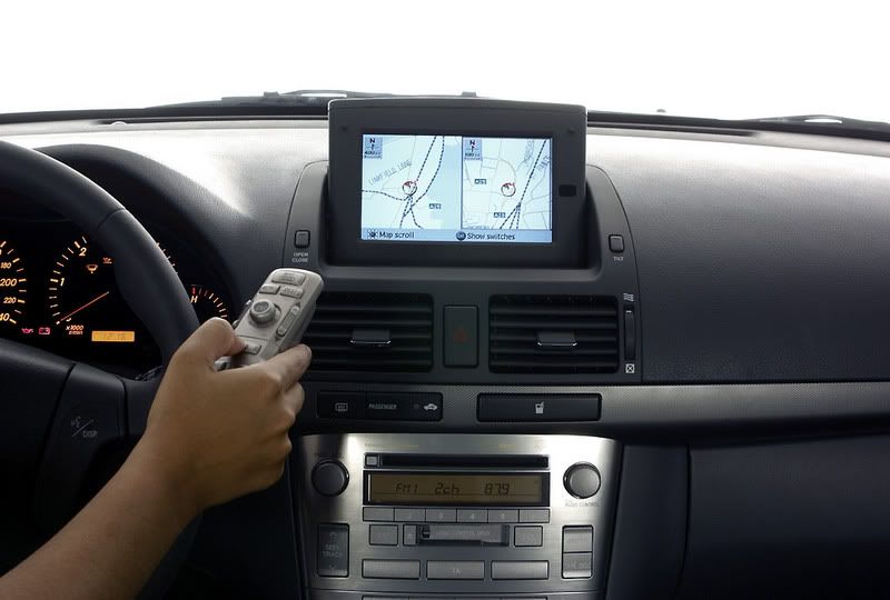

Jeg har en 2006-modell avensis med fabrikkmontert radio som henger sammen med alt annet i bilen (sat.navi.ol) Denne er det da selvfølgelig veldig vanskelig å bytte i en annen radio, pluss at det vil se helt fjernt ut.
Men......er det mulig å finne en line-out bak på en slik radio? Eller går det an å kjøpe en dings som lager line-out fra høytalerutgangen, eller er dette bare lureri?
Jeg har sett litt på autotoys.com å funnet en del produkter som påstår å kunne lage et signal enten fra nevnte høytalerutgang eller fra en av kontaktene bak på radioen.
Vet noen om det faktisk er en line-out på den radioen jeg har?
Har veldig lyst til å bruke en forsterker og noen 12-tommere jeg har liggende:)

Jeg anbefaler deg å kjøpe et ombygnings sett til din Avensis.
Det vil si at du tar ut hele Head Uniten din og skrur fast en deksel som fyller hele dette rommet og som samtidig har en Din standard som gjør at du kan slenge inn en standard head unit.
Du får også kjøpt kit fra bla. Alpine som gjør at du kan styre feks Alpine spillr fra rattet osv.
men dette koster jo litt da...
KAn med stor sikkerhet si at det IKKE er Linje utgang på din orginale Head Unit
har du sett en 06 mod avensis? skjønner godt att eieren ikke vil begyne å rive ut headunit der! det er jo kjørecomputer,navi++++++

Jeg har skrudd på mange Avensiser også... også 07' utgaven..
Og så vidt jeg veit så sitter ikke nav delen i spilleren men over. Slik at jeg tror det er mulig å ha fungerende nav selv om du bytter ut head uniten..
Jeg mener at heat uniten KUN har med lyden å gjøre. Når du feks styrer naven bruker du fjernkontroll og mottager sitter i skjermen.
men for all del... finn på noe annet.. var bare et forslag....

Tvilsomt at det er lineout på radioen din.
Det finnes en "dings" som benytter seg av høytaler-utgangen på spilleren din ja. Den omformer høynivå signal til lavnivå signal. Disse i OK kvalitet (ikke biltema osv) skal være meget kurrant å bruke til sub. Skal du bruke ekstern amp på mellomtone/diskant også så bør du investere i en slik for å ikke minste lydkvalitet: rockford signal prosessor .

er det slik at den RF signal processor gir grafisk informasjon i original display? ellers synes jeg den var unødvendig dyr... :shake
holdt på med en digger Bmw 4w og der var cd spilleren separert fra displayen og da måtte bestilles en extra plate som dekte over det hele... Blaukpunkt har mange løsninger til slike OEM spillere og.. :)
den høy nivå overgangen er ikke annet en en spennings deler med motstander og e par kondis på hver kanal .. skal den ha bedre kvalitet må eventuelt kvaliteten på disse komponentene endres. grunnet "dårligere lydkvalitet" er først og fremst at signalen har allrede passert forsterkeren i spilleren...og den er som regel ikke spesielt bra.
Beste er å gå inn i elektronikken og hente riktig signal :) og legge egen "line out" isteden... jeg kommer til å kunne gjøre det på hvilken som helst spiller etter nytt år :)
