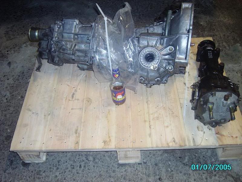

Ja i dag fikk jeg girkassa, bakdiff, sti gir overføringer og clutch.
Får hjelp av bror min til å skifte kassa i morra, men dro opp i verkstedet å løfta den på bukken og begynnte sånn smått med det samme jeg var oppi dær med delene.

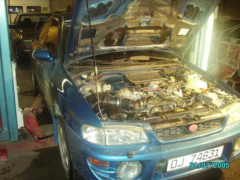

Bilen:

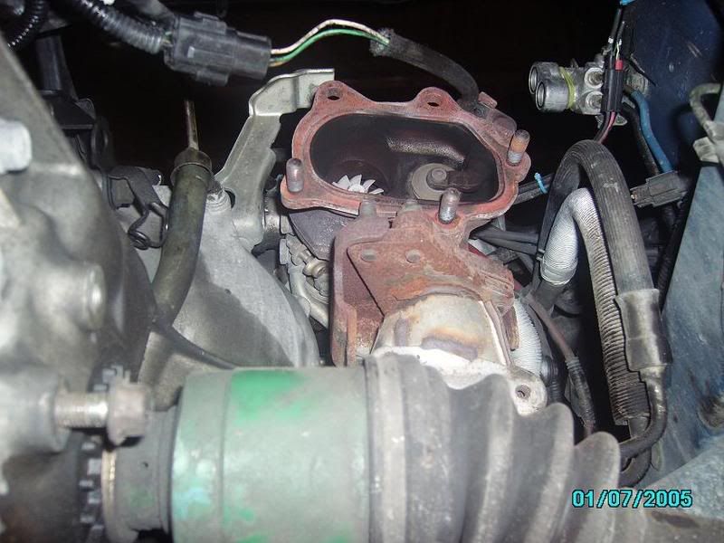

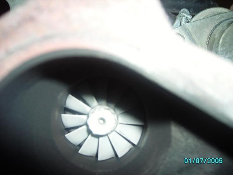

Downpipe av:

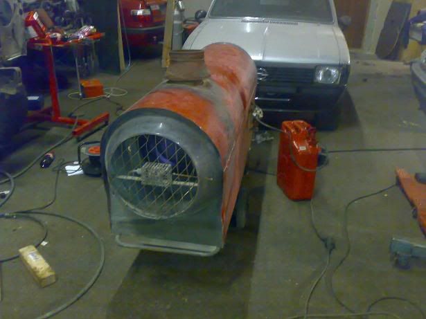

Liten å søt eksosvifte:

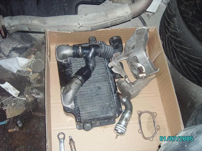

Intercooler, eksos sjold, braketter og litt av dpn:

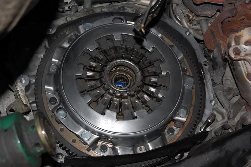

Clutchen:

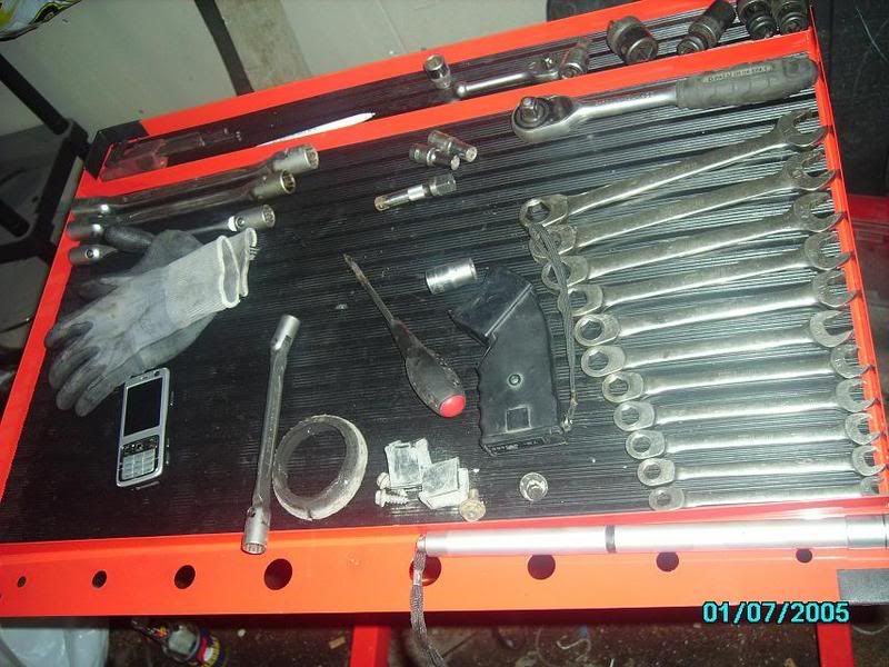

Kjøpte dette bordet fra biltema for å ha litt oversikkt på verktøyet da skapet er ROTETE!:
Ref. rotete skap:

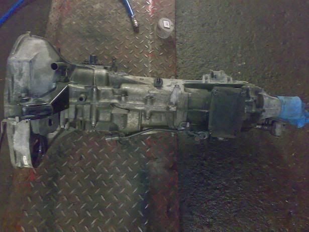

Girkassa og bakdiffen:

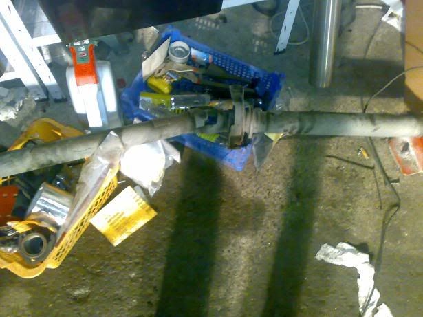

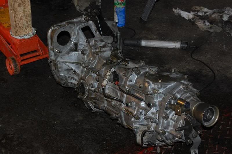

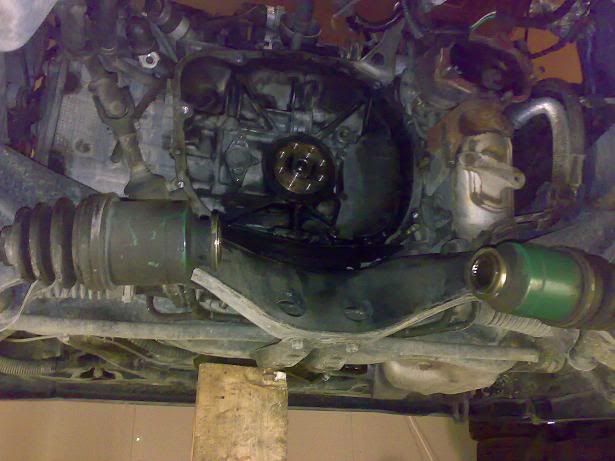

Snakka også med Tony i sta, å må dele kasssa for å få ut akslingene! Men slipper å dele ny kassa da akslingene bare skal inn løst i nykassa da de ikke kan låses pga sti diffen som er litt anderledes.

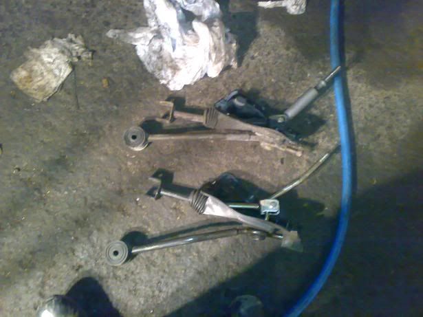

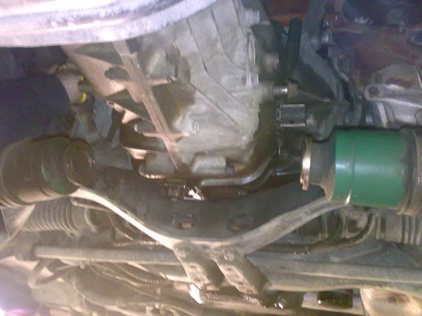

Mellomaksel ned:
Mekanikkeren:

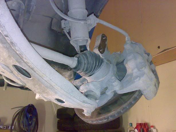

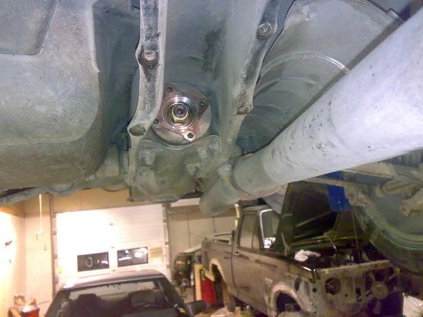

Fikk av akslingene tilslutt:
Måtte ta av hær for å få d til:

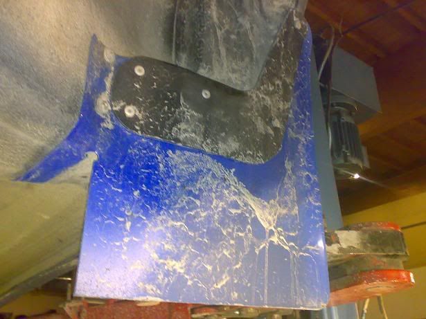

Offtopick skvettlapp montering:

Forsjellen på gt og sti overføring, sti nederst:

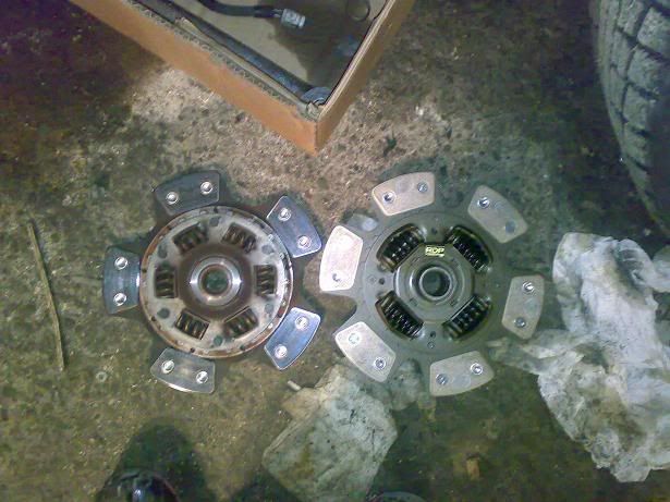

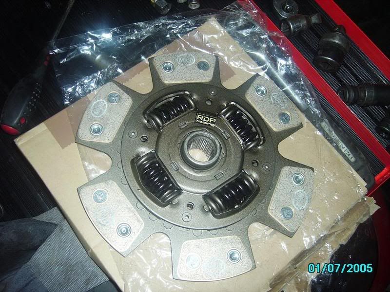

Forsjell på ny og gammel clutch (5 og 6 armer):
Gammel kassa ut:

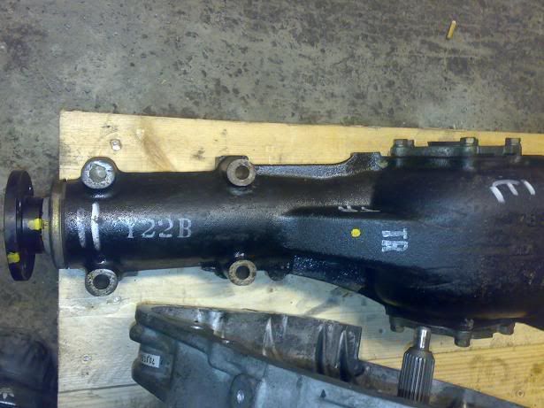

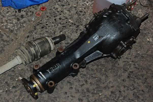

Nye bakdiffen:

ja da hadde vi ei skru økt i går å bli ferdig med bilen!
MEN da vi skulle sette inn diffen (IGJEN) fant vi ut at jeg må ha anderledes drivledd på førersiden bak nå! så da må jeg vente enda lengre! MEN fordelen med dette er at grunnen til at jeg trenger anderledes drivledd er at det er DIFFSPERRE også bak! nå har jeg altså 05 sti fram lsd diff og gt sti sld diff bak :D prøv å heng på den du!

Clutchen
bakdiffen ned igjen
