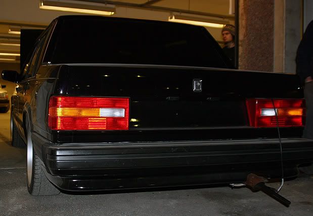

Når en mapper bila så har man jo breibandslambdan bak somregel:
