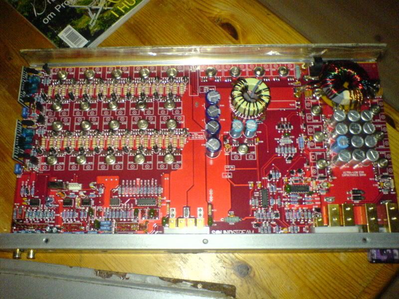

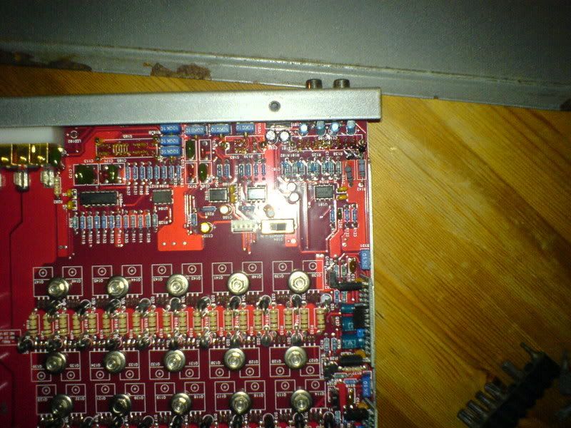

Tok av dekselet på 10.2'n i dag, så jeg legger ut noen bilder av den:)
http://i123.photobucket.com/albums/o294/chieftec1/DSC01087.jpg
http://i123.photobucket.com/albums/o294/chieftec1/DSC01091.jpg
Det er en bryter som det står out-airbass-in på inne i forsterkeren ved siden av den er det en hvit 5-pinns kontakt. Hva er dem til?

ikke rør den... det er beregnet til bruk med en "tillegs modul" som må settes inni i forsterkeren, med den bass modulen kan du fjernstyre bass styrken med en RF fjernkontrol. godt å høre at du er i gang igjen, men jeg ville brukt den ene ampen på subb uansett om det blir på 4 eller 2 ohms... kontrol og dynamikk er mye bedre en hvilken andre som helst forsterker som skrytter om mange watt... gjør som både sfh og sonus anbefaler deg så vil du få en meget bra lyd i bilen :) hvilken frontset skulle du bruke forresten??
