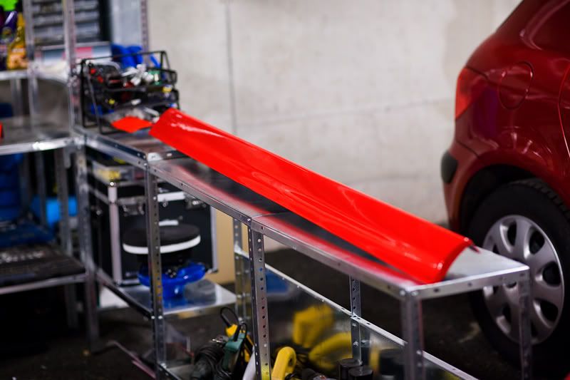

Skjørtene er glassfiber replika, kjøpt på bsbildeler. Regner med slike i ABS plast er svindyrt :S

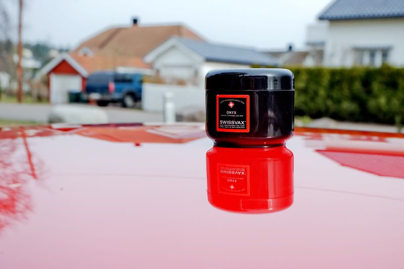

Fikk voksen og sealeren i helga :)
Har prøvd de ut på taket, panser og frontfanger, og det ble utrolig blankt :)
Før de sealer og voks ble tatt på ble det 2 runder med Meguiars compound og 1 runde med Poorboys Blackhole Glaze, så 1 lag CG M-seal og 2 lag Swissvax Onyx. Ble veldig blankt, og de fleste swirls og vaskeriper ble borte. Men er fremdeles igjen en del småriper, men trenger litt røffere middel til å få det vekk, og kanskje litt mer trening med maskin :)

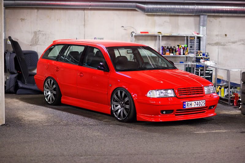

Og ett bilde for synets skyld. Har forøvrig tatt vekk spylerdysene foran på fangeren, men finnes det orginale deksler jeg kan sette der istede? som er flate.
