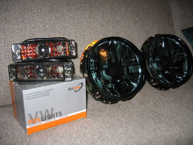

Her er lyktene jeg kjøpte meg. Valgte med sota glass da jeg har bare sorte detaljer på bilen så føler det blir mere gjennomført med sorte lykter da..

Begge lyktene kjøpte jeg fra ebay.de kom på 950 ferdig på døren for de sota park/blinklysa og de sota frontlyktene.. Billig og bra!
