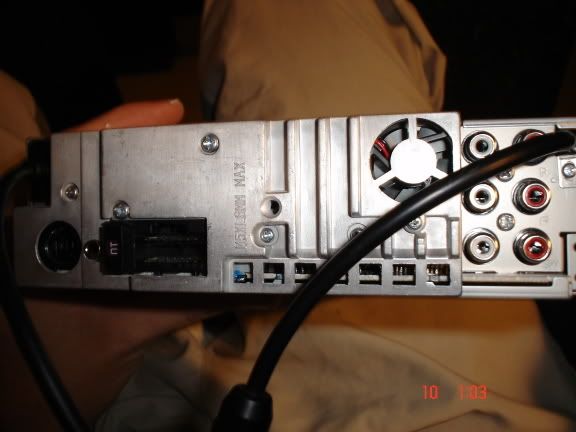

En 4-kanals forsterker har "hull" til 2 signalkabler fra cd-spiller
= 2x2=4=4-kanaler
En monoblokk har "hull" til 1 signalkabel fra spiller= 1x2
Her er 3 signalkabler
Og slik ser det ut bakpå en cd-spiller som har 3stk linjeutganger
Ikke alle cd-spillere har mer enn 1stk linjeutgang.
Hvis din spiller bare har 1stk linjeutgang så må du bruke "Y-ledd" for å splitte signalet fra spilleren til henholdsvis: sub, front og bak.
Altså i 3.
Hvis du gjør dette så vil alle instillingen du gjør på spilleren gjelder for alle lydkildene i bilen hvis du skjønner. "Alle over en kam" for å si det slik.
Her er fordelen med å ha en spiller med 3 stk linjeutganger, du får kontroll over høytaleren hver for seg og ikke samlet.

*/Legg 3 stk signalkabler fra cd-spiller og bak, selv om du ikke har en spiller med 3 linjeutganger. <-- går gjerne 3mnd så oppgraderer du spilleren, og da er det drit å gjøre det på nytt med kabler..
Dette er ett "y-ledd" hvis du lurte..
Som brukes hvis du ikke har nok linjeutganger på
