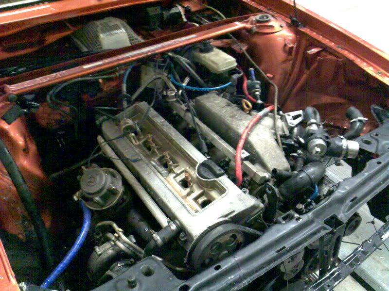

Ja den vet jeg ganske mye om, siden den er min :cool:
Har ikke noe video eller særlig med bilder, men fakta:
Er en -83 modell 80Q med 5'er orginalt, byttet ut med AAN motor med sinter clutch, Haltech E6K datasprut, 440ccm dyser, turbonetics 60-1 trim5 turbo,
større intercooler, grenrør og rustfritt Ferrita 3,5" eksos hele veien.
Motor er forøvrig orginal innvendig, foreløpig, dermed ligger hk antall
på ca. 350++ (opp mot 400).
Bilen er ellers lettet og stivet ganske bra, alu og polyforinger i understell,
motor og girkasse, plexi vinduer, alt inni ribbet, godkjent bur, stabstag over/under foran og mellom støtdempertårn bak, 2 Sparco stoler
og Momo snap-off ratt, 6 punkt seler osv.
Er også orginalt drivverk på denne, girkasse, drivaksler, bakdiff osv, dette tåler hjuling orginalt og holder for masse mer hk.
Kjøling og batteri er flyttet bak i bilen, for bedre vektfordeling og bedre plass
i motorrom. Har store planer videre for bilen, men tar det over lang'en.
Skal hente en bunndel med smidde stempler og h-profil råder samt litt snacks senere i dag :yummy:

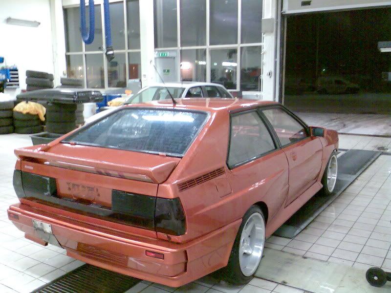

Her er min, har stått til salgs på autodb et par ganger, nå er den ribbet innvendig, og ledningsnett tatt vekk. men fikk en meget bra pris på den.
Motor: 96 Mod 2.2 20V (AAN), km stand 96000km august 05
Det var den det ja. GRISETØFF bil...Bare syns det var en GT...Høres lite moro ut med fwd og så sprek motor.
heisann..meget pen bil du har! hva heter felga og hvilken størrelse er dem?
De felga heter Brock B1 og jeg tipper de er i 9x16":)
Brock er det, men er ikke større en 16 da? 8.5 og 10x17 kanskje?
Kompis av meg som har den, er 10x17 bak og 8,5x17 foran:)
