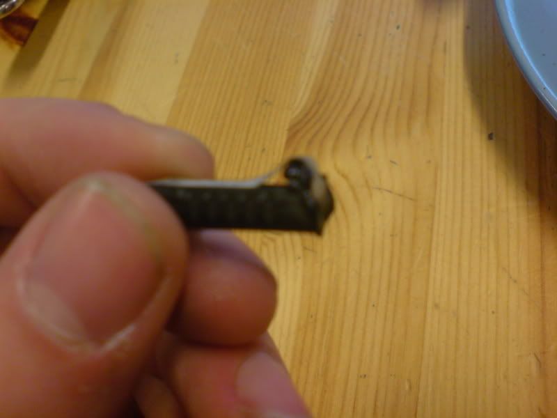

JokkmokkTurbo Skrevet November 14, 2006 Rapporter Share Skrevet November 14, 2006 Sikkringer på baklyktene ja.. Hvor stor sikring sitter der orginalt? På de storelyktene.? For har 6kjørelys og 8bremselys på delebilen/bruksbilen min nå.. Jeg ble stoppa pga en skikkelig breisladd her for noen dager siden.. Heldigvis så fikk dem en mld i øret.. Men de nevnte at lysa mine ikke funka bak.. Sikringen min så sånn ut: 40A sikring som ikke har ryki.. Men smelta :s Siter 1981Mod 244DL = B230FK 98mod og datasprut. 2007Mod XC70 D5 SUMMUM R-design (Four-c) Lenke til kommentar Del på andre sider More sharing options...

Sikkan Skrevet November 15, 2006 Rapporter Share Skrevet November 15, 2006 Det rekker at det er dårlig kontakt i sikringa for at den skal bli så varm at den deformeres. Hvis det bare er litt av kontaktflata på sikringa som er i kontakt med holderen må all strømmen gå gjennom bare et lite område på sikringa og det blir varmt. Siter '76 245 "Grønne lynet" '82 245 '85 245 "Mjølner" '64 DKW F11 Lenke til kommentar Del på andre sider More sharing options...
