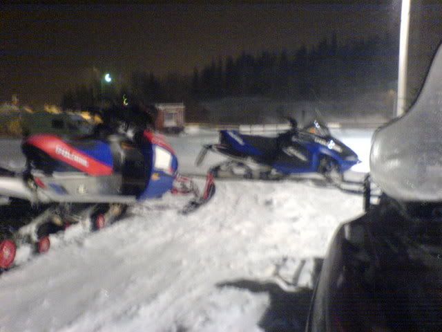

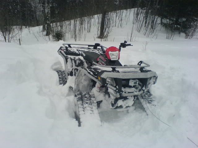

748R(vi deler garasje) har scooter, så det går bra. er også scooteransvarlig under artic challenge i holmenkollen denne vintern også, så får kjørt litt fra meg da. æ glær mæ!
bilde av scooterene vi hadde i fjor
