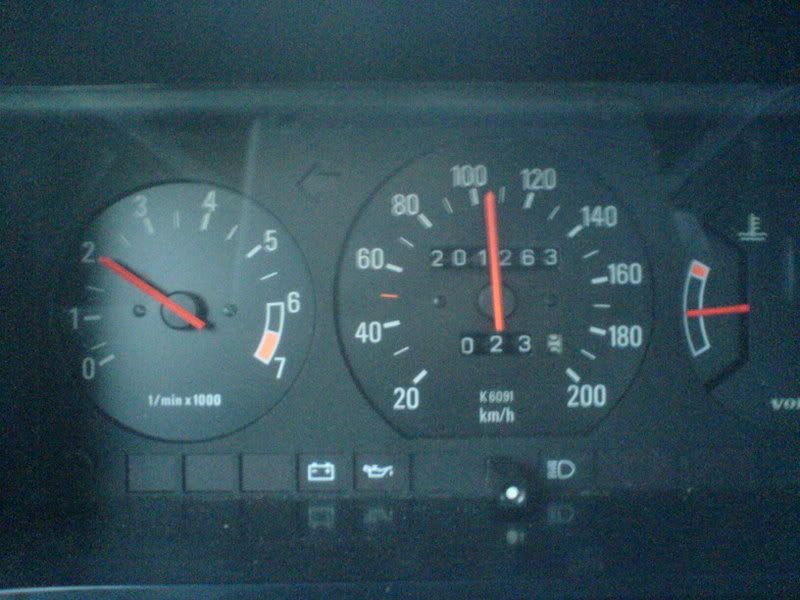

satte fast 3 strips på strategisk valgte plasser. blir spennende å se hvor lenge den sitter...
en fra coilen er det jo nå, men den stemmer lissom ikke så bra... hva er de andre 3 ledningene til?
