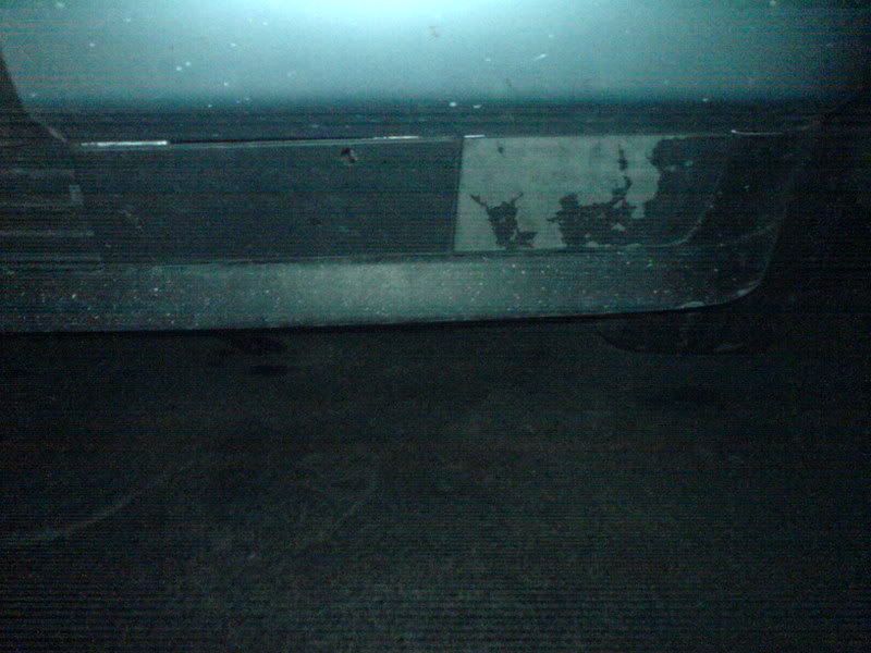

Har lakkert opp de gamle plastfangerne mine selv, og resultatet ble bra det. For bilder, se side 19 i prosjekttråden min - link i signaturen.
Vask fangerne med avfetning, vask gjerne over med rødsprit, legg på plastprimer, grunning og lakk. Legg gjerne alt på i flere lag for best mulig resultat - pass på å la hvert strøk tørke før du legger på nytt. Klarlakk tilslutt beskytter lakken, men det kan være vanskelig å oppnå jevnt resultat. Selv brukte jeg 'bare' spraybokser, men skaff deg isåfall gjerne noen gode dyser. Lykke til!

Før: (Gammelt bilde)
Etter:
Hvis du vil investere noen kroner i lakk og spandere noen timer på litt hobbyarbeid så tror jeg ikke du vil bli skuffet over resultatet. Jeg la ned noen timers arbeid en lørdag, og har ikke angret et sekund - resultatet ble upåklagelig, og hjalp betraktelig på bilens utseende. Neste steg blir å fjerne lister og lakkere nedre halvpart av dørene på nytt (etter forrige eier) for å gjøre todelt-looken komplett. :thumb
