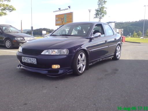

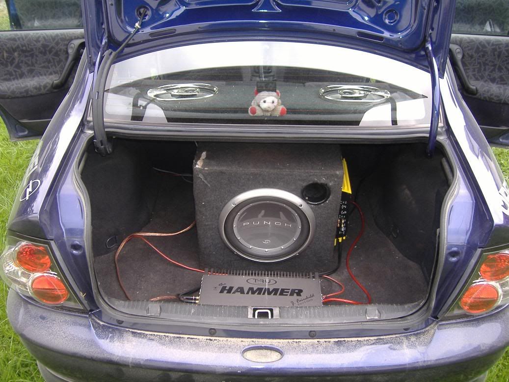

Heisann. I August 2006 var jeg og en kamerat å henta meg en ny bil, dette er da en Opel B Vectra 1996 mod 1.7TD. Bilen er nyoppusset sommeren 2005, med ny lakk, da orginal lakk og med noe riegerstyling:) Denne har rulla en del miler, men er en importbil derfor de mange milene. Og brukt som pendler bil tidligere. Ingen ulyder eller svetting fra motor, så foreløbig er den finfin:) Har også bygget en del stereo i denne, har vært mye fram og tilbake frem til nå. På 3 mnd'er har jeg brukt 1x12" RF, 2x12" Cerwin Vega V-max, 2x10" Cadence Wild Beast og 2x12" EarthQuake SubZero. SubZeroene ble nå solgt for ikke mange dagene siden, og nytt frontsett er bestillt. Forsterker(e), er av type Tru Technology, monoblokk type HAMMER H1. Frontsettet som er bestillt består av 4x6.5" midbasser, 2x3" mellomtoner og 1x1" diskanter fra merket Hertz. Dette skal da drives av en Tru Technology T-4.100 som skal brokobles til 2x200wrms. Subbene blir 2x12" Hertz HX300D som skal stå i en bandpasskasse, for å få alt trykket rett inn i cupeen. Ellers så er bilen i tipp topp stand, noen rustbobler på høyre bakskjerm, men disse skal takes før våren kommer tilbake. Noen bilder av bilen og stereoen må jo også komme. Driver nå å bygger dørpaneler i glassfiber til frontsettet. Bilder av subber under bygging kommer når den til er der. Bagagerom og fremdører er dempet med Vibroplast-M1 matter fra http://www.autocustom.no . Må bare spørre om det er noe dere lurer på:)

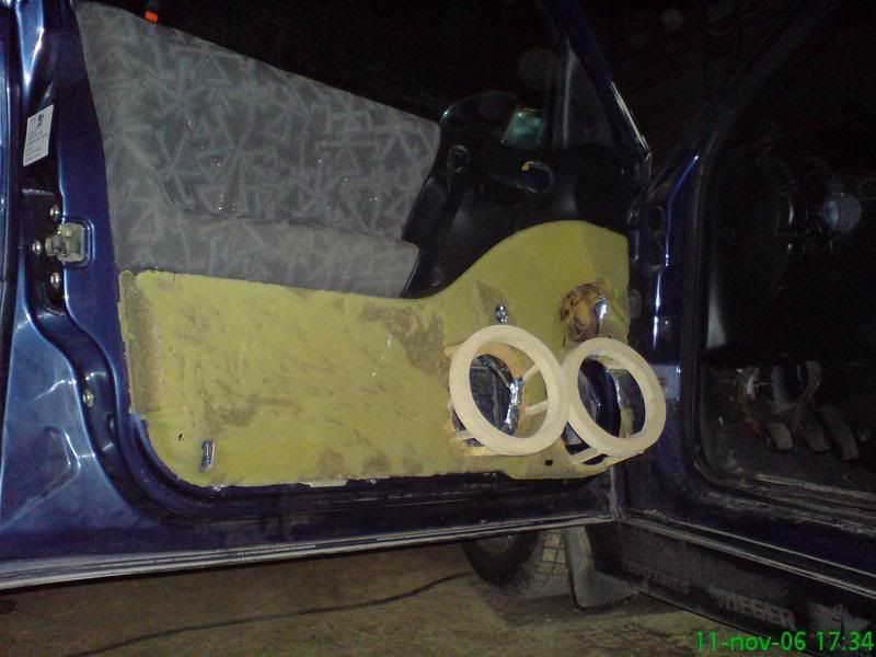

Så over til dagens prosjekt, glassfiberbygg:
Teste vinklingen på midbassene
vinklingene ble bra, så slik ble det
Midbasser og diskant plassert, mellomtonen venter på baffelring
Passasjerdør under fleecepleddet

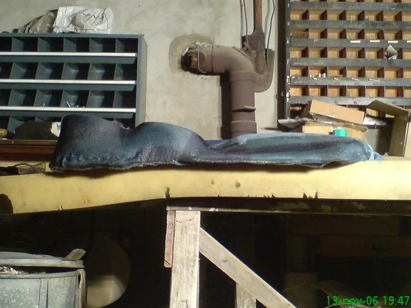

Polyesteren er på førerdørpanel

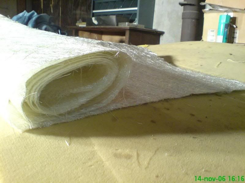

Glassfiberduk er handlet inn
Passasjerdør ferdig med glassfiber
Førerdør påbegynnt stifting
Ferdig med første lag polyester
Duken er tilpasset
Førerdør er under mang en liter polyester og 3 lag duk

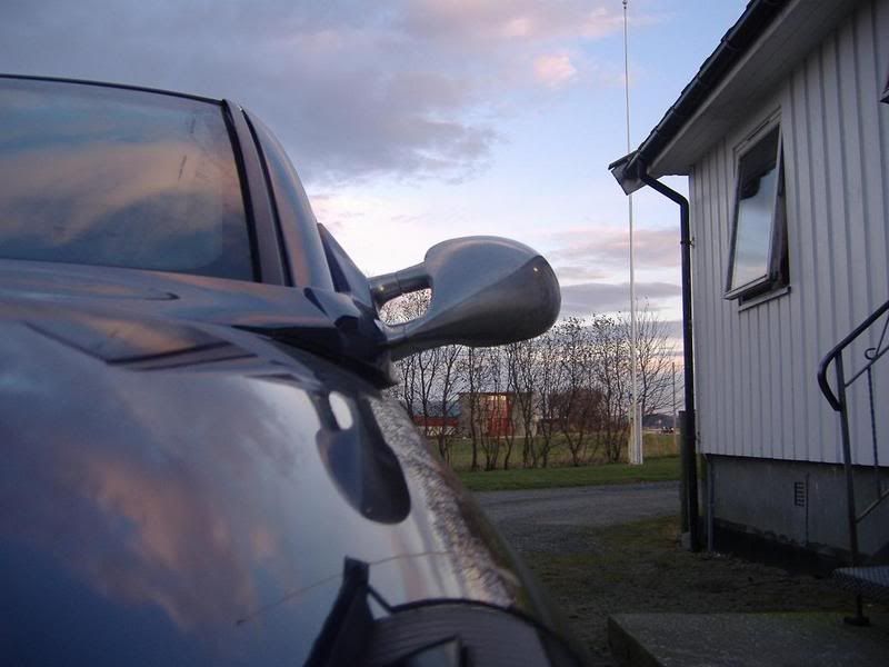

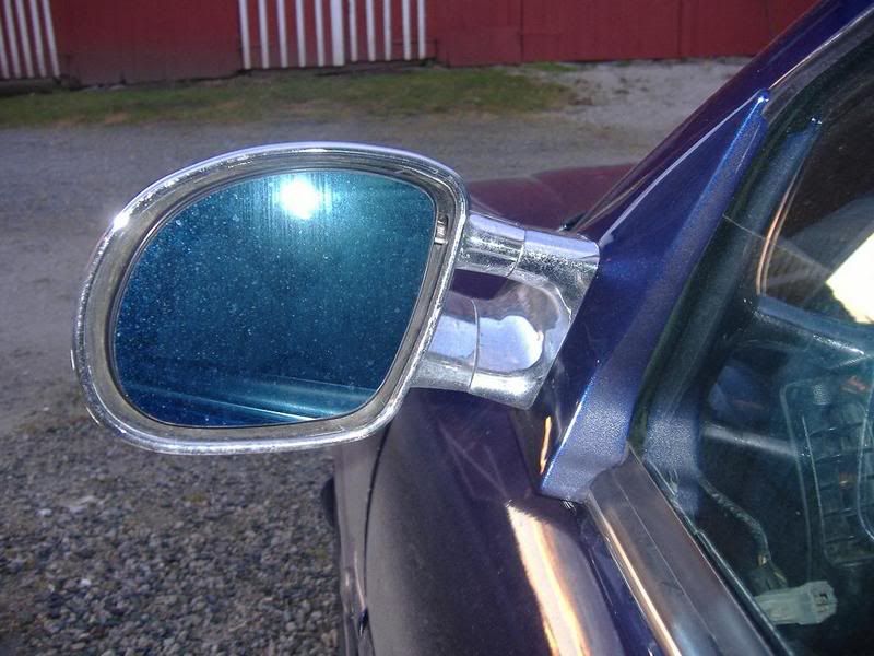

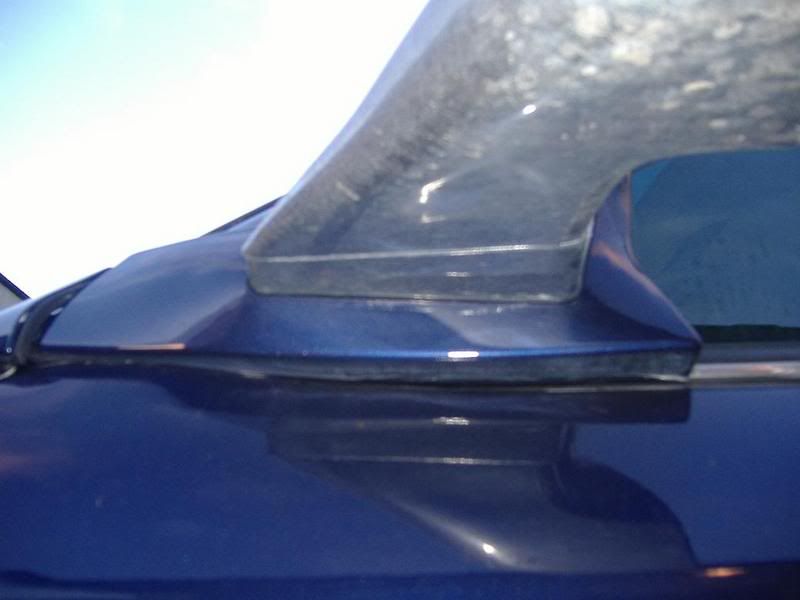

men du, kan du finne ut hvor tidligere eier kjøpte chrom speil, og adapteren/feste til speila.. ta gjerne nærmere bilde av dette også..
Her har du noen bilder av sepil og adapter:)
Vw Golf '86 Rat Look 16vT - prosjekt
Linjene på bilen blir jo ødelagt med de speila der.. Speilene som er der originalt er jo halve sjarmen..
Har jeg faktisk ikke fått noen kommentar på. Eneste folket har kommentert er at de faktisk var veldig tøffe til bilen, og det er meg også selv inkludert:) M3 speil skal være på M3 og ingen annen bil, men syns det er fint på denne bilen, så de blir beholdt inntil videre iallefall.

Bare en liten avsporing her, ser du har gjort en god jobb med anlegget ditt, når du tok av panelet i dørene hvordan gikk du frem da? Tenkte jeg skulle ta av mine men vet liksom ikke helt hvor jeg skal begynne :wonder:
Er en veldig enkel jobb, sett bort ifra vindussveiva som kan være noe "herk". 4 klips, 2 bak og 2 frem, så er det 3 skruer på det plastikkdekslet rundt dørhåndtaket som må skrues ut. Når dette plastikkdekslet er av så er det vare å nappe ut dørtrekket, såfremt at du får av klipset til vindussveiva. Klipset står samme vei som "rullen" som du vrir på..Sorry, noe vanskelig å forklare dette med klipset. Kan være VELDIG vrien akkurat den biten, om du ikke vet/kan det..
