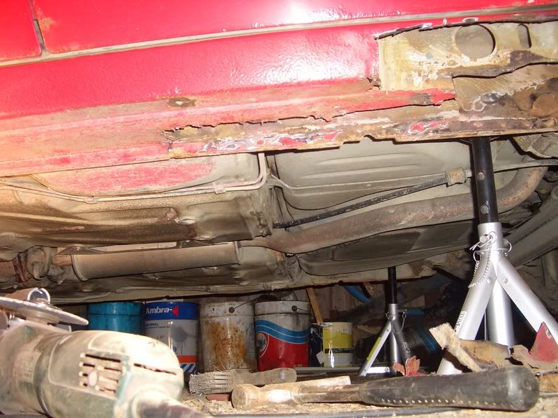

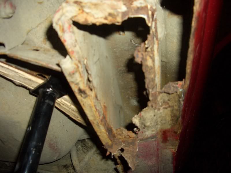

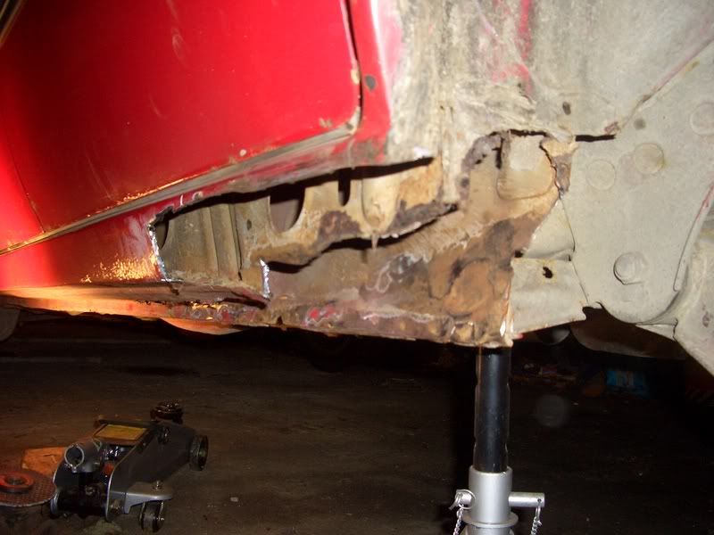

Vactra A, er det håp? Rust...
trond89
Kun kanalene som er gåen på denne ?
Enten kjøper du reperasjonskanaler eller så bare bøyer du til ny plate og sveiser i.
http://www.veng.no (eller klokkerholm) eller hør på Opel.
Men gå over og sjekk at det ikke er rustet andre plasser og...
Vanlige plasser er dempertårn foran, hjulbuer bak, innerskjerm foran nede mot kupe, kanaler, bakerst i dørken av kupeen, rammevanger bake/fjærfester og bake under støtfangeren.
Men fult mulig å fikse de kanalene ja, enkleste er nok deler fra reperasjonskanaler
