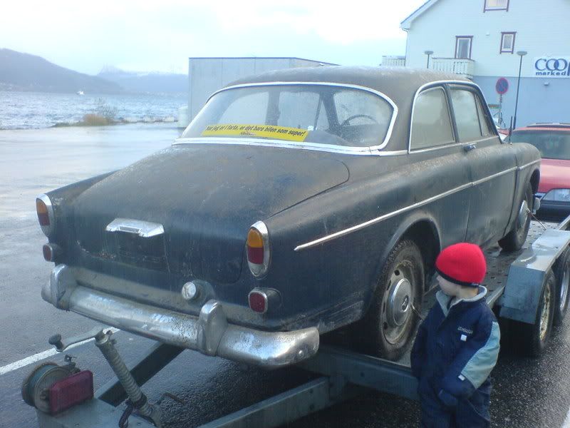

Hei til folka på Volvoforumet. I dag har jeg vært å henta min hittil første Amazon:) Er en 66 modell, org med B18, men innsatt en B20. Bilen har stått på en låve siden '93 så den trenger litt TLC for å si det pent. En del rust, og noen mindre karrosseriskader er vel det mest vesentlige av det jeg har sett til nå... Ellers mangler det lister rundt frontruta + at noen av de som er der er bulkete. Forøvrig ganske komplett, i tillegg til at det fulgte med litt ekstra deler, bl.a panser, en skjerm, ny frontspoiler, nye hjullager bak, griller, litt motordeler + div dill.
Vet ikke om jeg har tid til å begynde på bilen med det første, ei heller om den er verdt å begynde på i det hele tatt. Får sjekke den litt nærmere i sømmene i løpet av de nærmeste dagene tenker jeg:) Drømmen er vertfall lettere old-school look med bullet-mirrors, AM TT2 felger, grant ratt, masse senk, masse chrome, cleana karosseri ++ Dere skjønner sikkert tegninga:sombrero:
Er det forresten noen som vet om det finnes en 5-trinnskasse som passer rett på B20'en? Og i hvilken biltype finner jeg en slik i så fall?? -jeg er totalt noob på Volvo, så her kommer nok flere dustespørsmål etterhvert....

gratulerer med hel bil! så ut som et lovende prosjekt dette her.. med mye tid så blir alt bra!
Takk takk:) Den kan vel bli bra ja, bare man har nok tid å penger... Har sett på prosjekttråden din, og jeg kan garantere at denne ikke blir like gjennomført desverre. Det har jeg rett og slett ikke tid til:( Men det er bra noen lager strøkne Amazoner da, så du får bare stå på:thumb

gratulerer med amazon:)trudde ikkje du likte eldre volvo?hehe;p..5trins kasse som passer rett på B20 fins ikkje, det nermeste du kommer er 4trins med overdrive..e det han junior som er på bilde?sjekker rust i hjulbuen bak..hehe tilli krøkes:p..det såg no ut som et bra prosjekt..måkje gje dej på dinna..selge den til mej då:p..kor du kjøpte den?er det lov å spør om kjøpe sum,eller er den hemmelig?:)

Du også er her altså... Imponerande avatar btw:thumb Normalt sett liker jeg ikke nye Volvoer heller, men Amazon er et unntak da... Å til nød en gammel 142 kanskje... Men kun 4 trinns til B20:hvaskjera , da frykter jeg at det må bli et motorbytte. I følge tidligere eier er toppfarta max 130 sånn den står:shake
Og junior er med på bilhandel ja. Måtte helt til Lauvstad for å hente den faktisk... Prisen var 3500. Ingen upris etter det jeg har sett hittil:) Amazonen din da? Solgt den eller...??

jepp..hehe ja va en kjekke dag, da avatar-bilde blei tatt:) ok..ja amazon he sin egen sjarm..ej selgte desverre min i sommar.. til na tony fjørstad..angra litt på det, men fe vell kjøpe mej en anna amazon seinare..min amazon hadde B20A og M40 (4-trins)gearkasse usikker på utveksling i bakaksel, men tårte ikkje meir en 140km/t me den p.g.a. høgt "tortur-tall".. men angående gear-kasse so kom ej på at kl-racing har adapter plate.. http://www.klracing.se/?subpage=vara&vara=12
og synst du det e for lite futt i B20èn so kankje du skal sjekke dinne annosa: http://www.blocket.se/vi/10092924.htm?ca=1_8_s..hehe:) men 3500kr ekje gale..men so he no du ei evne til å finne det mest utruligaste ting til ei billig penge..hehe

For å få en 5 trinns gearkasse på B20 må du få tak i et klutch-hus fra 76`240 med B20 og m45 kasse. Da kan du sette på en M47.. men må nok "modde" litt i gearkassetunellen med slegge og korte inn mellomakselen litt også...

Masse pes for å få til 5-trinns forstår jeg... Må vel fyre opp kjerra å ta en prøvetur før jeg bestemmer meg, men hvis jeg først skal legge arbeid i det kommer jeg nok til å bytte motor også. Drømmen er vel en Bmw sekser, men det kan bli trangt på lengda har jeg sett. Turbo tviler jeg på at det blir, har mer lyst på trimma sugemotor med separate spjeld... for lyden sin del:m'm:
Det enkleste er kanskje å bare trimme B20'en som står der, og heller bytte utvekslinga i bakaselen for å få litt mer fart. Ellers har jeg en Peugeot 505 Gti motor stående også... komplett med grenrør og 5-tr kasse. Med dobble gassere og kanskje en ny kam burde det bli et billig alternativ til litt mere power...

har du M40 er nok utvekslinga di 4,10 i bakakselen.. mulig at amazon med M30har annen utveksling, men spørs om de passer i bakakselen din. har du env elle spicer bakaksel??? Tror utvekslinga fra M41 er 4,56 el no lignende så den er det ikke vits å bruke..

passer m47 "bolt on" på clutch-huset til m45 also? ta en eller anna grunn he ej innbilt mej at den ikkje gjor det..

Jeg aner ikke hvilken bakaksling jeg har... men det kan jeg vel kanskje klare å finne ut. Enkleste er val bare jekke opp og telle runder når man snurrer. Og hva er en M30 Kasse? 3-trinns? Den har vel direkte på høyeste gear den også, så det er vel ikke helt umulig at utvekslinga er den samme...
Men er det noen styrkeforskjel på de to akseltypene du nevner? Hvordan finner jeg ut hvilken type jeg har?
