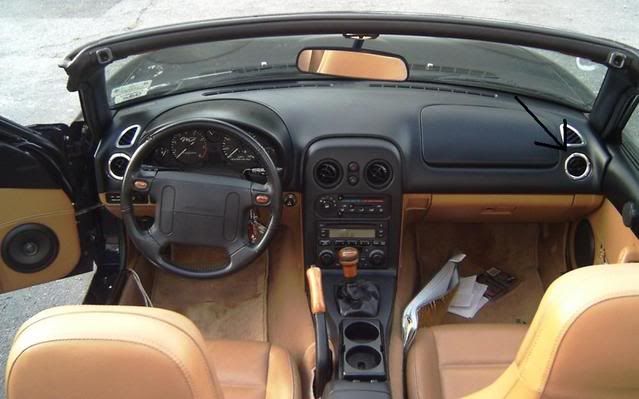

Kristian_Z3 Skrevet November 20, 2006 Rapporter Share Skrevet November 20, 2006 Tror jeg har sett et sted at de putter diskantene inne i luftekanalene i hver ende av dashbordet. Se pilen. Eller rett og slett gjøre sånn som han på bildet har gjort med diskanten: Siter Pioneer 8600, Focal 165v2, Soundstream vgw 10, Alpine V12 og SoundMagus Lenke til kommentar Del på andre sider More sharing options...
shutinc Skrevet November 20, 2006 Forfatter Rapporter Share Skrevet November 20, 2006 Dobbelpost! :shake hæ? Fant ikke svar på det jeg lurte på ved å søke, så skrev dette innlegget, som også er mitt første her i dette forumet. Tror jeg har sett et sted at de putter diskantene inne i luftekanalene i hver ende av dashbordet. Se pilen. Eller rett og slett gjøre sånn som han på bildet har gjort med diskanten: Har tenkt litt på det også, men visste ikke om jeg ville ofre luftekanalene i sidene. Mulig jeg heller bygger om a-stolpene. Takk for svar i alle fall Siter - Mazda MX-5 '97 Lenke til kommentar Del på andre sider More sharing options...
Chasin Skrevet November 20, 2006 Rapporter Share Skrevet November 20, 2006 Hvilke diskanter skal monteres? Kansje du får plass i A-stolper eller noe.... Siter Pioneer Reference Series Bilen min http://www.fmh.moo.no/ Lenke til kommentar Del på andre sider More sharing options...
Kristian_Z3 Skrevet November 20, 2006 Rapporter Share Skrevet November 20, 2006 Har tenkt litt på det også, men visste ikke om jeg ville ofre luftekanalene i sidene. Mulig jeg heller bygger om a-stolpene. Takk for svar i alle fall Hva med der han på bildet har festet diskanten da? Siter Pioneer 8600, Focal 165v2, Soundstream vgw 10, Alpine V12 og SoundMagus Lenke til kommentar Del på andre sider More sharing options...
