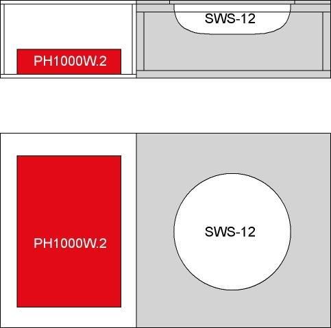

Har regnet og tegnet på kasse som passer i bilen, og har kommet fram til et indre volum på nesten 32 liter (19mm plater). Da har jeg plass til PH1000W.2 i rommet ved siden av kassen.
Det tror jeg vil fungere fin-fint!:)
