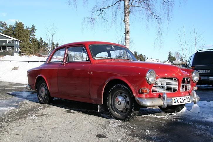

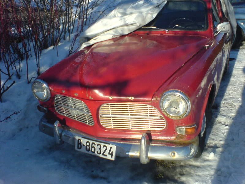

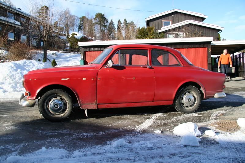

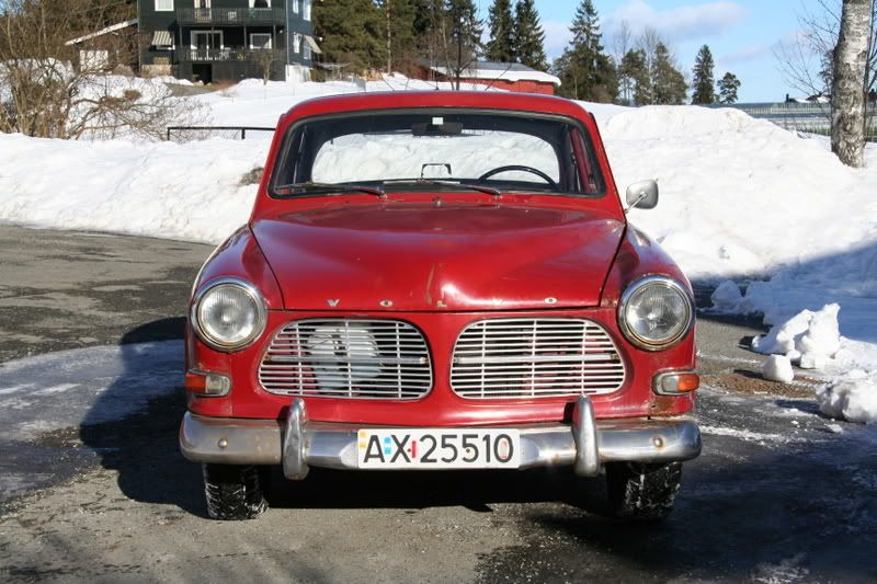

I mars 2006 hentet jeg denne "perlen" av en amazon. Det er en Amazon favoritt, 1968 mod, B20/M40, svart intriør, org. fargen er "46 Rød". Bilen så svært utkjørt ut da jeg hentet den, men karrosseriet var nesten rustfritt så handel ble det. Kjørte den 350km fra kristiansand til asker og den gikk knirkefritt. Bilen ble stående i hagen resten av vinteren i påvente av et sted å mekke. når det var på plass begynte demonteringa.
Da bilen var "ny"

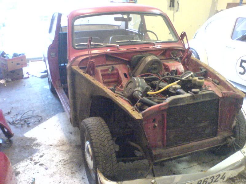

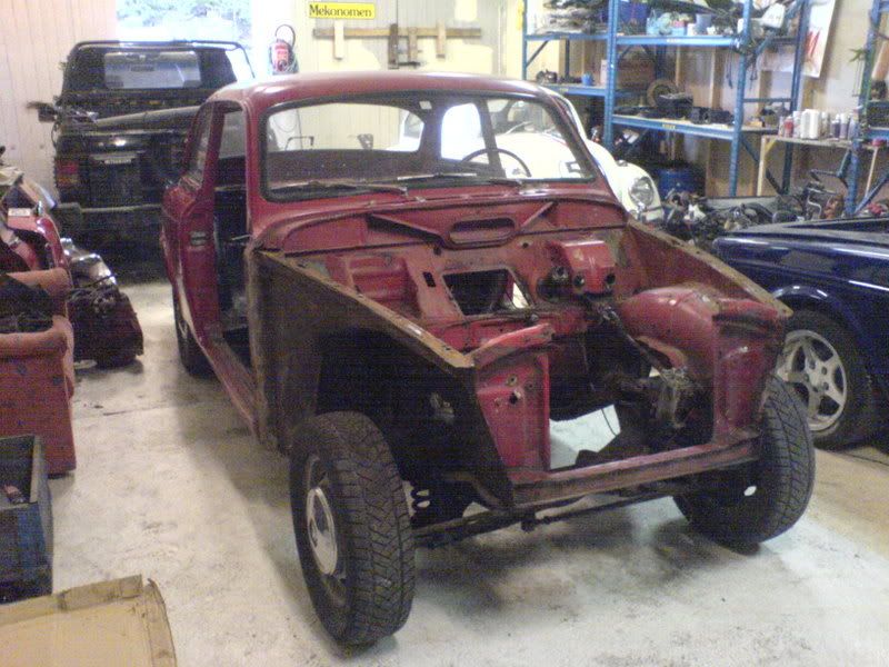

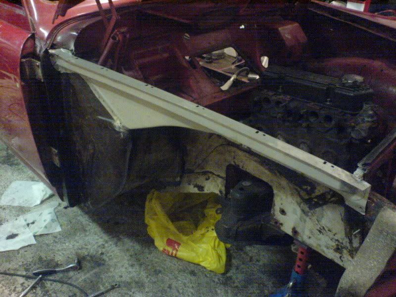

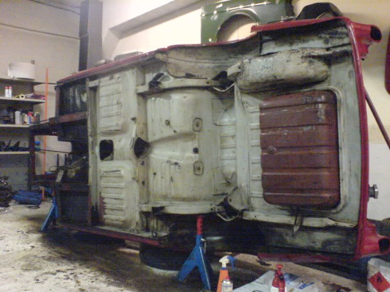

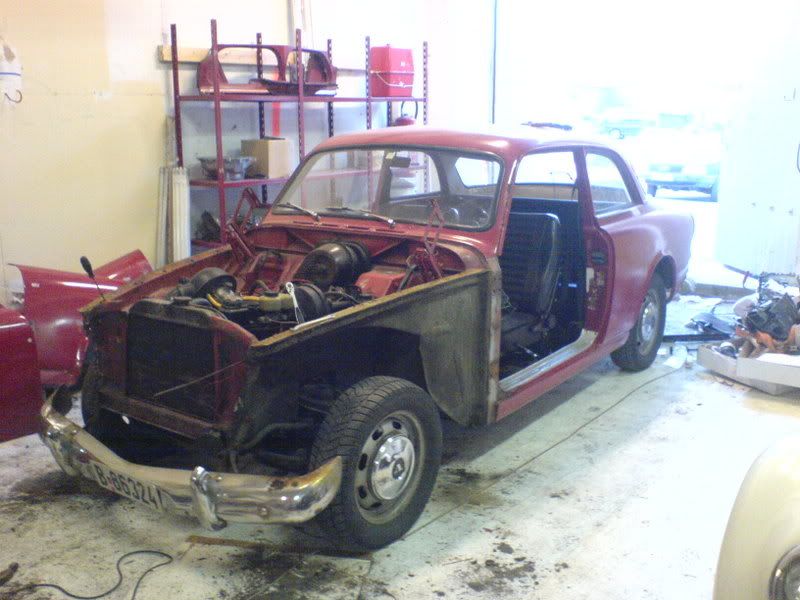

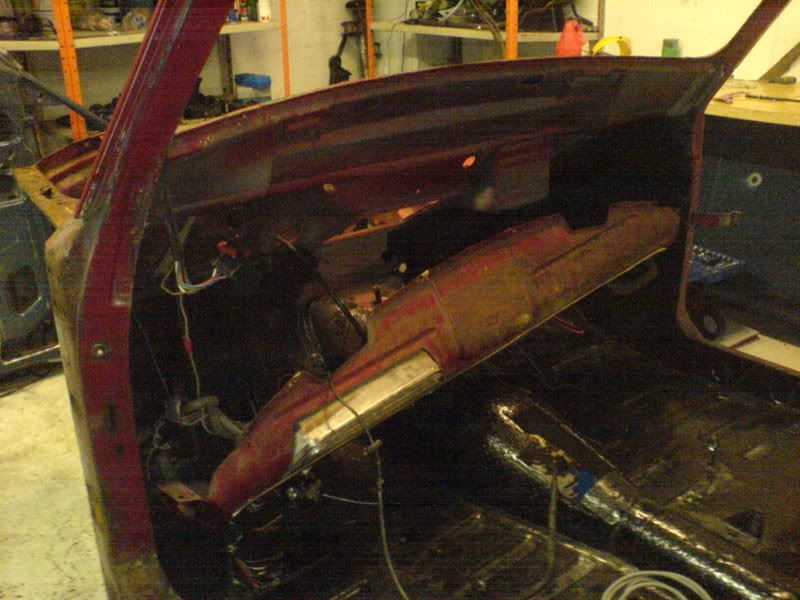

Etter at verkstedet var klar for innflytting begynte arbeidet med å total ribbe bilen, vær eneste skrue skulle vekk.

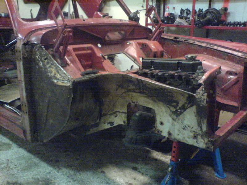

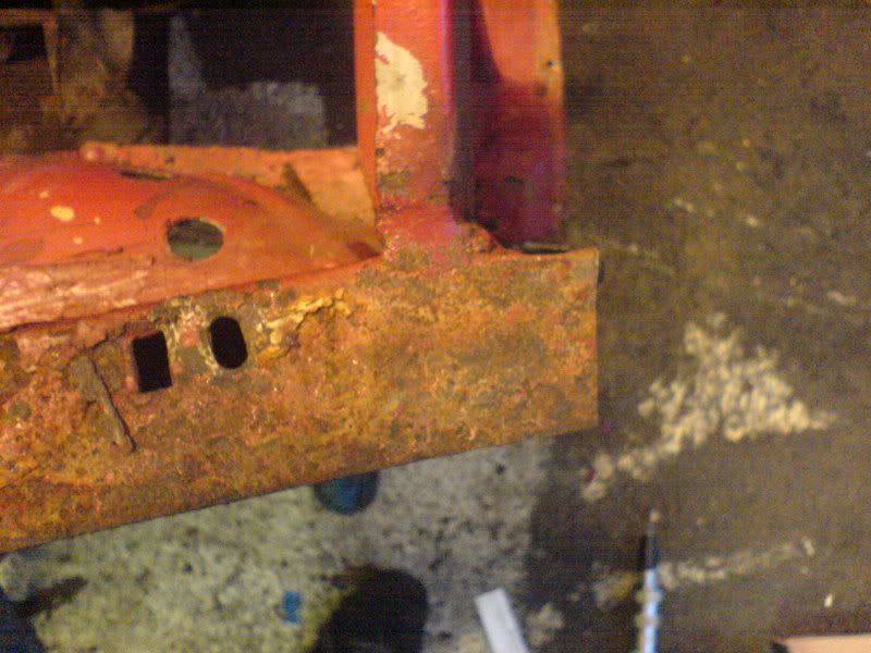

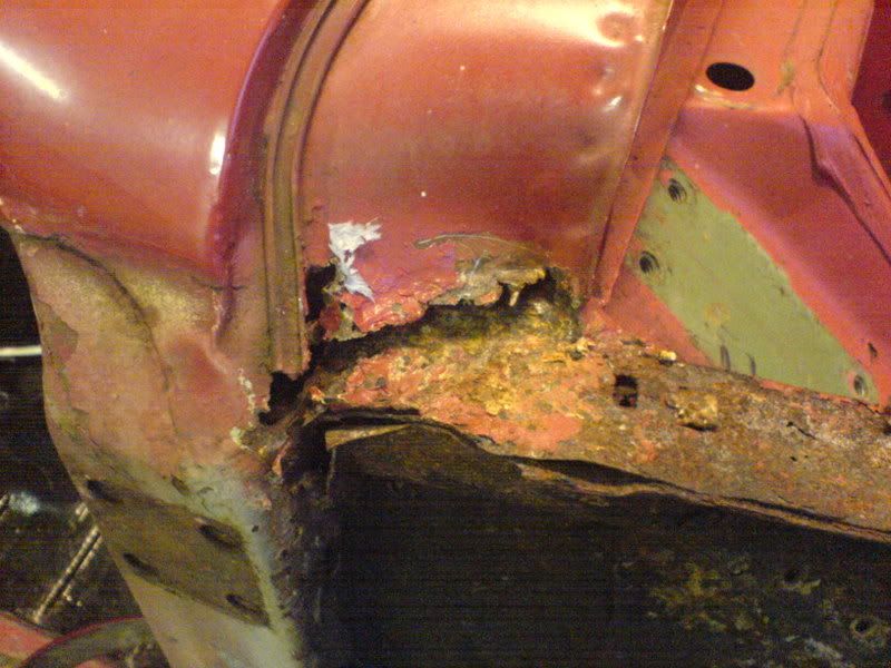

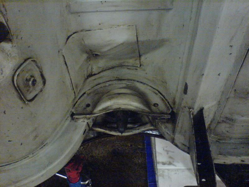

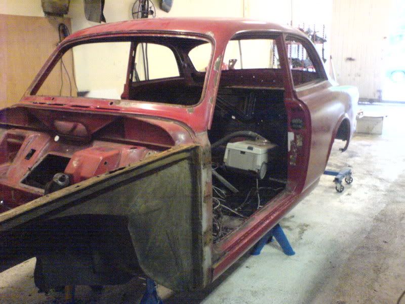

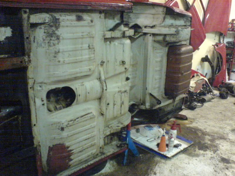

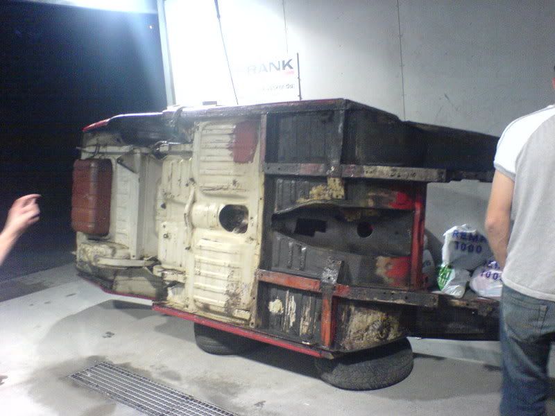

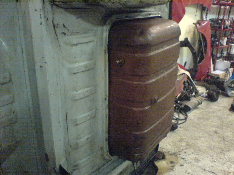

Da bilen av totalribba ble all rust lokalisert og noe var det, men ikke noe mer enn forventet på en 38 år gammel bil.
- - Her var det ikke no rust nei :) , men rusta satt godt i festeskinnene til forskjermene, så de ble bytta.
Å tilpasse disse var et sant hælvete, får håpe de fremdeles passer når alt skal sammen igjen.

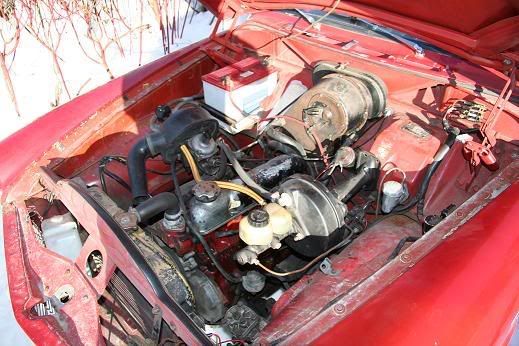

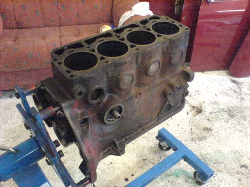

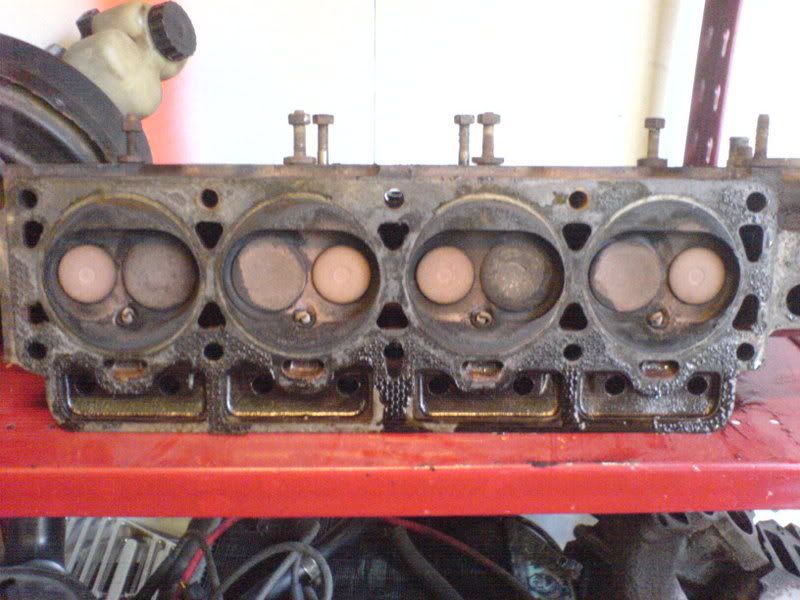

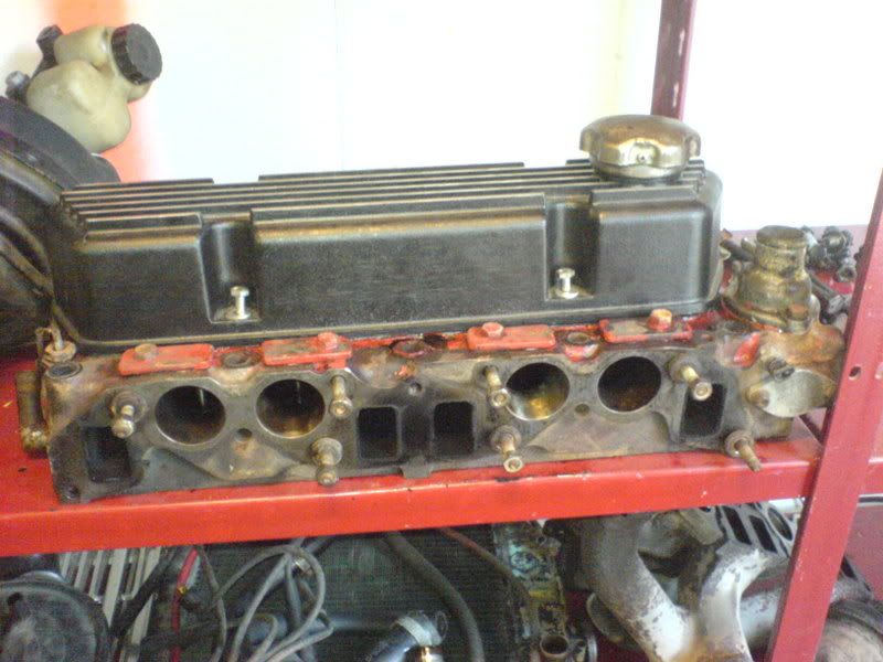

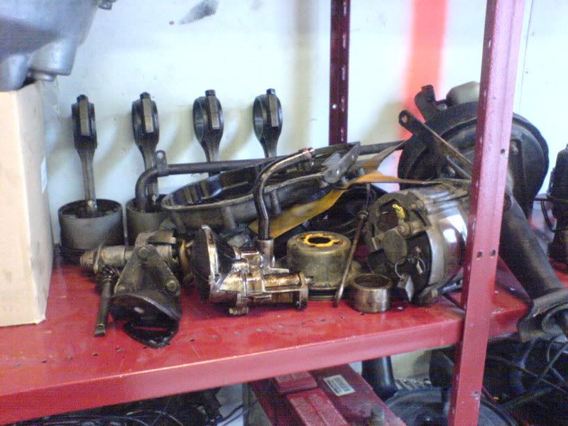

Motoren er en orginal B20A, men det blir den nok ikke når den skal inn igjen, planen er dobble gassere. Toppen er en B20E topp. Skal oxo ha m46 girkasse i den, så derfor har motoren det berømte B20-m45 cl.huset montert.

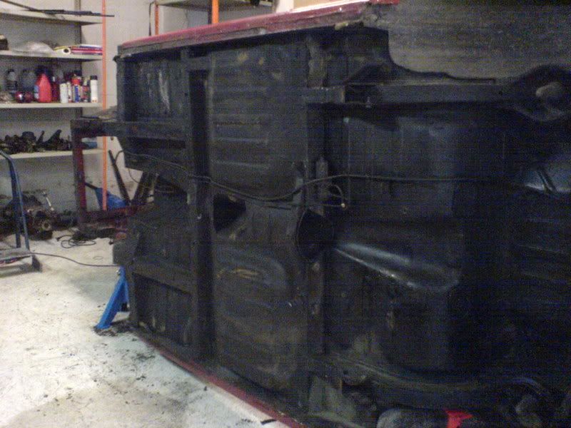

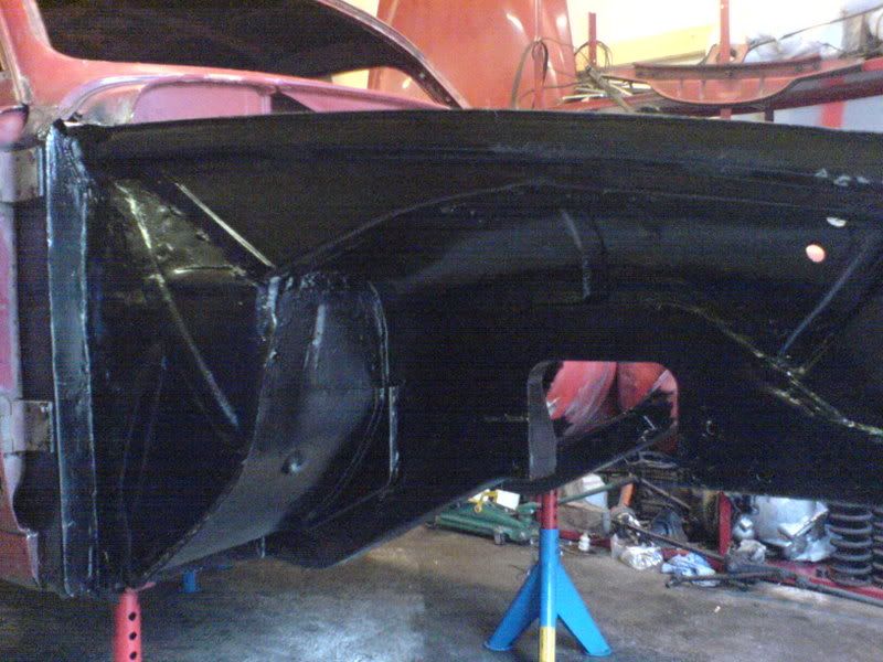

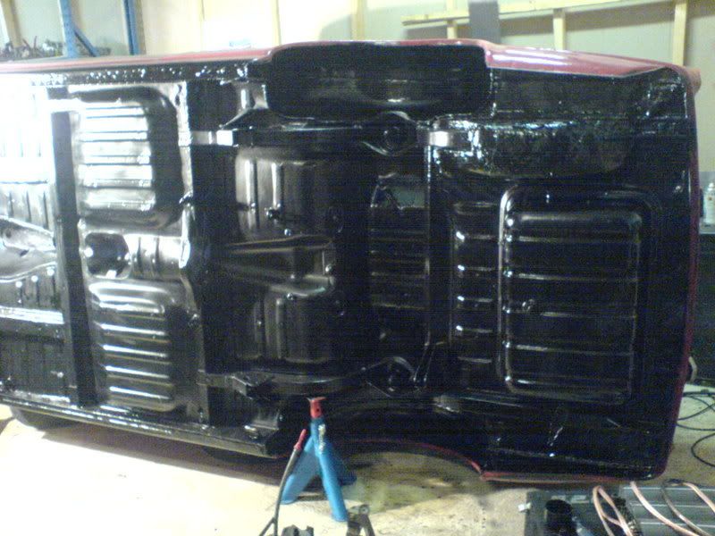

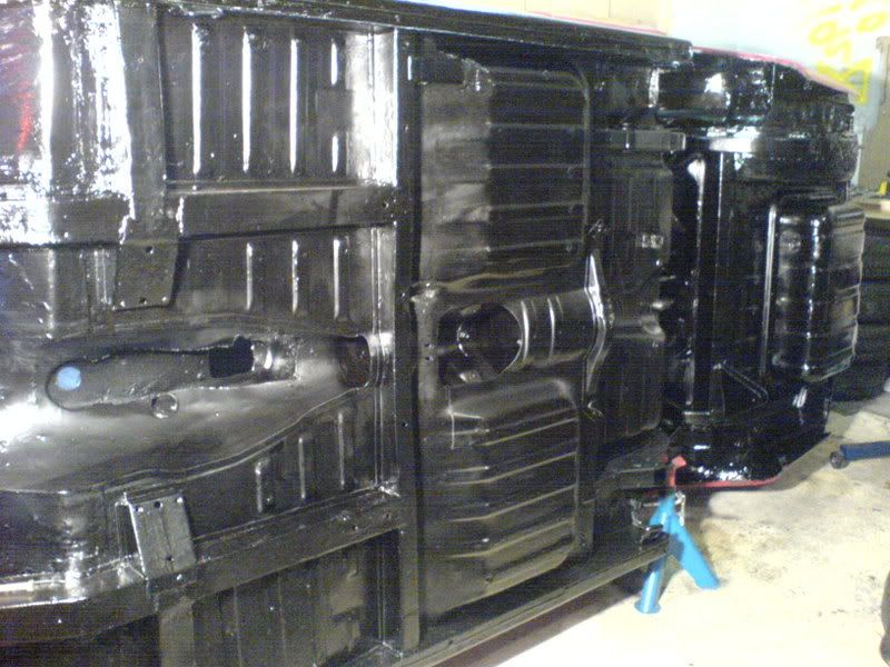

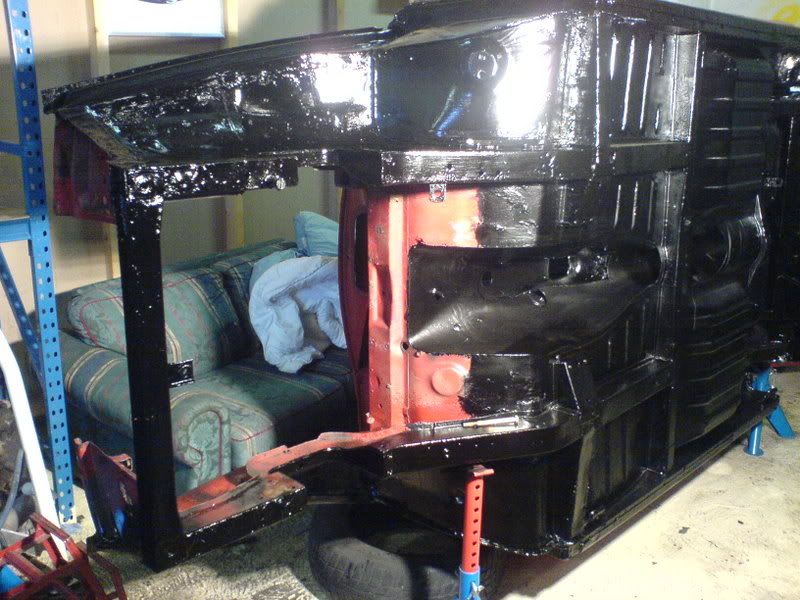

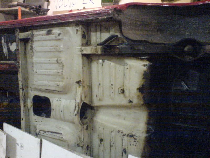

Ny Tectyl er på, 2 strøk, med brunox som grunning der jeg fjernet overflate rust. Burde holde seg rustfritt i mange år fremover, skal ikke kjøre på vintern heller.

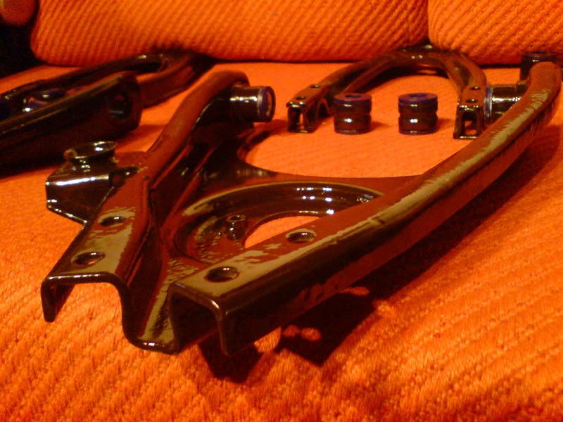

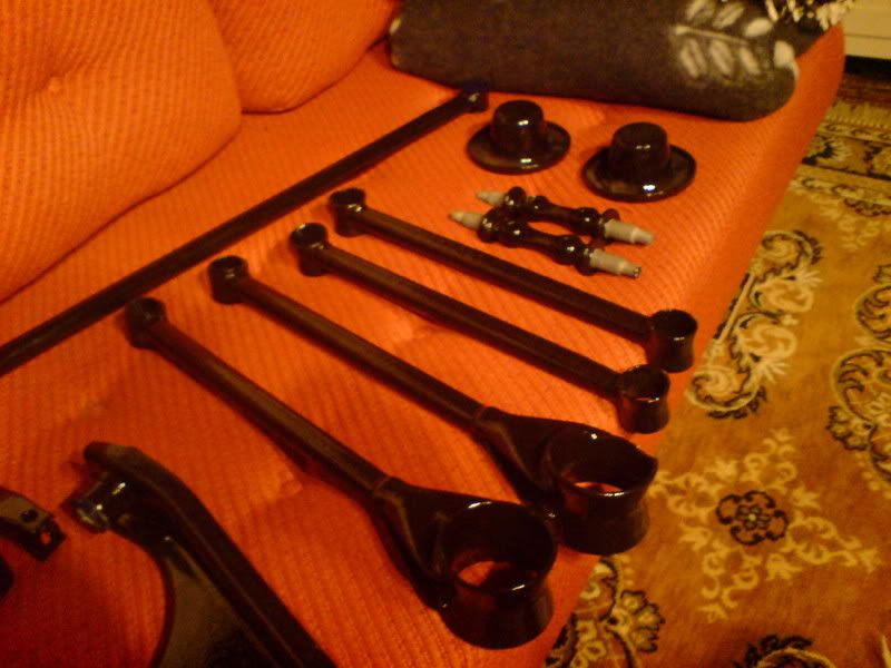

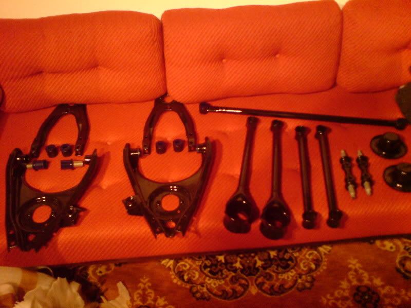

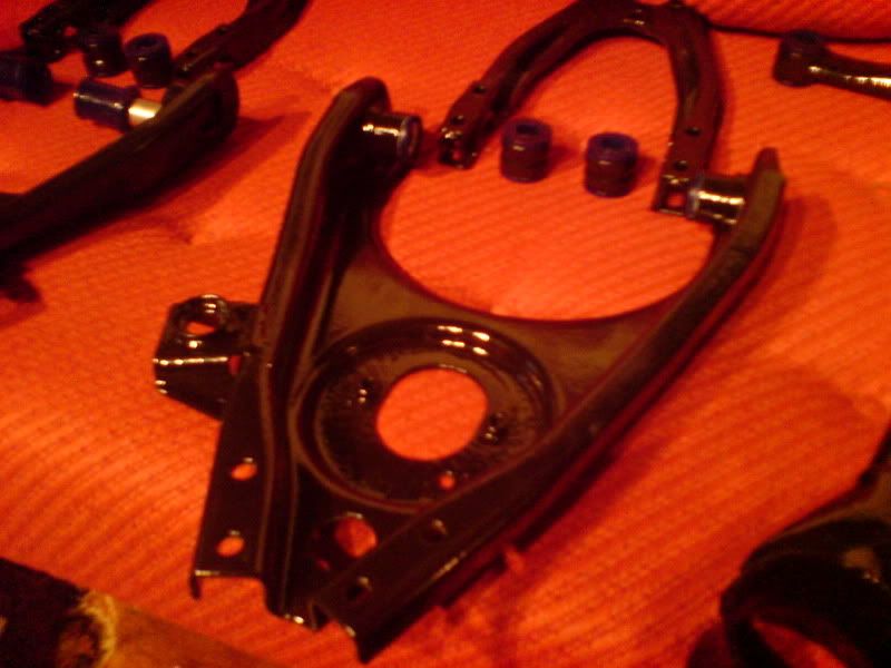

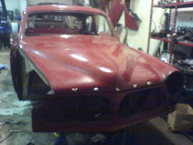

Og slik står bilen pr. dags dato. Nå venter jeg på at "turboworks" skal bli ferdig meg å pulverlakkere alt av stag, bærebruer osv... Så skal superflex foringer inn, nye bærekuler og montere for og bak-stilling, så skal det rettes og lakkeres. Satser på å bli ferdig i løpet av våren, men vi får se

Ang montering av doble gassere uten å skjære vekk innerskjermen finnes det stående gassere å få tak i. Lette litt uten å finne bilde av det i farta. I Amazon seff. Du får nøye deg med en Fååd:
PGA bremsekraftforsterkeren blir det en konflikt med liggende gassere.
Jeg hadde stående 44mm idf Webere på den gule jeg hadde ifjor , fungerte utmerket.
