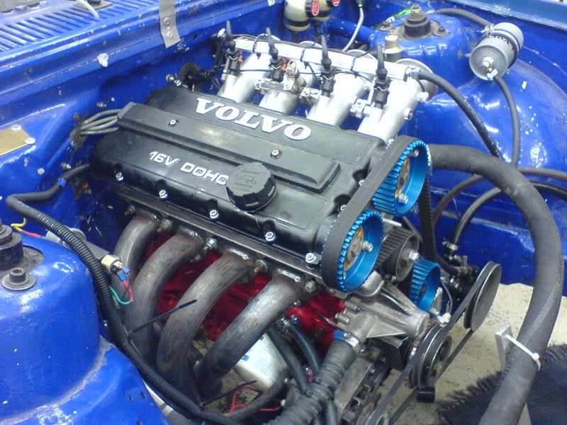

kul dette lars...hva med 4 throttlebodies og datasprut???
Hadde vært kult det ja, kanskje denne luringen, koster jo bare 100.000

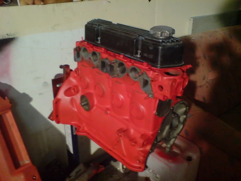

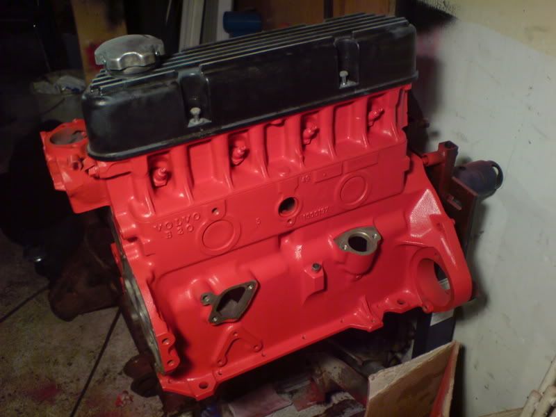

Å nei du, denna skal ha B20 sport motor og 5-trinns kasse, skal brukes til å cruise med, og kjøre tur/retur til rudskogen for å se på at gutta ødelegger bilene sine :)

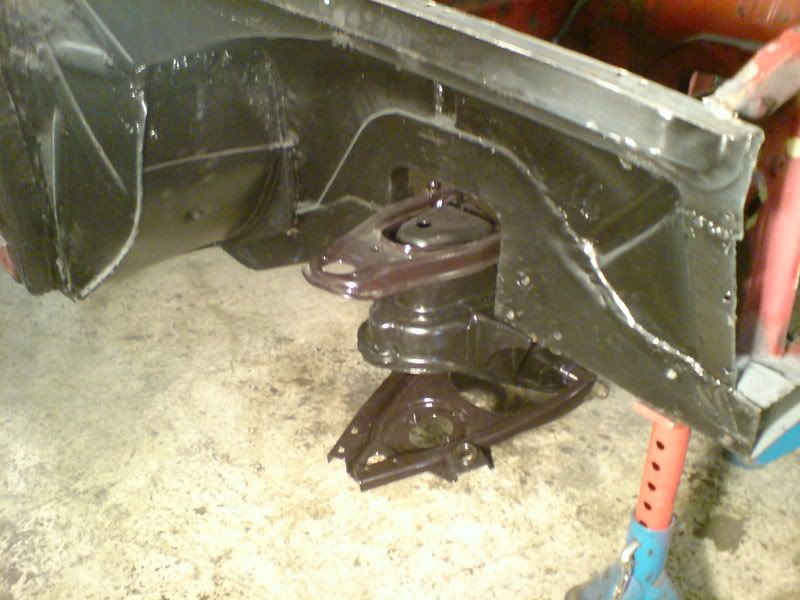

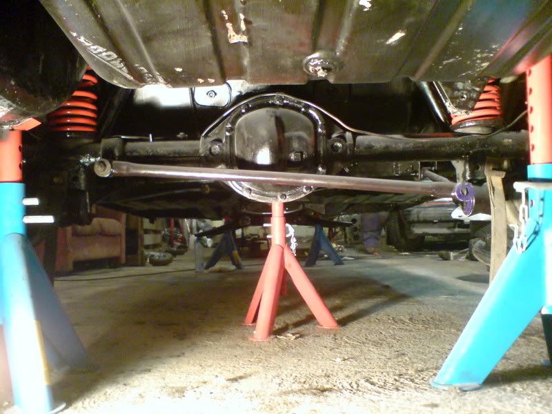

Det under bilen er det letteste av alt. Bakakselen sitter med 5 bolter, i demperene, mellomakselen og de bånda som holder alt oppe.
Framdelen\traversen sitter med 6 skruer, og 2 bremserør må demonteres
Motoren med 3 gummifester, gasstagene, girstanga, clutchwire\hydraulik, eksos, bensinslangen og noen kabller
- Som du skjønner er dette nesten som å bygge lego. Amazon tror jeg er verdens letteste bil å mekke på

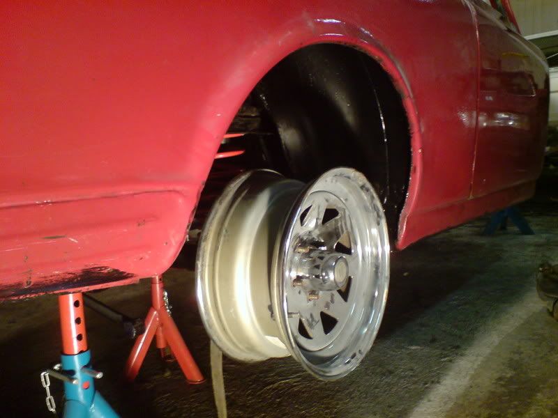

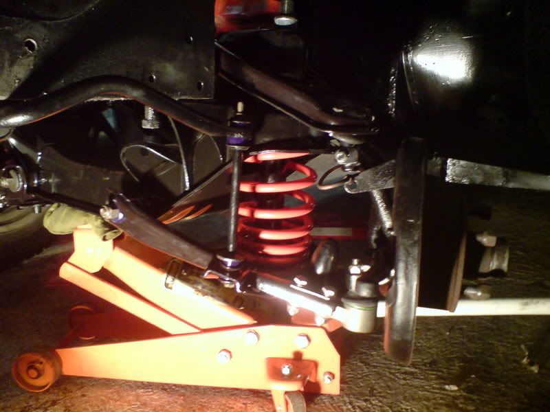

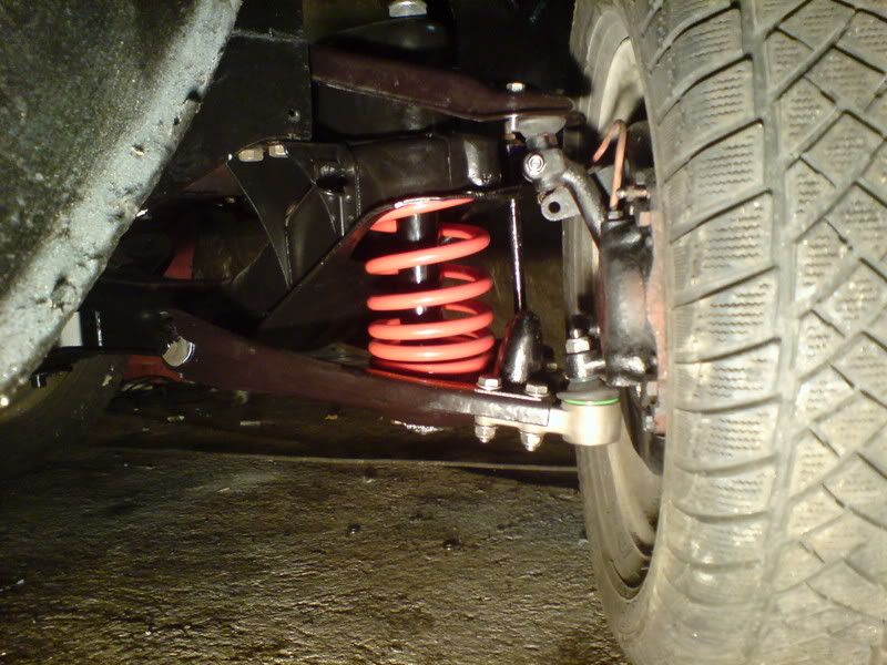

har jobba en del i det siste med bilen, og i dag kom et lite høydepunkt, bilen står på sine egne hjul :) Understellet består av Koni Classic dempere, lesjöfors senkesett og superflex foringer.
Nå begynner kanskje den kjedeligste delen av jobben, klargjøring til lakk.
