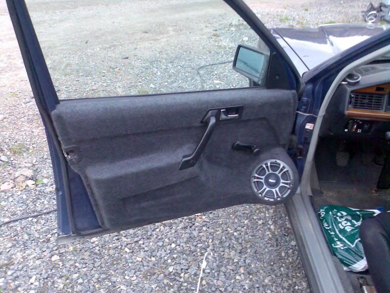

hmmm. jeg tok å lagde en kasse på mine. som går "utfor" selve dørtrekket så å si. ble myye bedre lyd i min bil da verthfall :) så slapp jeg å stresse med all demping osv og :) men så å si all demping hjelper vell på ? ^^,
edit: bilde
