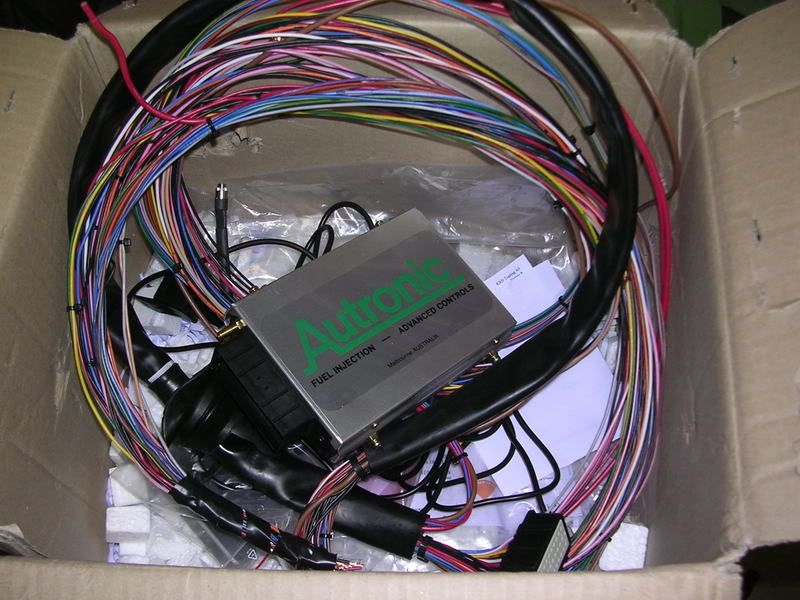

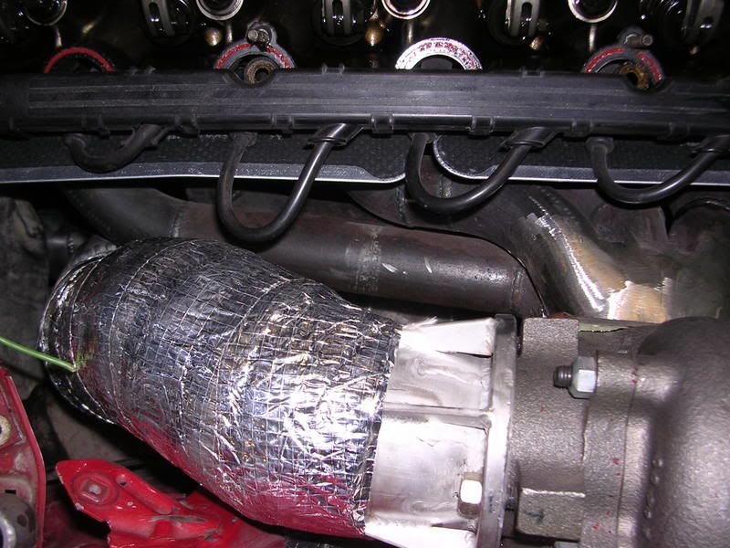

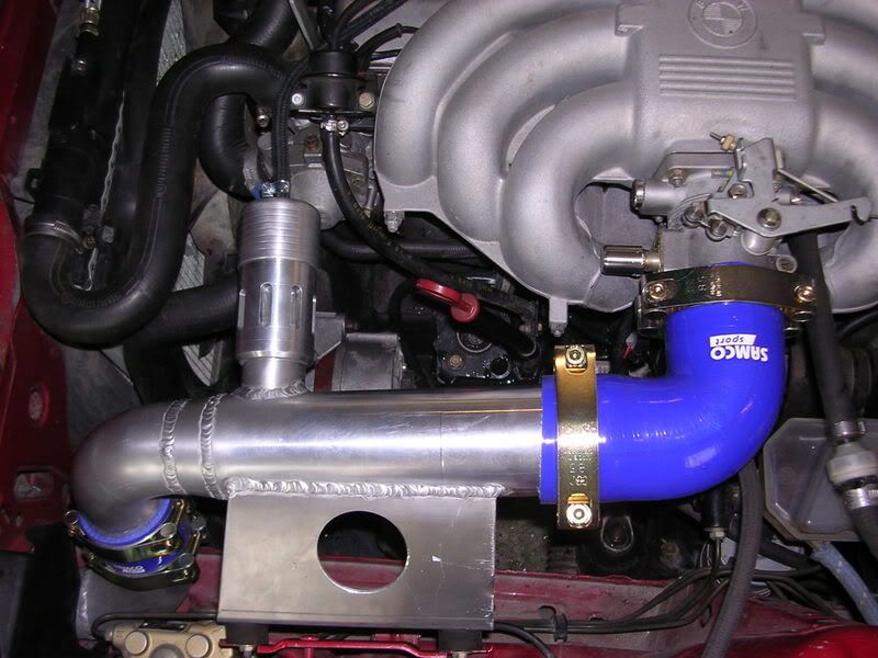

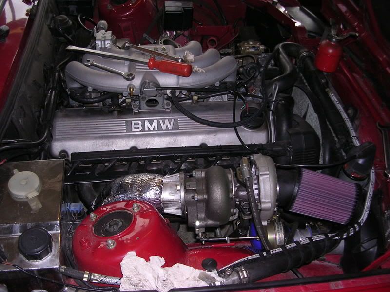

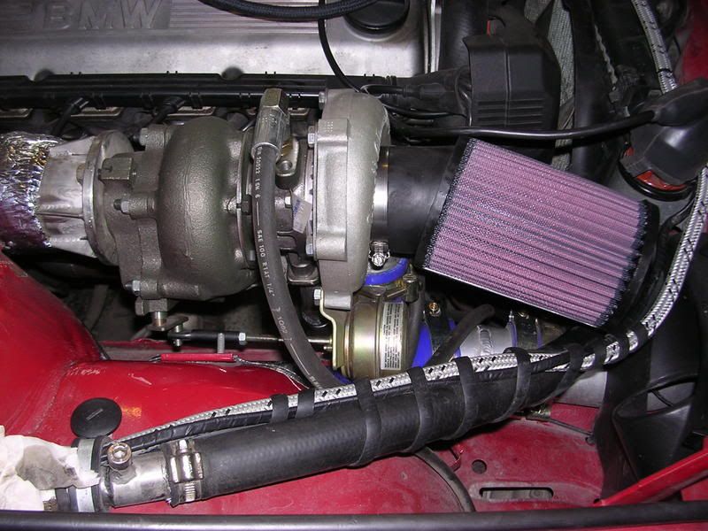

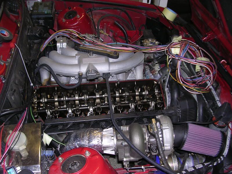

NM-Performance Skrevet November 24, 2006 Rapporter Share Skrevet November 24, 2006 Hei Hei... Tengte å legge opp en prosjekttråd her. Den vil bli fortløpende oppdatert. Det begynte for noen år siden. Kay Ove hadde en drøm. Turbomata 325.... Han begynte å fabrikere grenrør, cooler, rør etc etc! Tillegsinprøytning ble innhandla, han hadde kontakt med GIK for å få en passende turbo til 350Hk (hihihi). Etter lengre overtaling fra meg, ble det til slutt så han solgte tillegsinsprøytninga og kjøpte inn et Autronic smc. Planen var å kjøre med dønn org motor, og se hva dette ga! Her følger noen bilder av bygginga. Etter en del problemer med coiler, etc etc... Fikk vi omseider bilen til å fungere. Da lada vi 0,7 bar med tendenser til tenningsbank på toppen! :D Motoren ble plukka ned etter sesongen, og stempler ble bearbeidet litt, pluss at Kay Ove gjorde en skikkelig fin jobb med toppen! Det ble brukt samme oppset rundt motoren. Dette ble bremset hos bjørnstad bil. Reultatet ble 305hk på hjulene. Ved 0,8bar.. Da var turboen HELT slutt.... Fin og jamm kurve, med ingen tendenser til bank. Slik ble motoren brukt frem til i år. Da ble suge etter mere for stort for Kay. Ny (brukt) turbo ble innkjøpt. Netics 60-1. Denne ble montert før høst treffet på ACR i år. sammen med netics evolution wg. Noe som gjordet til at vi fikk ned baktrykket. Og det ga betraktelig mere skuv. Siter Lenke til kommentar Del på andre sider More sharing options...

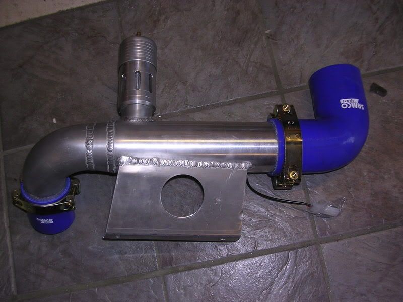

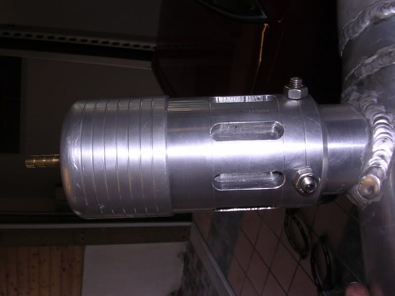

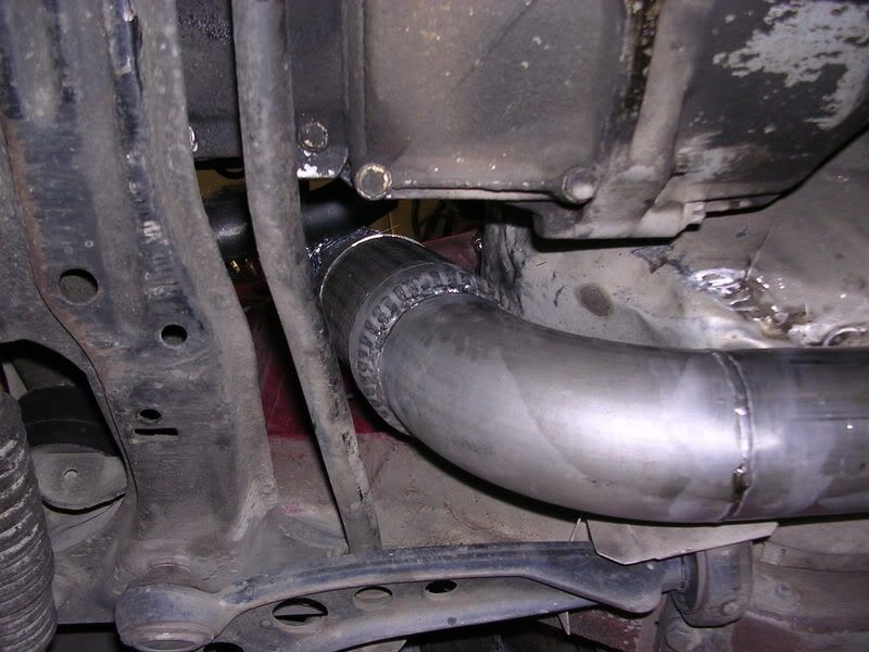

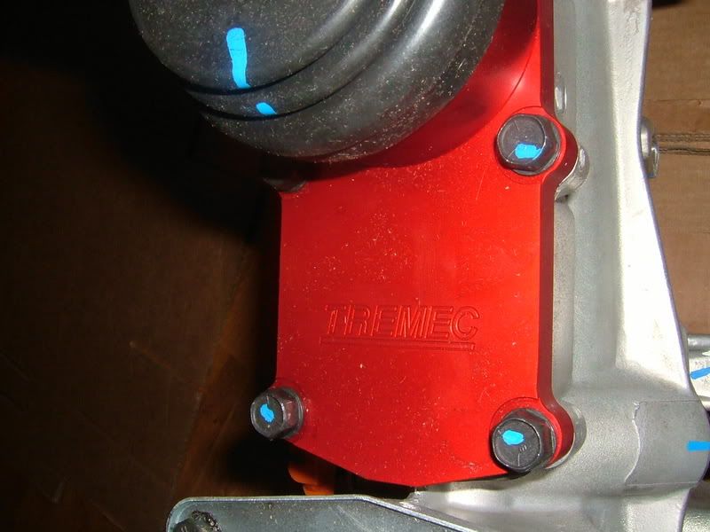

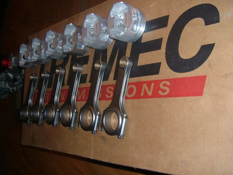

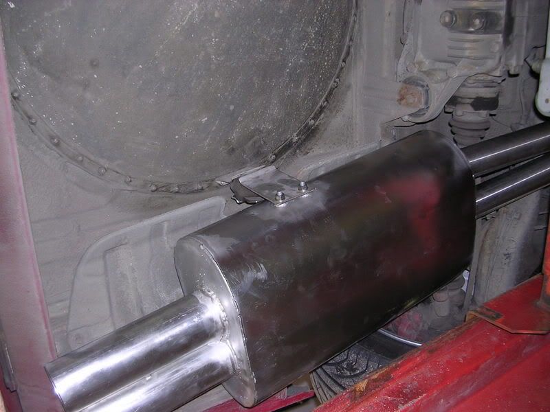

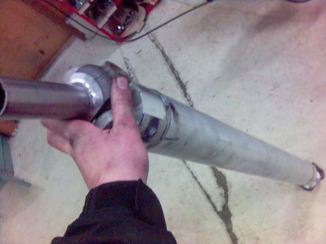

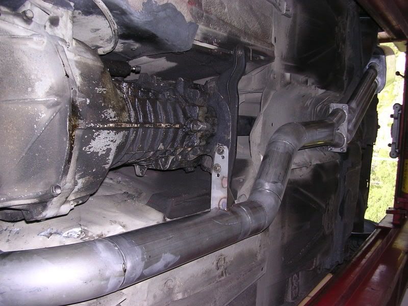

NM-Performance Skrevet November 24, 2006 Forfatter Rapporter Share Skrevet November 24, 2006 flere bilder fra bygginga. 75mm rustfritt eksosanlegg. Hjemmesnekkra all the way Motorn ble plukket ned for sesongen. Og nye planer er lagt! Har handla in en god del deler for vinteren..... Je stempler og eagel råder. 3" alu melomaksel. M5 bakdiff Tremec kasse 62-1 turbo willwood bremser to stk 205lph pumper 1000cc dyser Alu retainere. Billet vippearmer Ny kam mls topp pakning Kommer med flere bilder etterhvert! Siter Lenke til kommentar Del på andre sider More sharing options...

ha|||on Skrevet November 24, 2006 Rapporter Share Skrevet November 24, 2006 Oisann, tøft prosjekt! Har sett flere, blant annet Limmet, som bruker alu-mellomaksel. Hva er formålet med dette? Er alu-aksel "mykere", slik at du sparer drivverk/drivaksler? Siter Et smil i trafikken er den beste taktikken. Lenke til kommentar Del på andre sider More sharing options...
Joastarlet Skrevet November 24, 2006 Rapporter Share Skrevet November 24, 2006 Oisann, tøft prosjekt! Har sett flere, blant annet Limmet, som bruker alu-mellomaksel. Hva er formålet med dette? Er alu-aksel "mykere", slik at du sparer drivverk/drivaksler? er vel kjappere respons og mer hester på hjula da den er lettere.. Siter http://www.turbo-kid.com '94 Mazda RX-7 FD R-2 LHD USDM '93 Mazda RX-7 FD RHD N/A JDM '93 Mazda RX-7 FD LHD Touring USDM-Solgt- '82 Toyota StarletR.I.P Lenke til kommentar Del på andre sider More sharing options...
J-A-E Skrevet November 24, 2006 Rapporter Share Skrevet November 24, 2006 Alu vrir seg ikke noe spes, i forhold til stål. Så er den ikke sterk nok ryker den Siter Volvo 945 LT Volvo 242 L - 2,6L N/A "Go bilen" Volvo V70 TDI - www.garaget.org Volvo 242 B20 - Til salgs Lenke til kommentar Del på andre sider More sharing options...

NM-Performance Skrevet November 25, 2006 Forfatter Rapporter Share Skrevet November 25, 2006 Alu melomaksel... hvorfor.... Tja man har jo vekt og alt det der... Men største grunn til at det ble valgt en slik var for at det er TØFFT! :D Og så har vi en hel aksling istede for to korte! Har faktisk ikke tatt noen bilder av bilen! :D Men er en HELT org 325 to dørs! Ikke noe som helst ekstra... :D enda Vi skal prøve den oppsettningen med stempler og råder vi har handla inn.... Om den fungerer fint vil vi ta inn flere sett, om noen er intr! er et ganske gunstig sett.... Med tanke på pris! Den dumpen er i alu ja... Hjemmesnekra den au! :D Siter Lenke til kommentar Del på andre sider More sharing options...

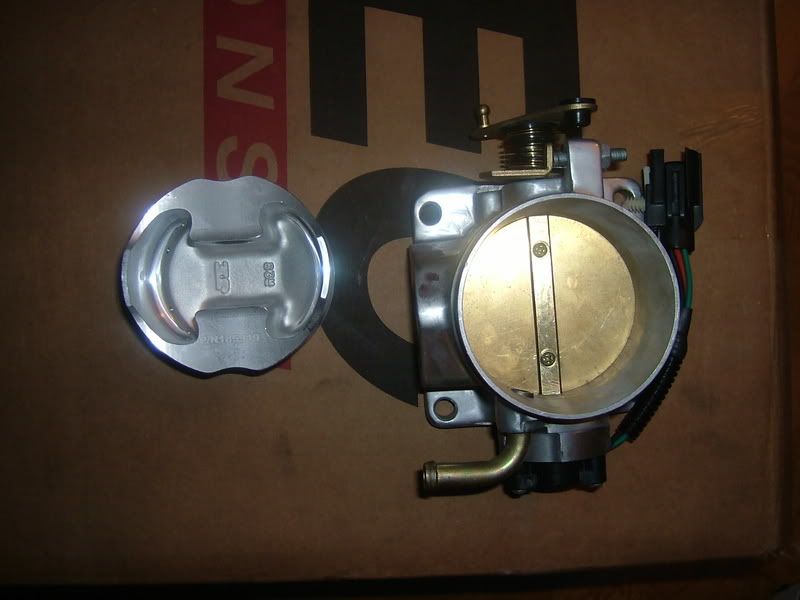

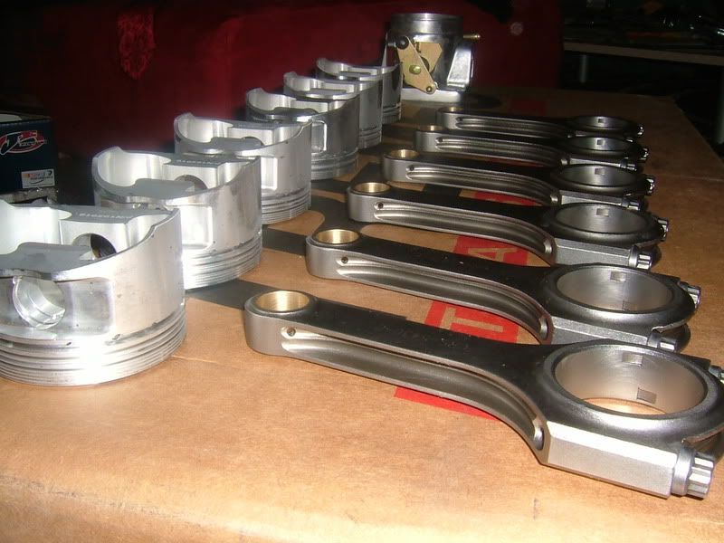

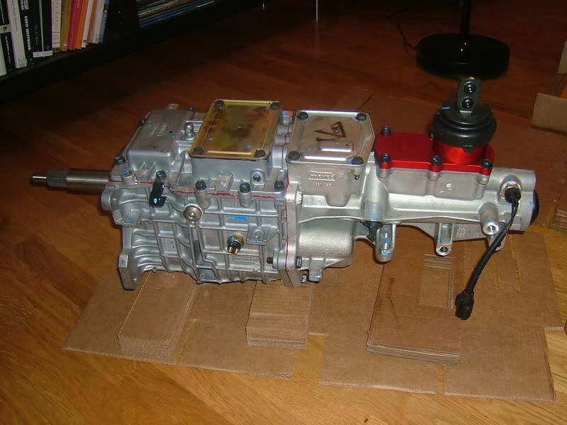

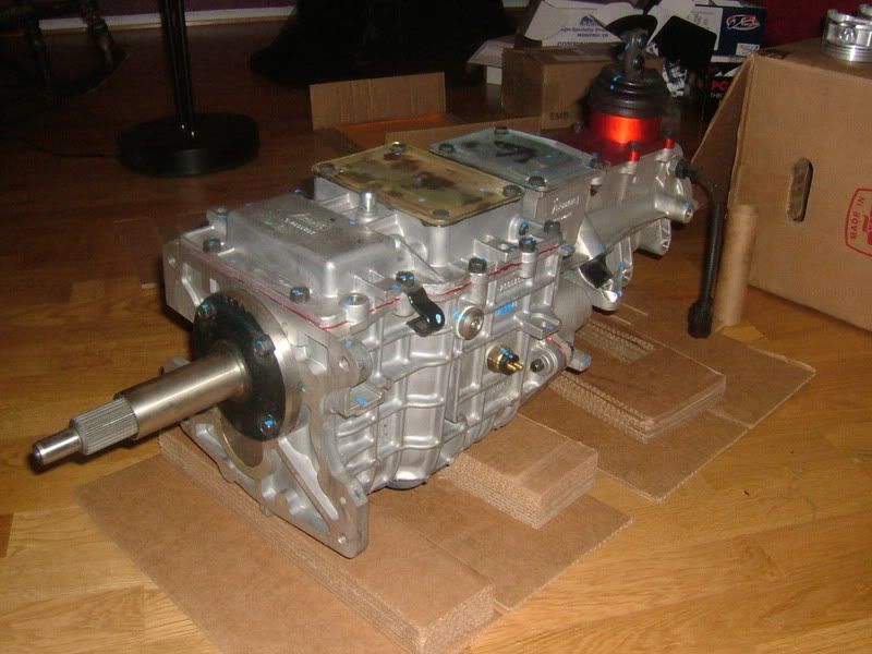

NM-Performance Skrevet November 27, 2006 Forfatter Rapporter Share Skrevet November 27, 2006 Da var litt mere smådeler i hus..... :D stempler og råder... Fint opplaina :D Et stk 75mm spjeld. Og et stk Tremec tko kasse...... Siter Lenke til kommentar Del på andre sider More sharing options...
