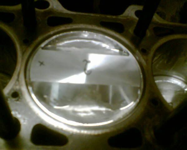

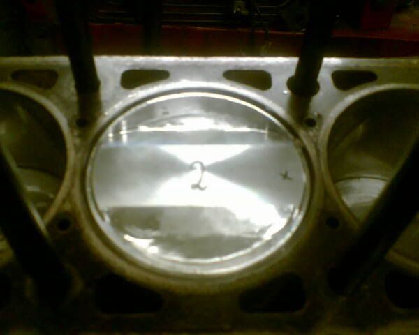

Stempla er ferdig bearbeida... og forbrenningsrommet ble adskillelig bedre en før! :D ARP boltene ser dere også!

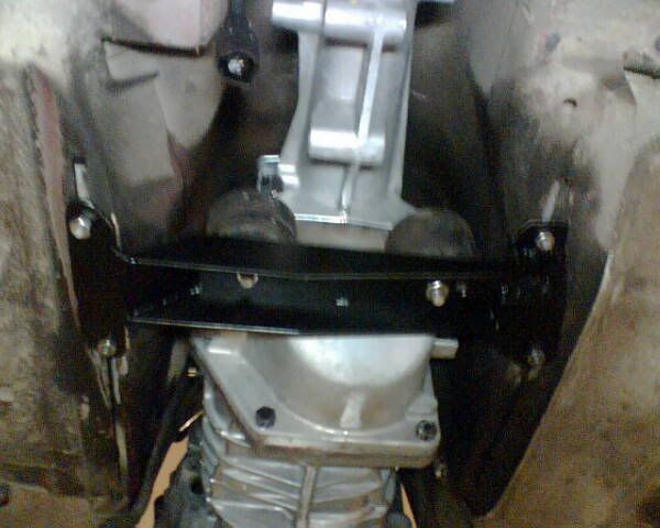

Motorn er kommet i bilen... og girkassa har fått seg helt ny traversj.

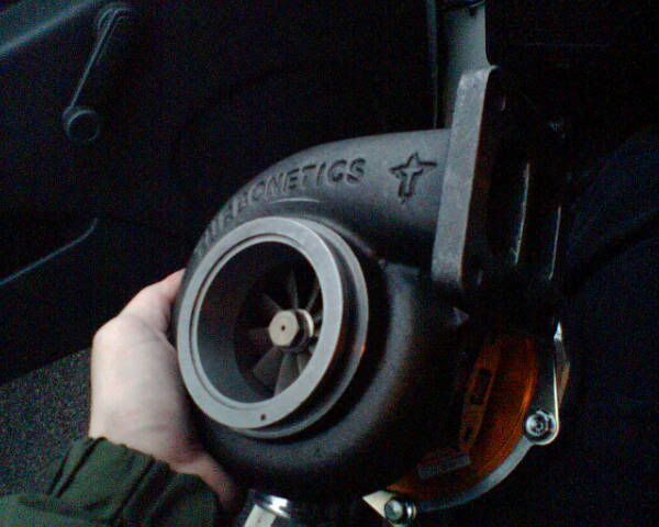

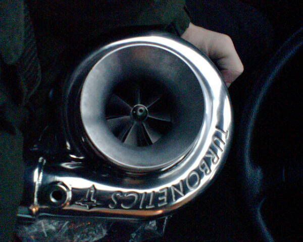

turbon er også omsider kommet.... 62-1 med p trim og .82 hus

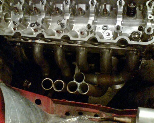

Så nå når turboen er kommet kan vi omsider begynne med grenrør....
Vi bygger dette i svartstål bare for å se hvor mye dette tåler.... Siden mange mener at skal man være seriøs må man ha rustfritt! :)
