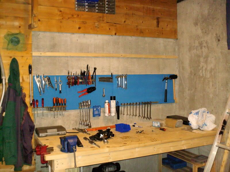

Arbeidsbenk ja, det er kos. Var å kjøpte en del verktøy i stad jeg...

Det var ikke bare meg:) Men jeg fikk forklaring og da gikk jeg med på det, for det ser litt jall ut :)
Men men...
ja begynn å bli bra me verktøy no, treng berre en sikkeli kompressor å et par luftskralle å muttertrekkar,
so skrallenøkkel i 21 og 24 ha også gjort sei

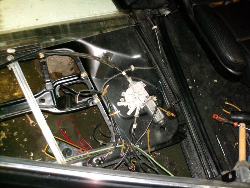

El ruta på passasjer døra slutta å virke, her en ta daga , so demonterte å smurte opp viren og ha ut motoren og fekk skjekka børster og blåst reint inn i motoren, so sette eg det sammen igjen, so funka det fint, men den er nåkk ikkje heilt 100% er det nåken som har en motor frå samme ka audi 100/200/80/90 so e det berre å sei i frå

Jeg har til alle 4 dørene....Ruter rammer og motorer..
Jeg hadde samme problemet som deg, jeg bare hadde alr fra hverandre og smurte opp igjen og pussa reint..ble helt strøkent det.
ej demonterte berre motoren å fekk den til å gå igjen, so smørte ej inn wiren med gris.
men treng ikkje heile mekanisma, treng berre en motor, kjekt å ha ligande til en gong dei går
