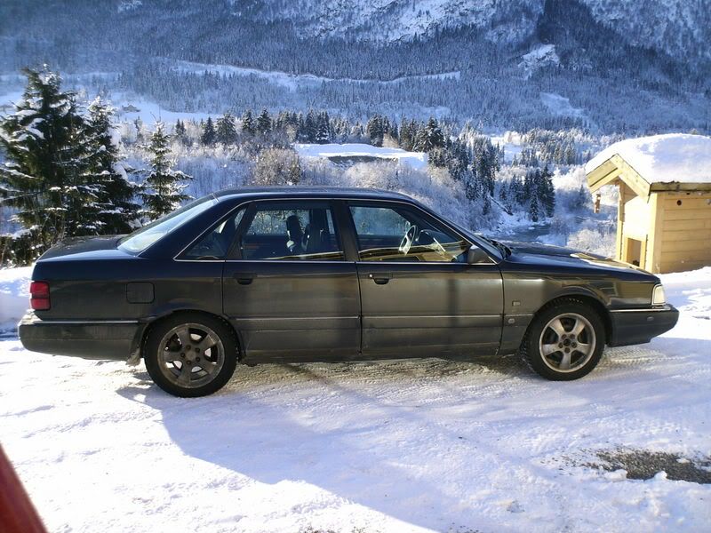

El ruta på passasjer døra slutta å virke, her en ta daga , so demonterte å smurte opp viren og ha ut motoren og fekk skjekka børster og blåst reint inn i motoren, so sette eg det sammen igjen, so funka det fint, men den er nåkk ikkje heilt 100% er det nåken som har en motor frå samme ka audi 100/200/80/90 so e det berre å sei i frå
