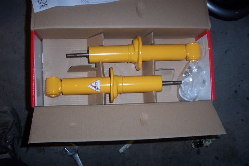

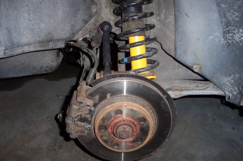

Alle Gule koni er justerbare, trykk demperen i bunn og vri. Litt rungvint men...
korekt, har ikkje justert den endå, kjører på svakeste litt , so når eg sett på senkesett då blir det litt hardere.
har hørt at ikkje du skal stille på maks hardheit me en gong får då kan du sprenge demperen. men har ikkje planer om å ha maks hardheit heller,
har såtte på i lancia hf intergrale me gule koni på maks, det va ikkje behageli , men rått va det
