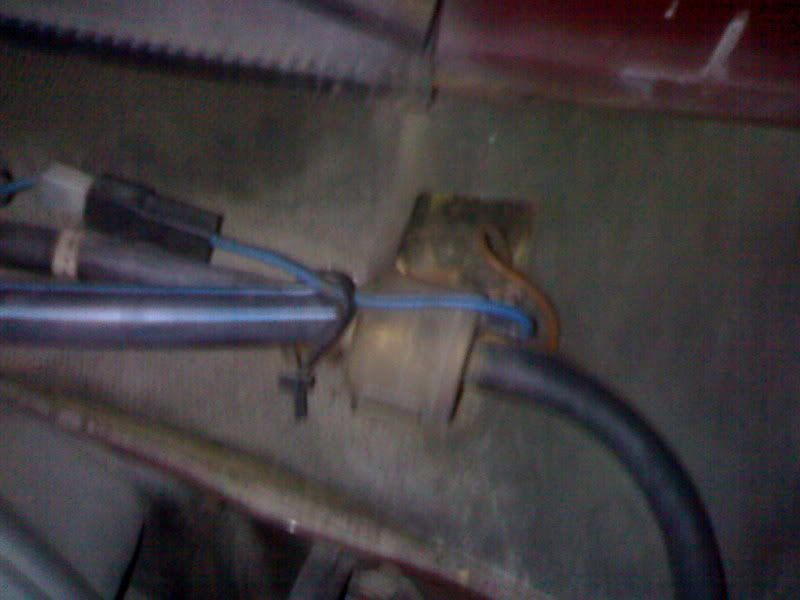

hva er dette? og skall jeg fjerne den? for det ikke noen ut tak på trykkboksen.

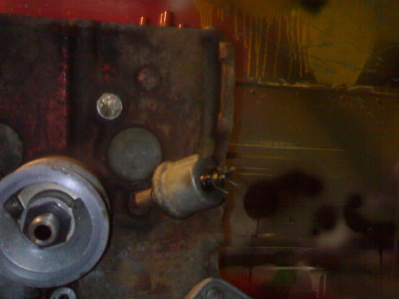

siste spørsmål: på blokka så er det 2 tilkoblinger en det står C på og en det står W på, hva skall på hva?
hyskakje ka den hett den på øverste bilde..trur det var varmstart ventil..den kan
du berre koble vekk å fjærne..når det gjelder tenning på B21AT er det 10°@750RPM som blir anbefalt sjekk linken: http://www.vikeboe.com/
