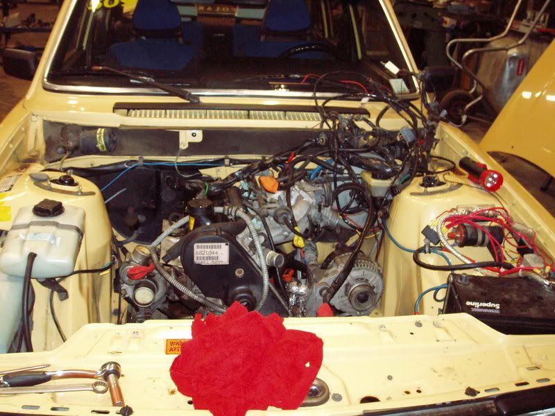

Enda litt flere Bilder:)
Ny Motor :)
3" JT :P
Virtual på Inspeksjon :)
Skal ut nå å montere ferdig JT 3" anlegget :)
Så kan Jeg jo ta flere Bilder å legge inn :)
Noen som har forslag om hva Jeg kan gjøre videre?

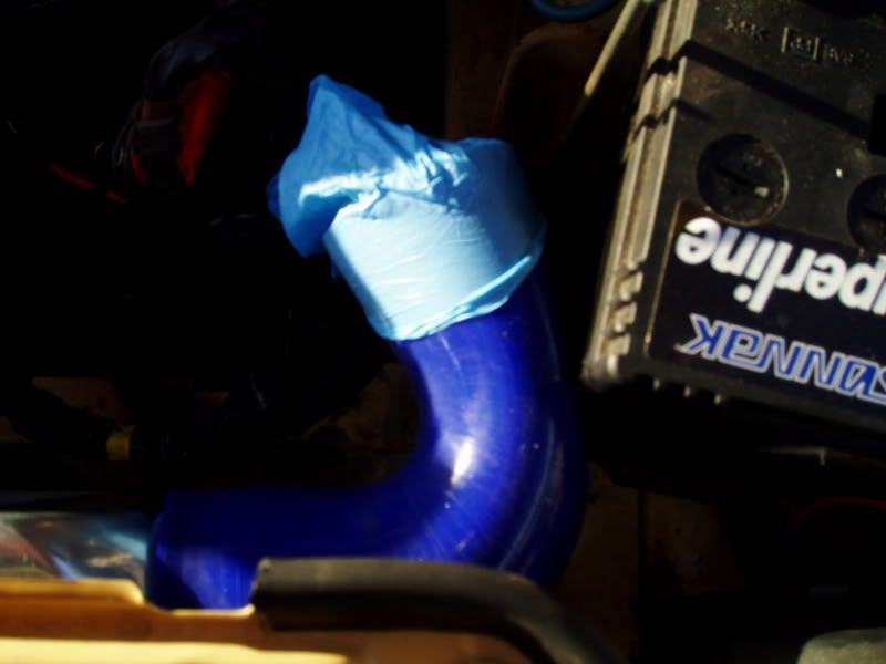

Er litt plaget med at pinnene på bakpotte er litt korte!
Er ikke mer enn 7 - 10mm klaring mellom Eksos og tank :/

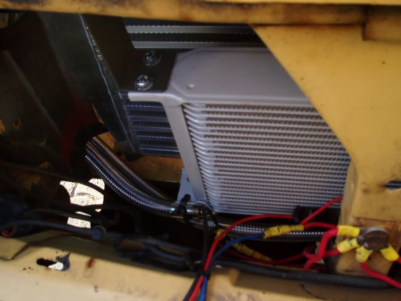

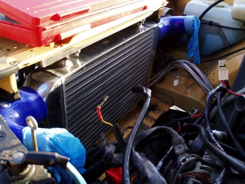

Klarte å feilberegne cooler litt, så må sveise om radiatorfester!
I Morgen blir det vell montering av Elvifte.
Skal føler stå ved nedre eller øvre slange?

Kjølerne!
Cooler!
Ooops!
Voila!
Eksos!
Kommentarer?

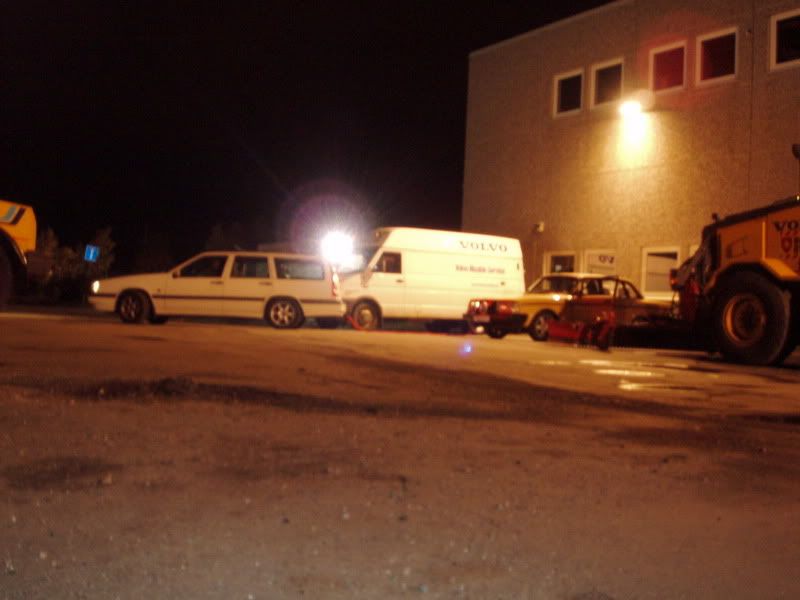

Her ble den tauet Hjem:D
